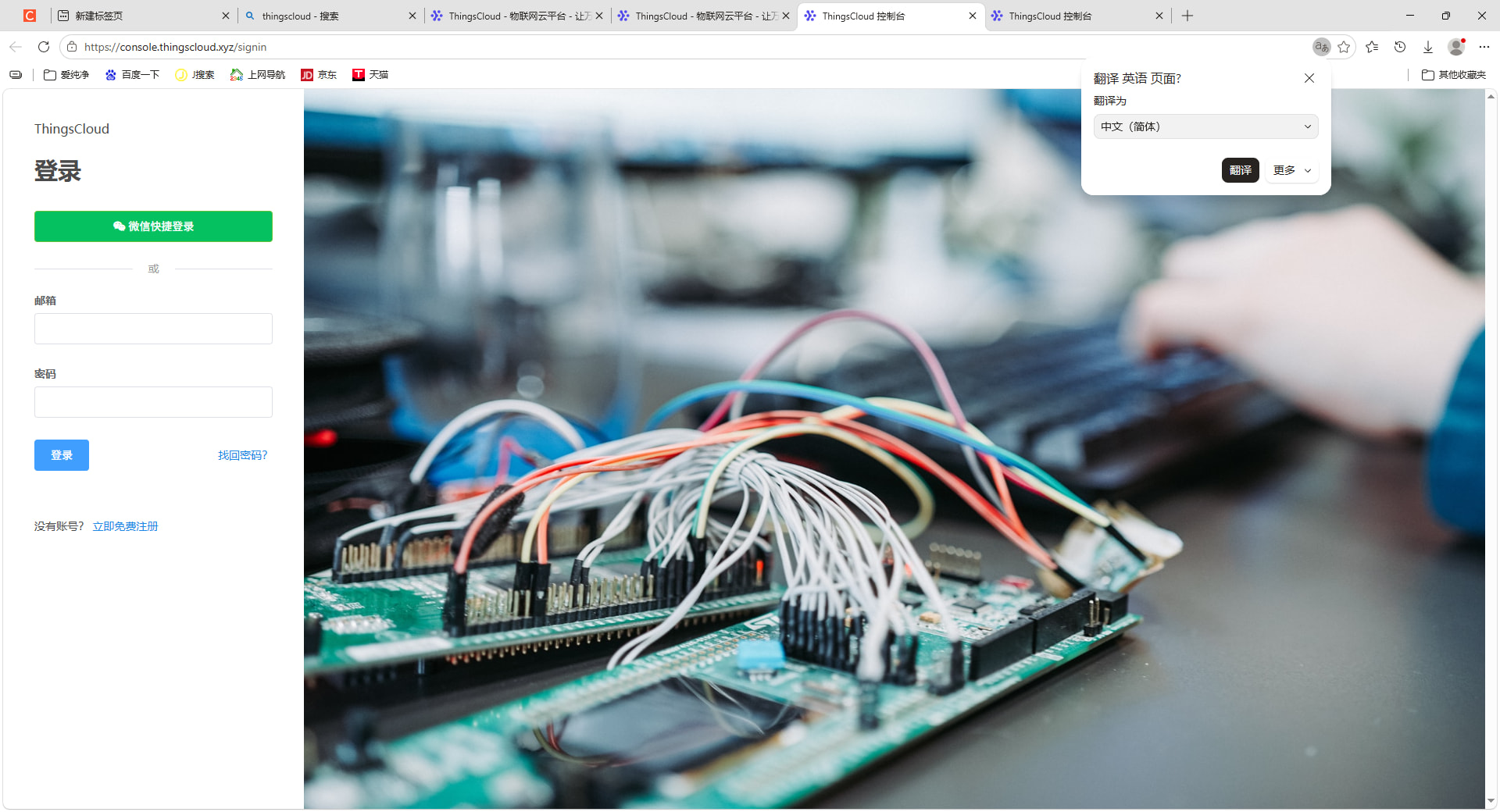

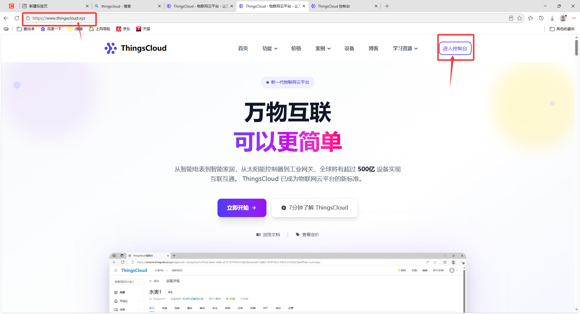

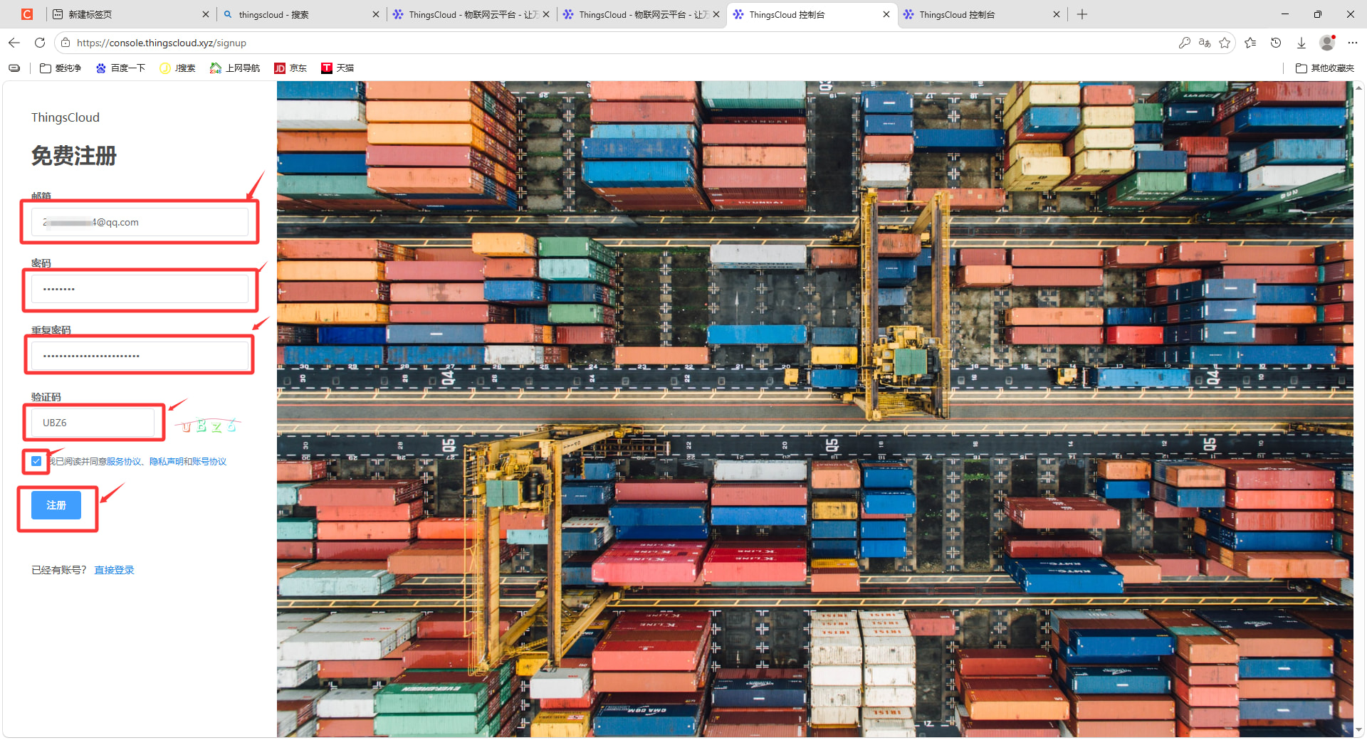

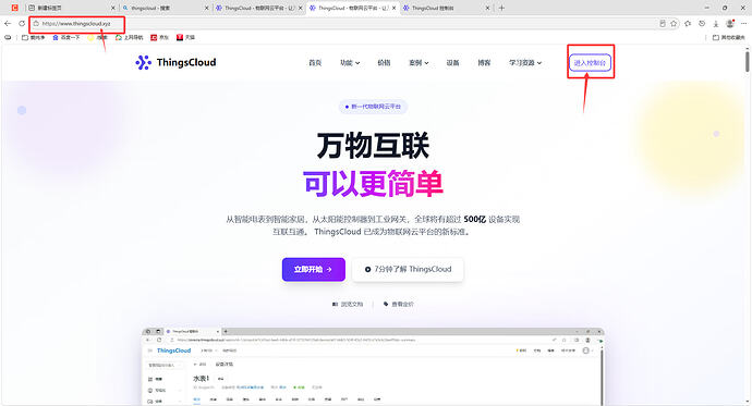

  1. 登录网址 ThingsCloud - 物联网云平台 - 让万物互联更简单,进入云平台,点击"进入控制台";
  1. 点击"立即免费注册"注册账号,输入邮箱和设置密码,如之前有注册过则可直接登录;
  2. 注册成功之后则进入个人云平台;

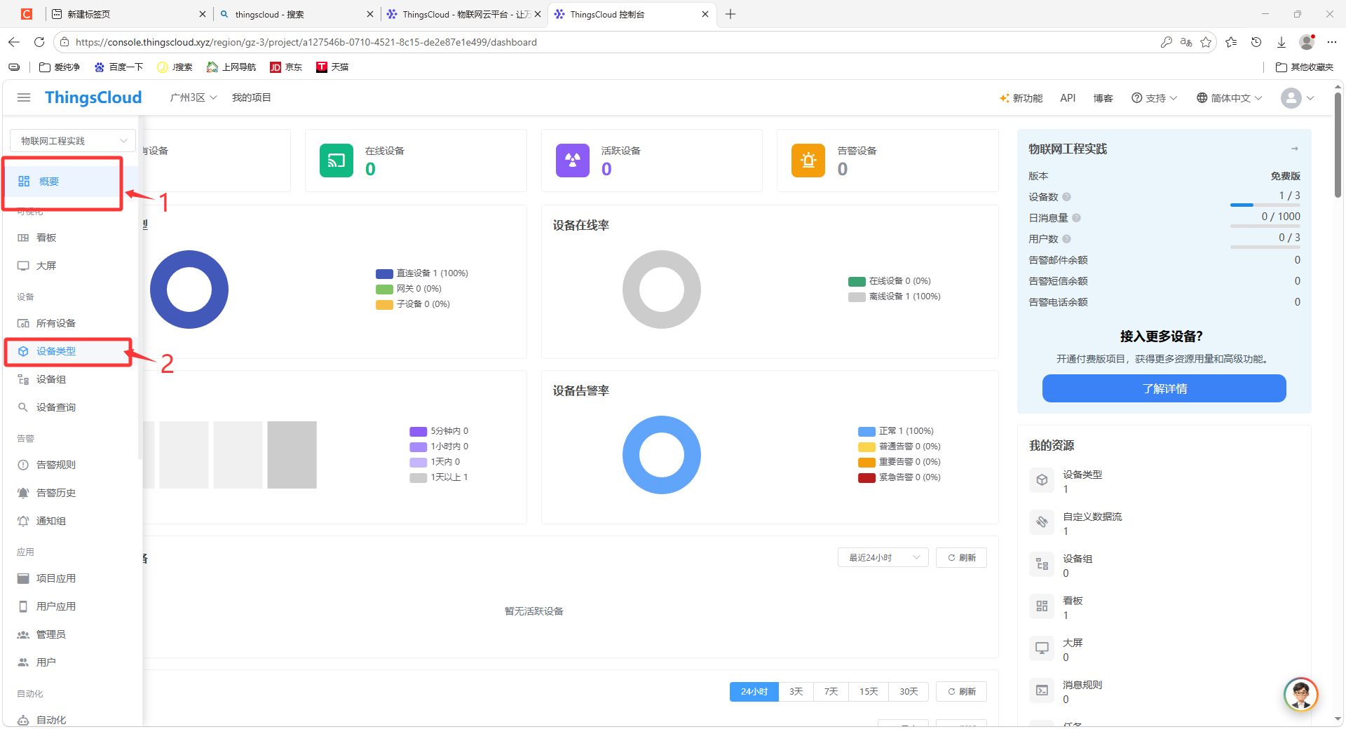

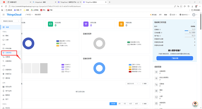

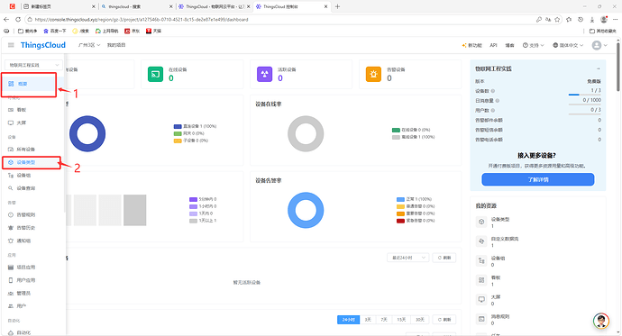

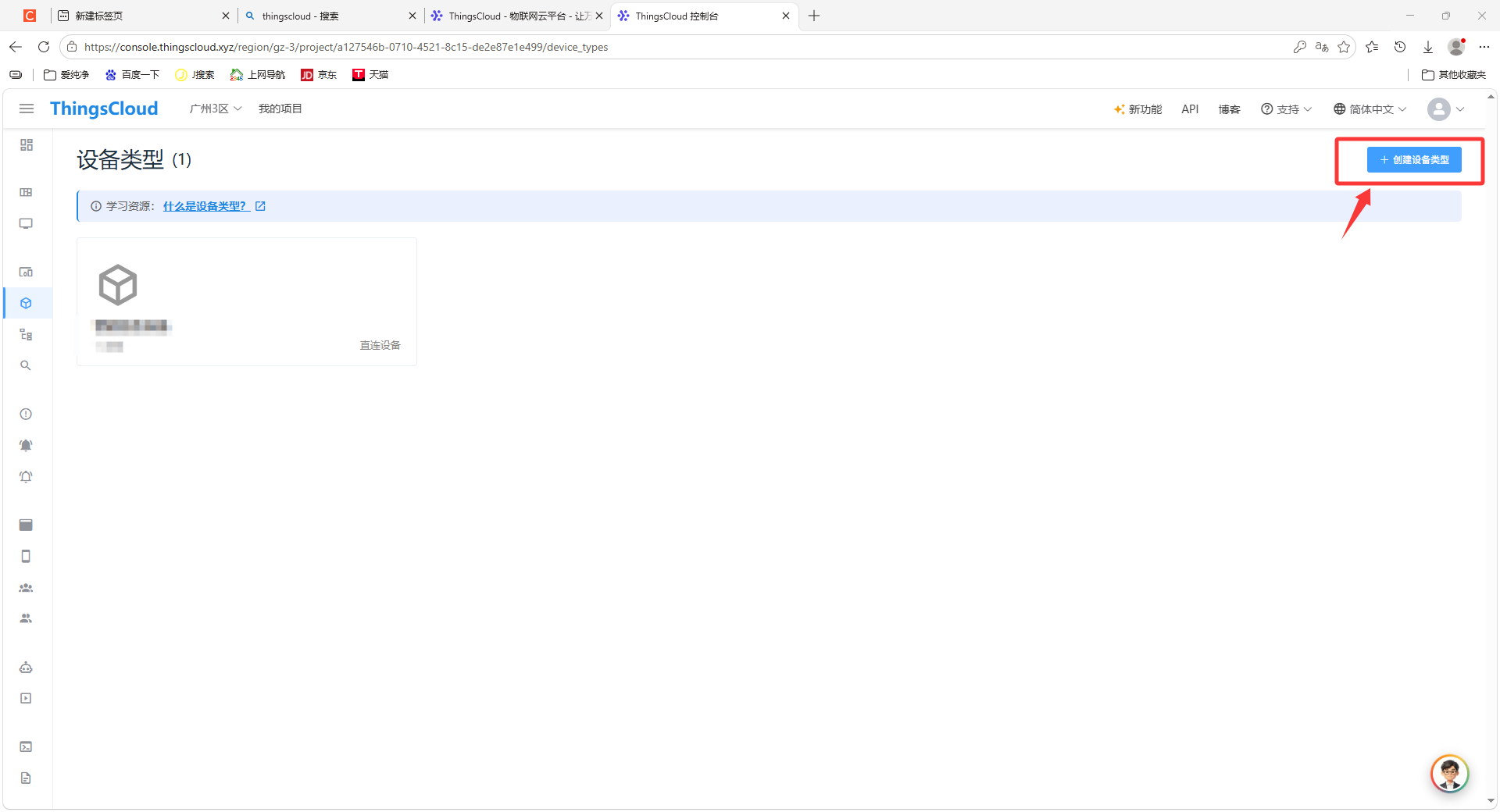

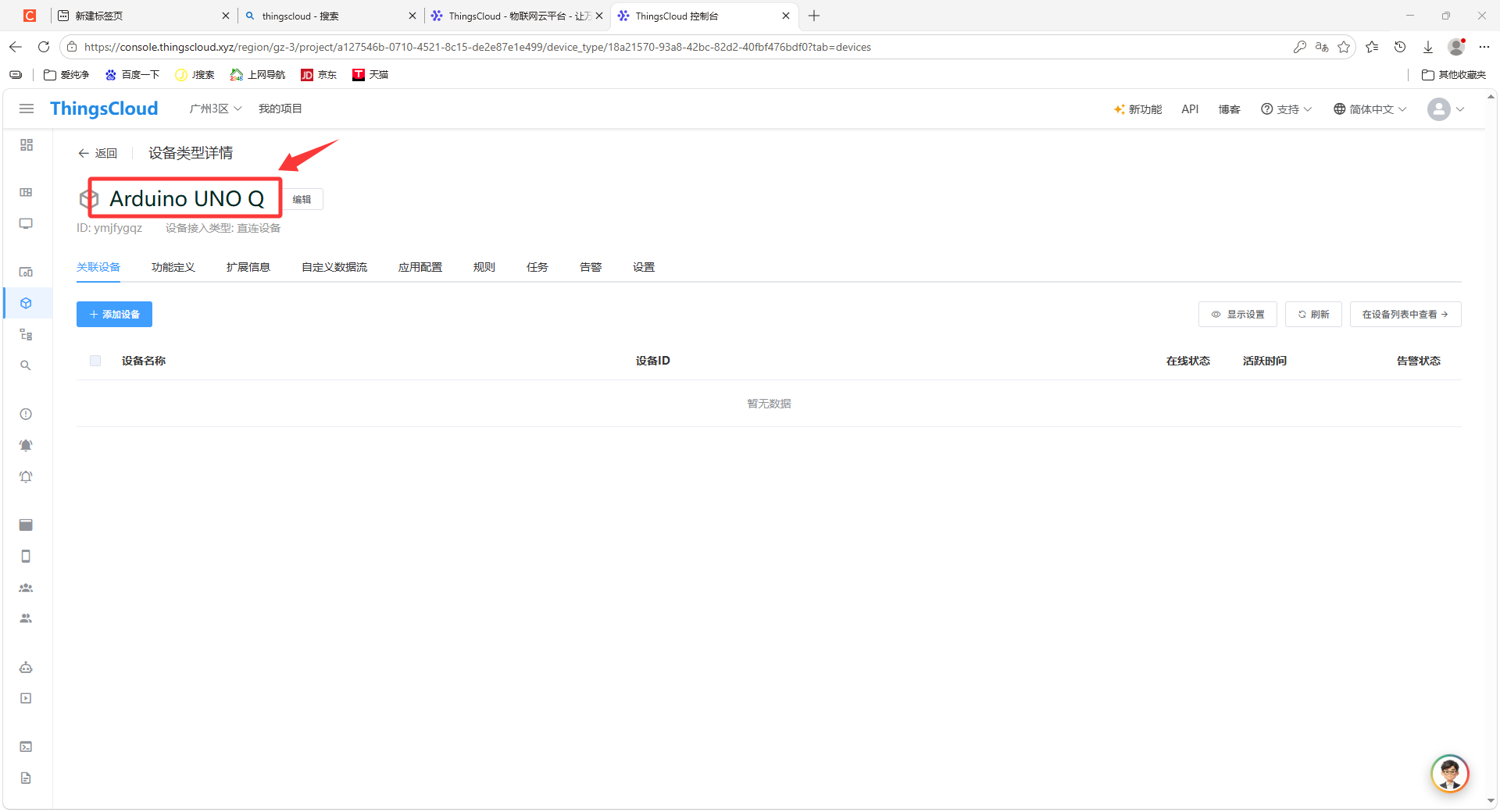

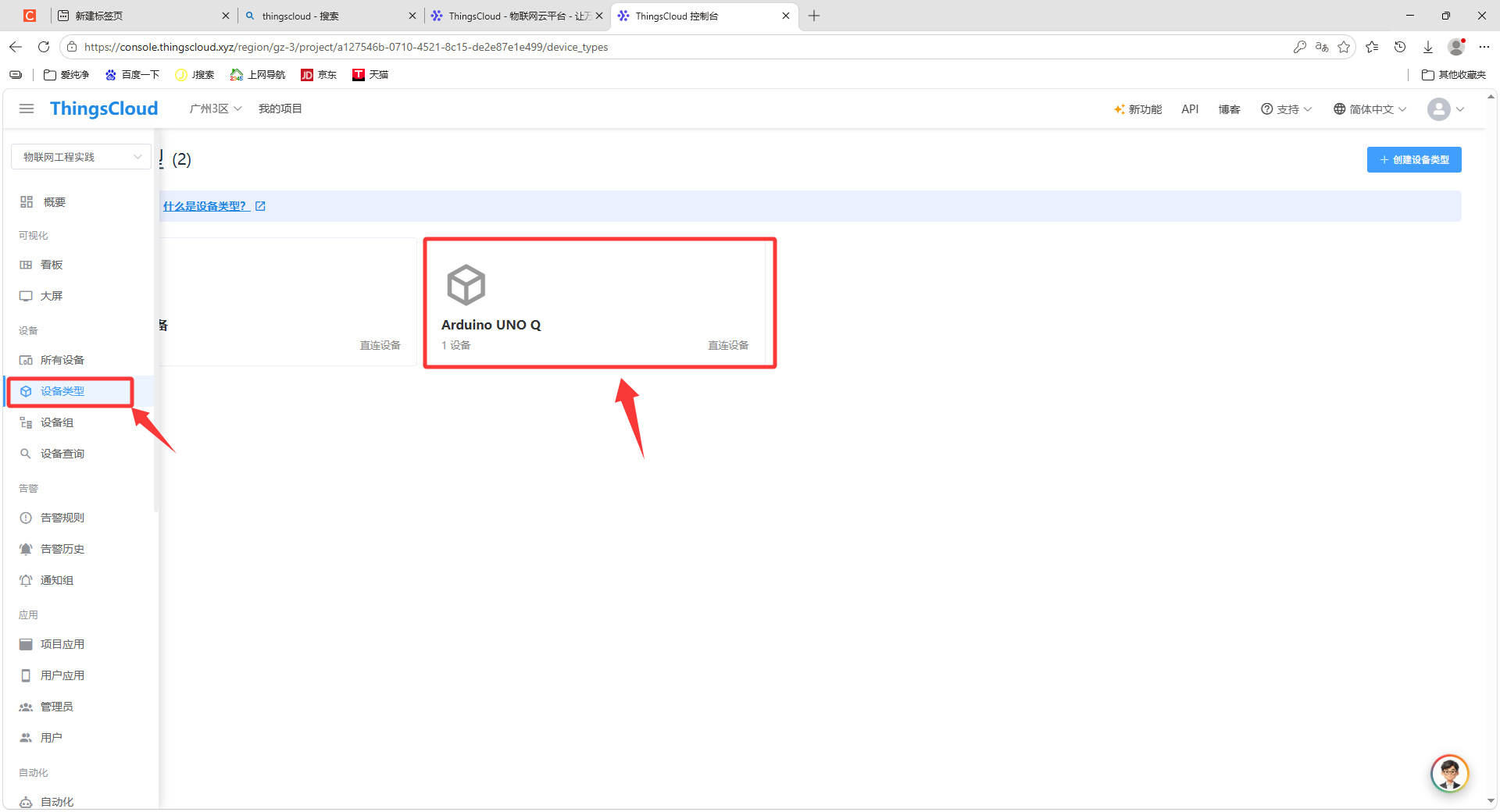

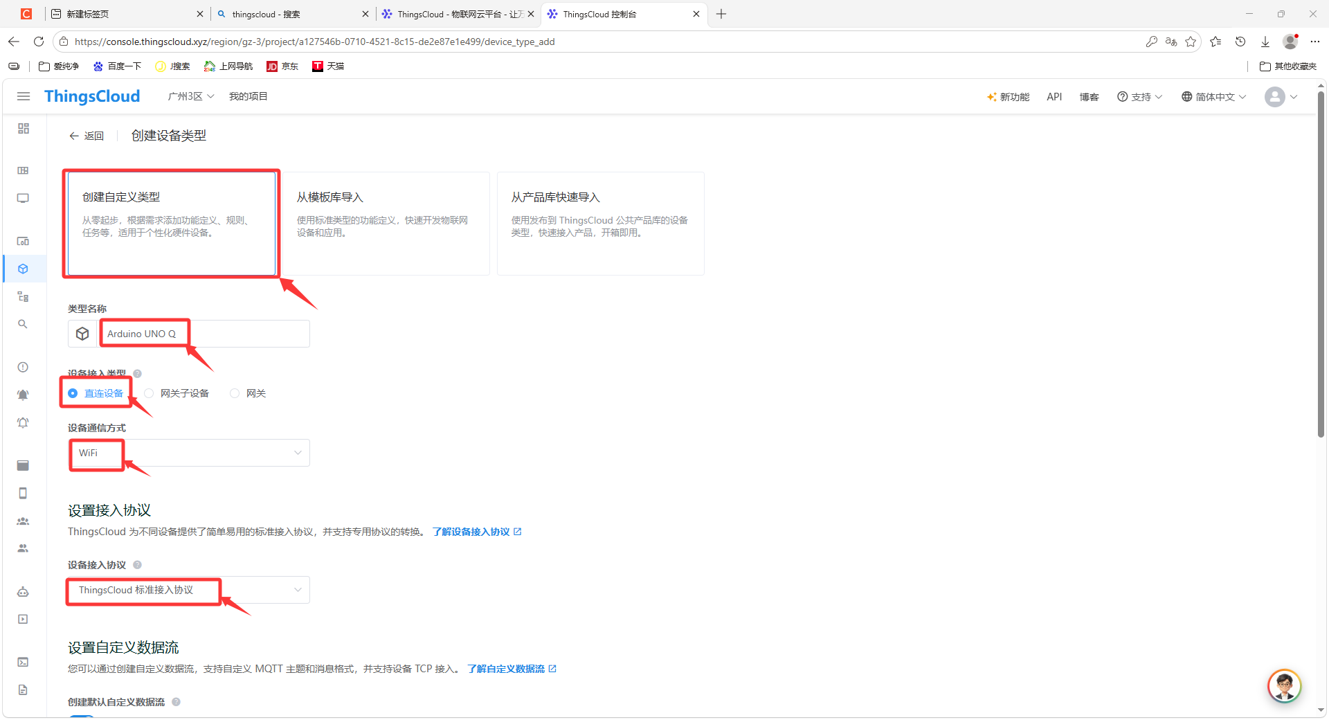

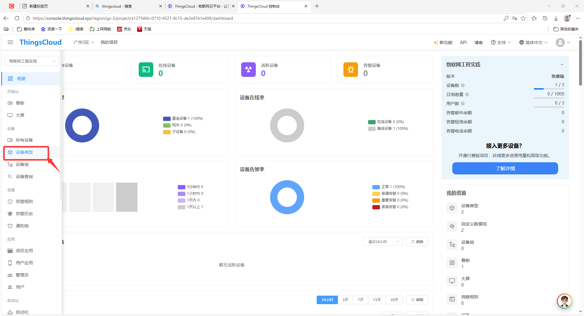

  3. 开始创建设备类型;点击左边框的"设备类型";

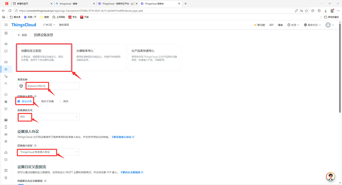

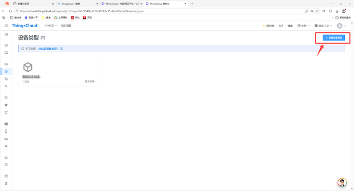

  1. 点击"创建设备类型";

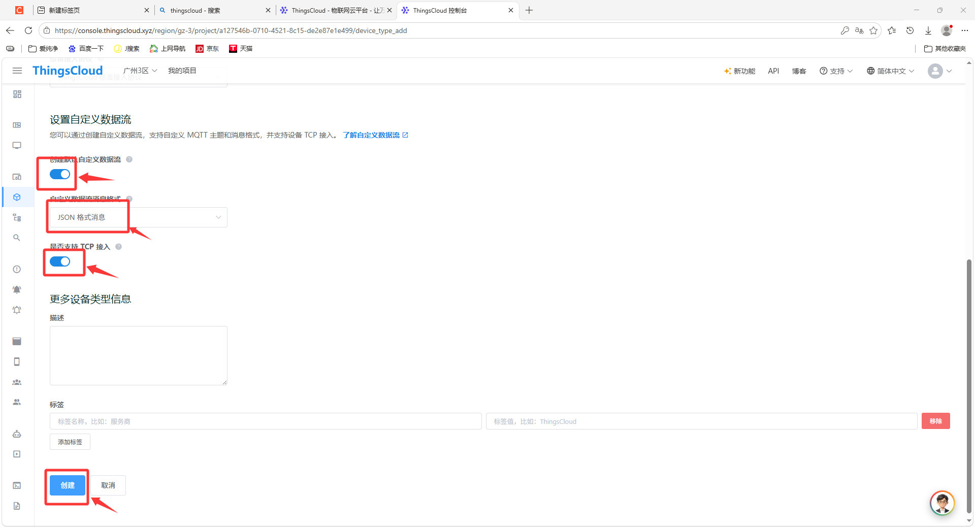

  1. 选择"创建自定义类型",并依次填入以下信息,最后点击"创建";其中,设备类型名称按实际项目命名(如"Arduino UNO Q"),协议类型选择 MQTT,认证方式选择 Token 认证;
  1. 创建设备类型成功;

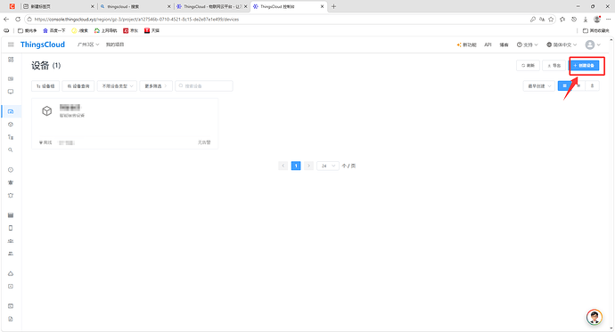

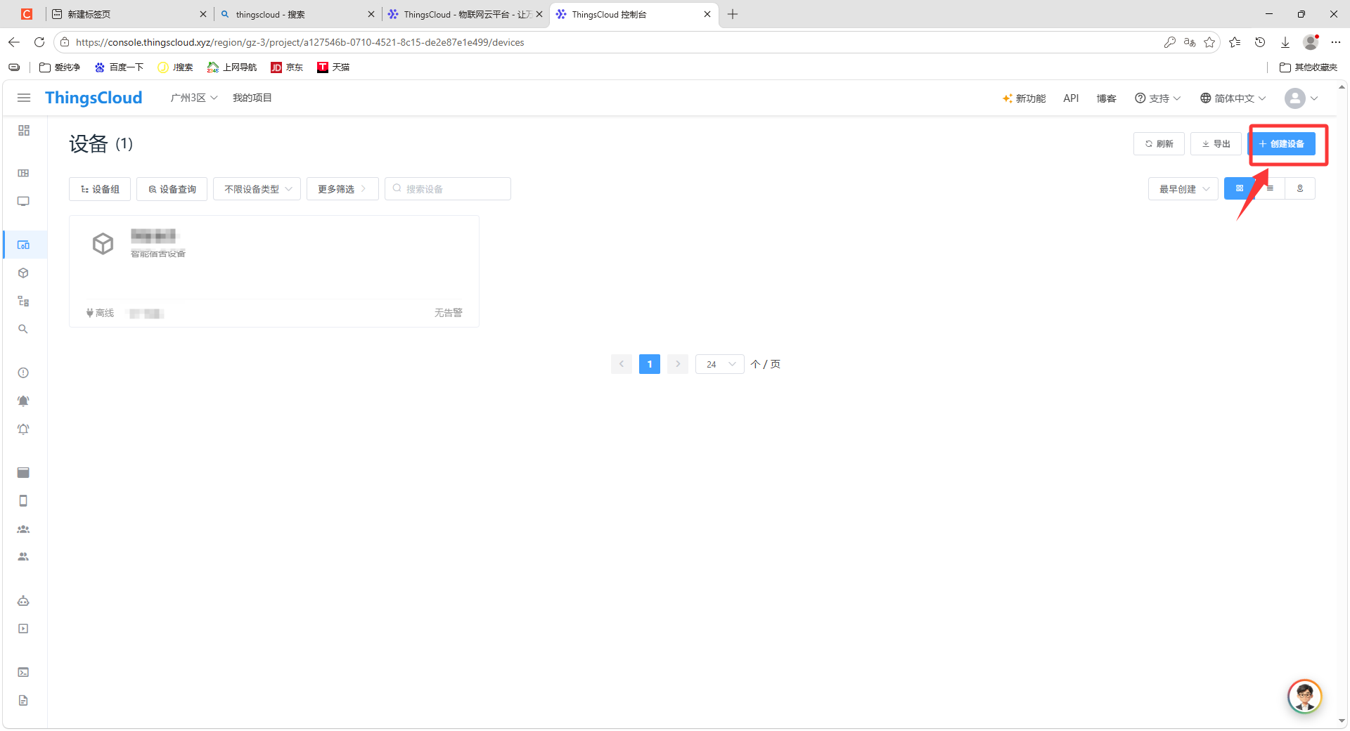

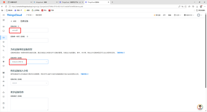

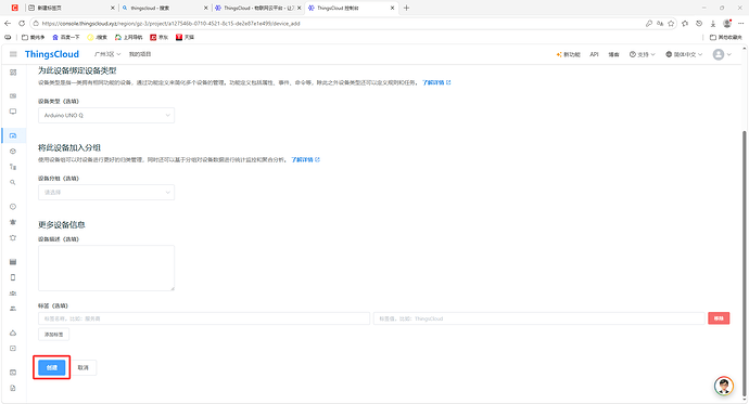

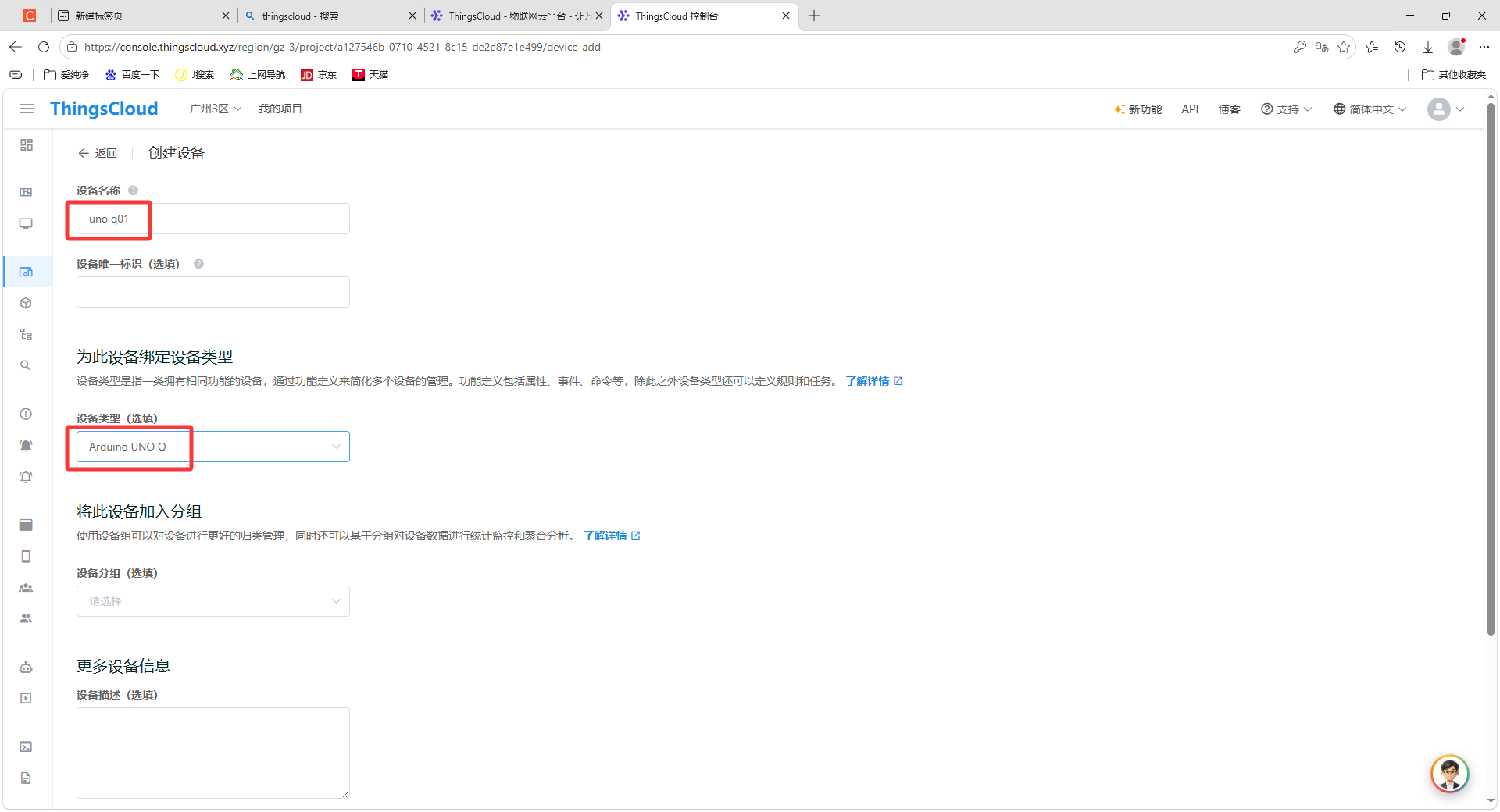

  1. 开始创建设备;点击左边框的"所有设备";
  2. 点击"创建设备";

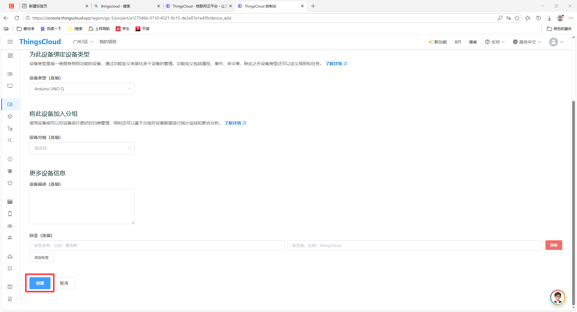

  1. 依次填入以下信息,并点击"创建";设备名称按实际设备命名(如"UNO Q-01"),设备类型选择上一步创建的"Arduino UNO Q",设备描述可填写备注信息便于后续识别;

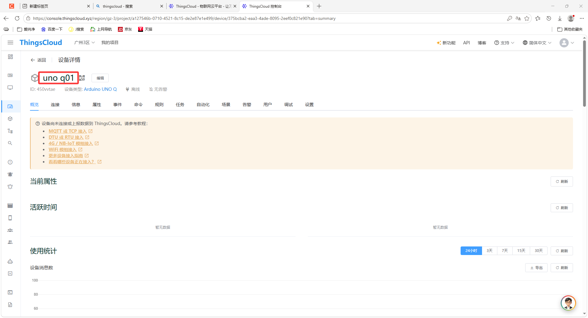

  1. 创建成功;设备创建完成后,系统会自动生成该设备的访问凭证(包括设备 ID、用户名、密码等信息),请妥善保存这些信息,后续设备端代码配置将用到;

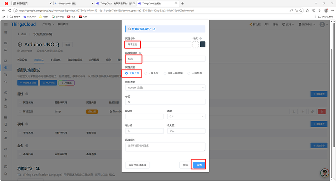

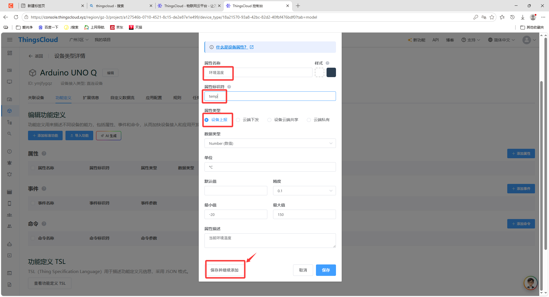

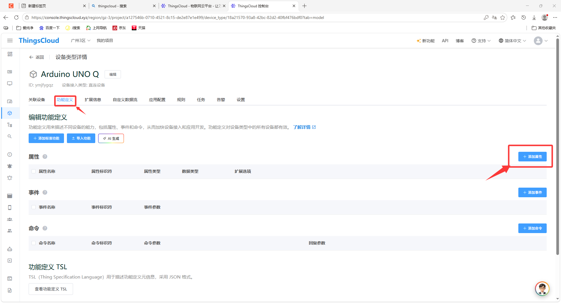

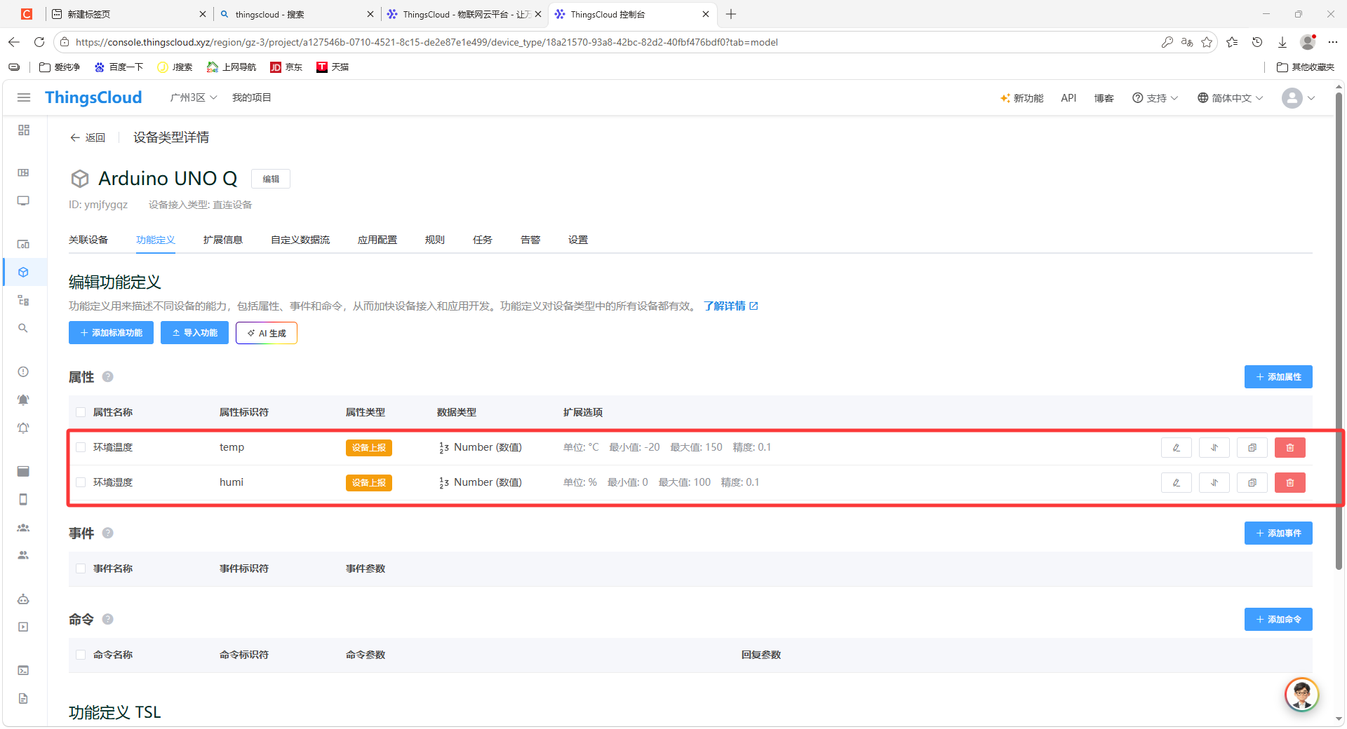

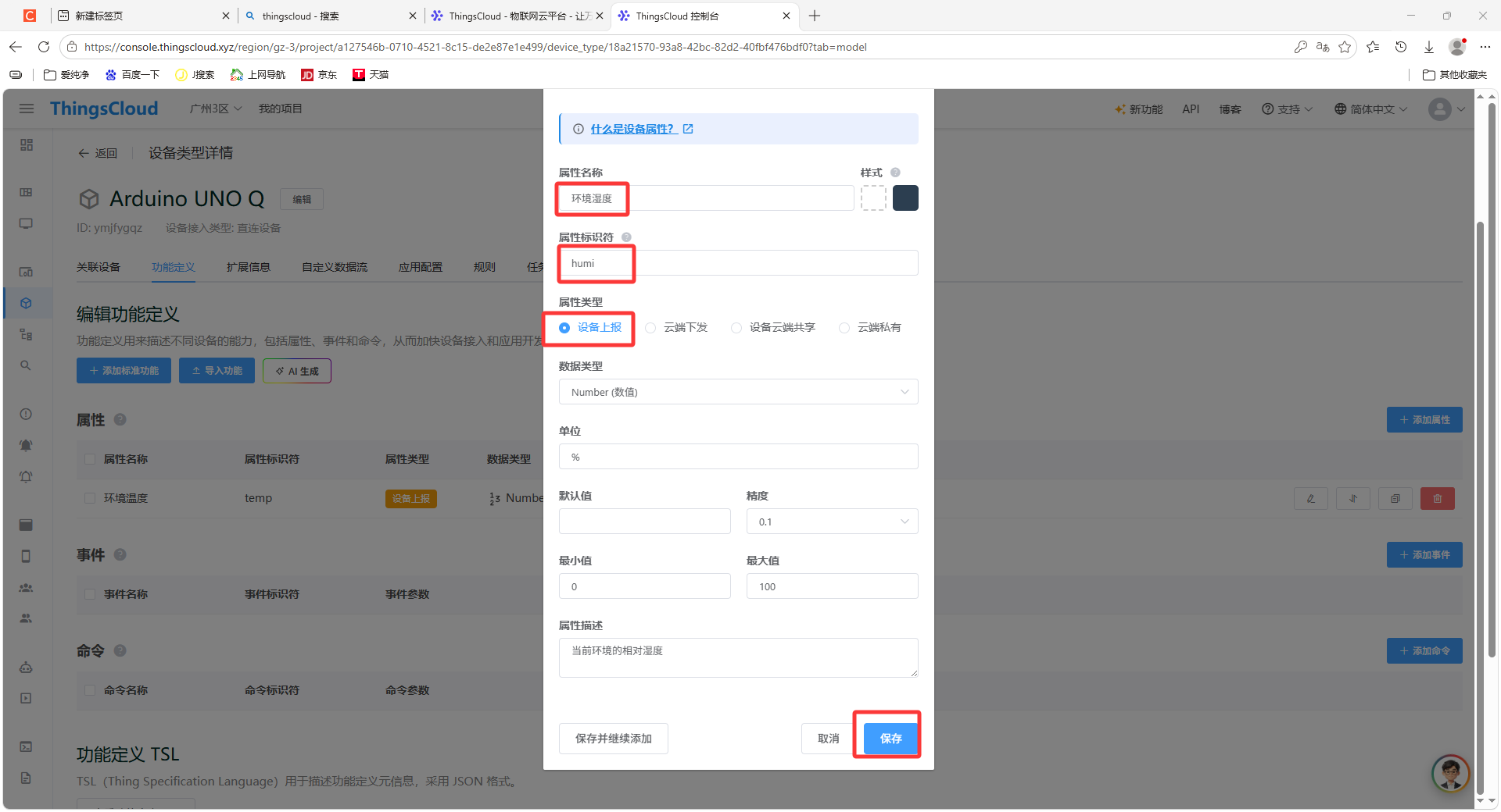

三. 为设备添加属性
  1. 点击"设备类型",选择我们刚刚创建的"Arduino UNO Q";

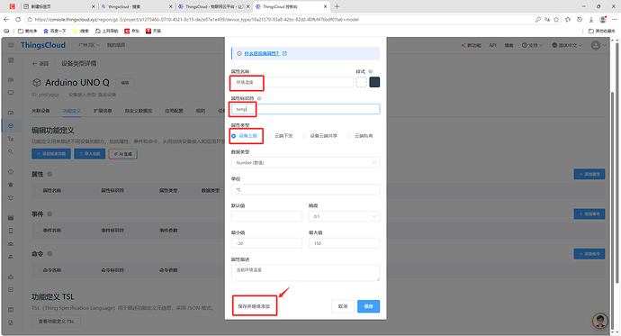

  2. 选择"功能定义",并点击"添加属性";
  1. 依次填入下列信息,点击"保存并继续添加";属性名称填写属性标识(如"temperature"),数据类型根据实际需求选择,读写权限根据需要设置为"只读"“读写"或"只写”;
  1. 依次填入下列信息,并保存;如需添加多个属性(如温度、湿度、LED 状态等),重复步骤 3~4,逐个添加即可;
自此,云平台配置全部完成。

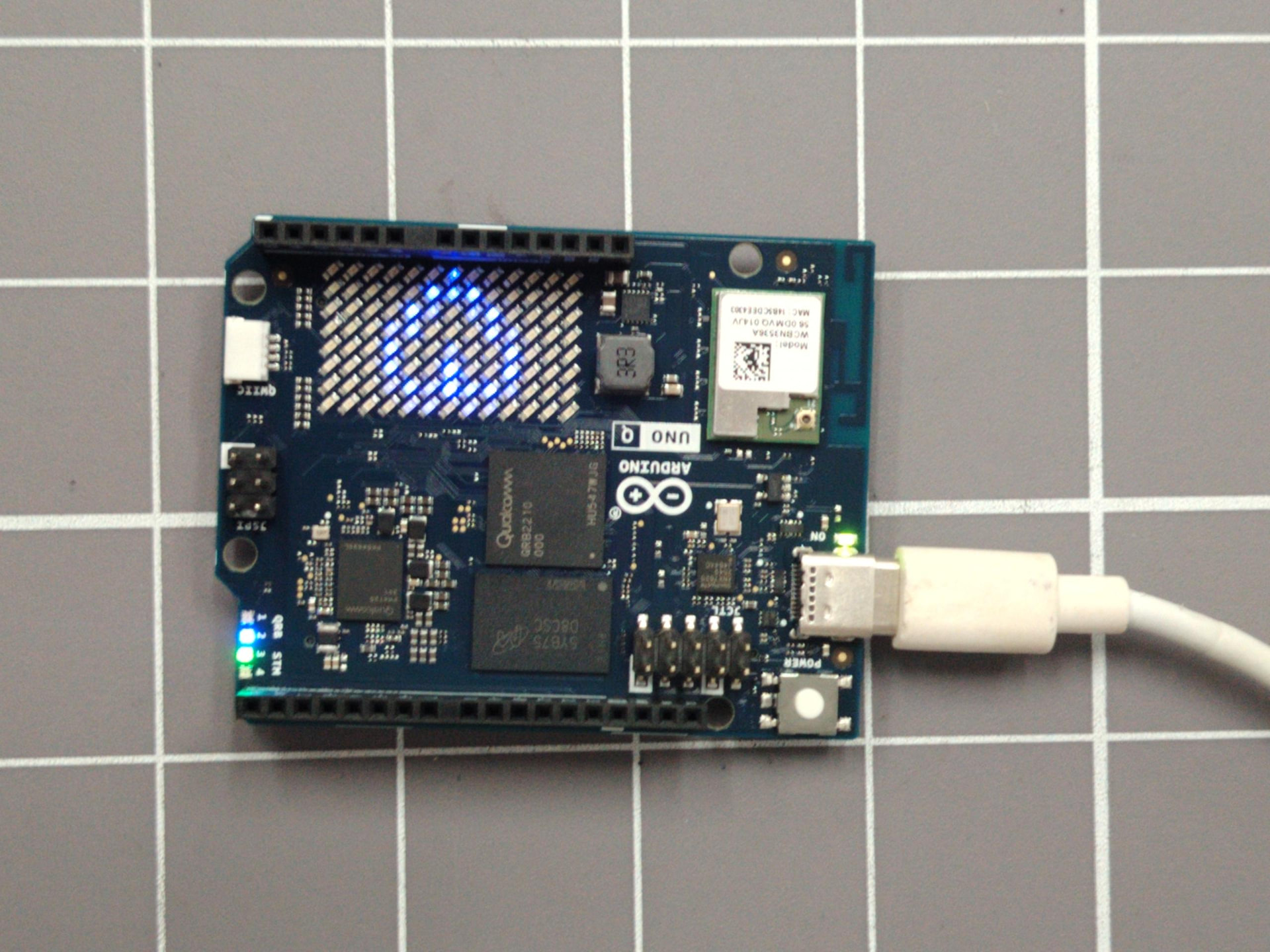

4.1 连接开发板到电脑
使用 USB-C 数据线将 Arduino UNO Q 开发板连接到电脑的 USB 接口。连接后,开发板的电源指示灯(PWR)应亮起,表示供电正常。
注意: 请使用支持数据传输的 USB-C 线缆(非仅充电线),确保电脑能够识别开发板。

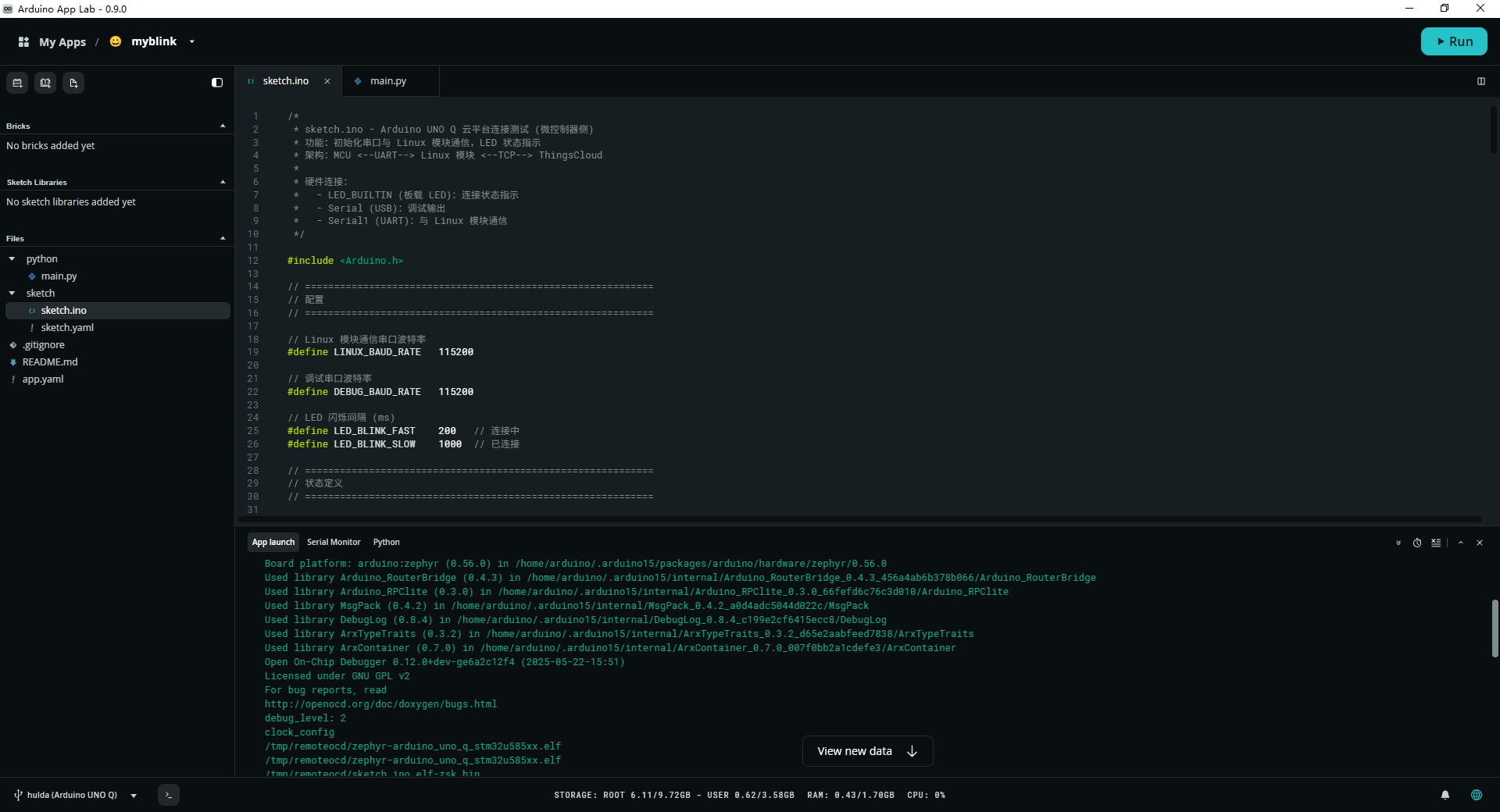

4.2 打开 Arduino App Lab
在电脑上启动 Arduino App Lab 集成开发环境。App Lab 将自动检测已连接的 Arduino UNO Q 开发板,并在界面中显示设备信息。
4.3 导入测试代码
在 Arduino App Lab 中分别打开 sketch.ino 和 main.py 两个文件,并将以下代码填入对应文件。注意,云平台信息需要替换成自己的;
sketch.ino(微控制器侧代码):

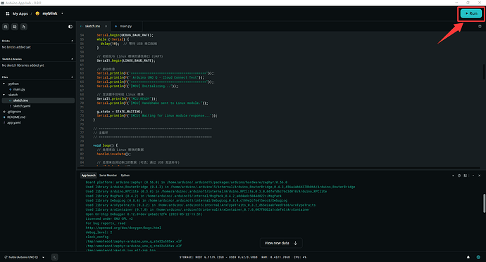

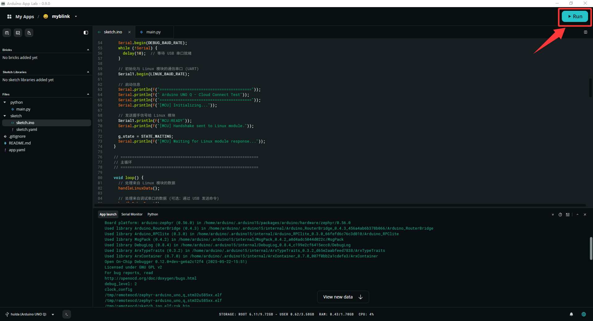

4.4 运行程序
代码填写完成后,点击 Arduino App Lab 界面中的"Run"按钮,系统将自动编译 sketch.ino 并启动 main.py。您可以在 App Lab 底部的输出面板中观察程序运行日志。
运行过程说明:
程序启动后将依次执行以下步骤:
  1. 微控制器初始化:sketch.ino 启动,初始化串口通信(Serial1 连接 Linux 模块),板载 LED 开始快速闪烁(表示等待连接状态);
  2. TCP 连接:main.py 向 ThingsCloud 服务器 gz-3-device.iot-api.com:28801 发起 TCP 连接请求;
  3. 发送注册包:连接建立后立即发送注册包进行身份认证,平台验证通过后设备上线;
  4. 心跳保活:连接成功后,每 60 秒发送一次心跳包维持长连接。
LED 状态指示:
LED 行为 状态含义
快速闪烁(200ms/次) 等待连接或正在连接中
慢速闪烁(1000ms/次) 云平台已成功连接
常亮 发生错误,请检查日志

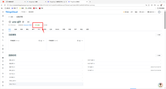

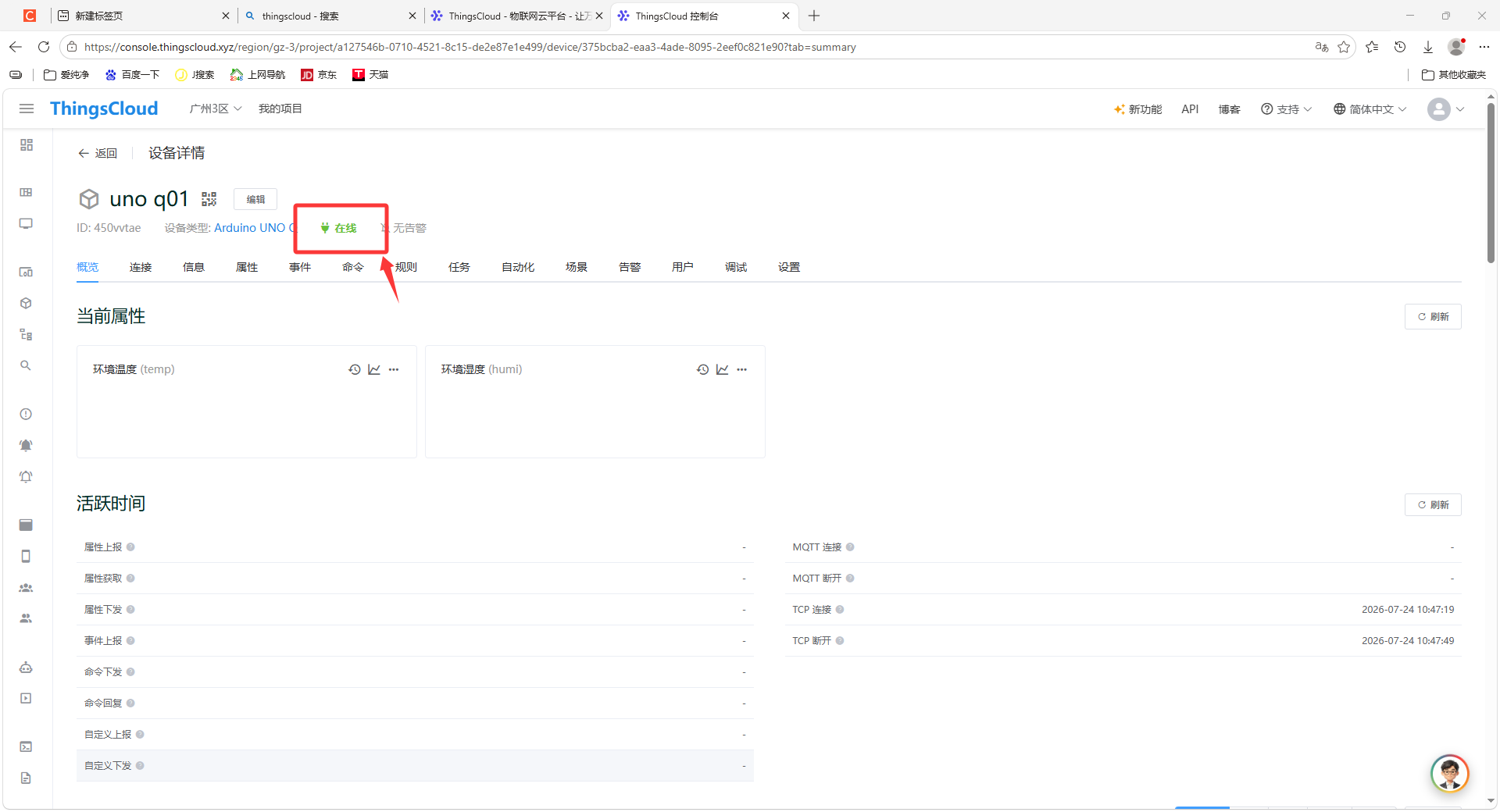

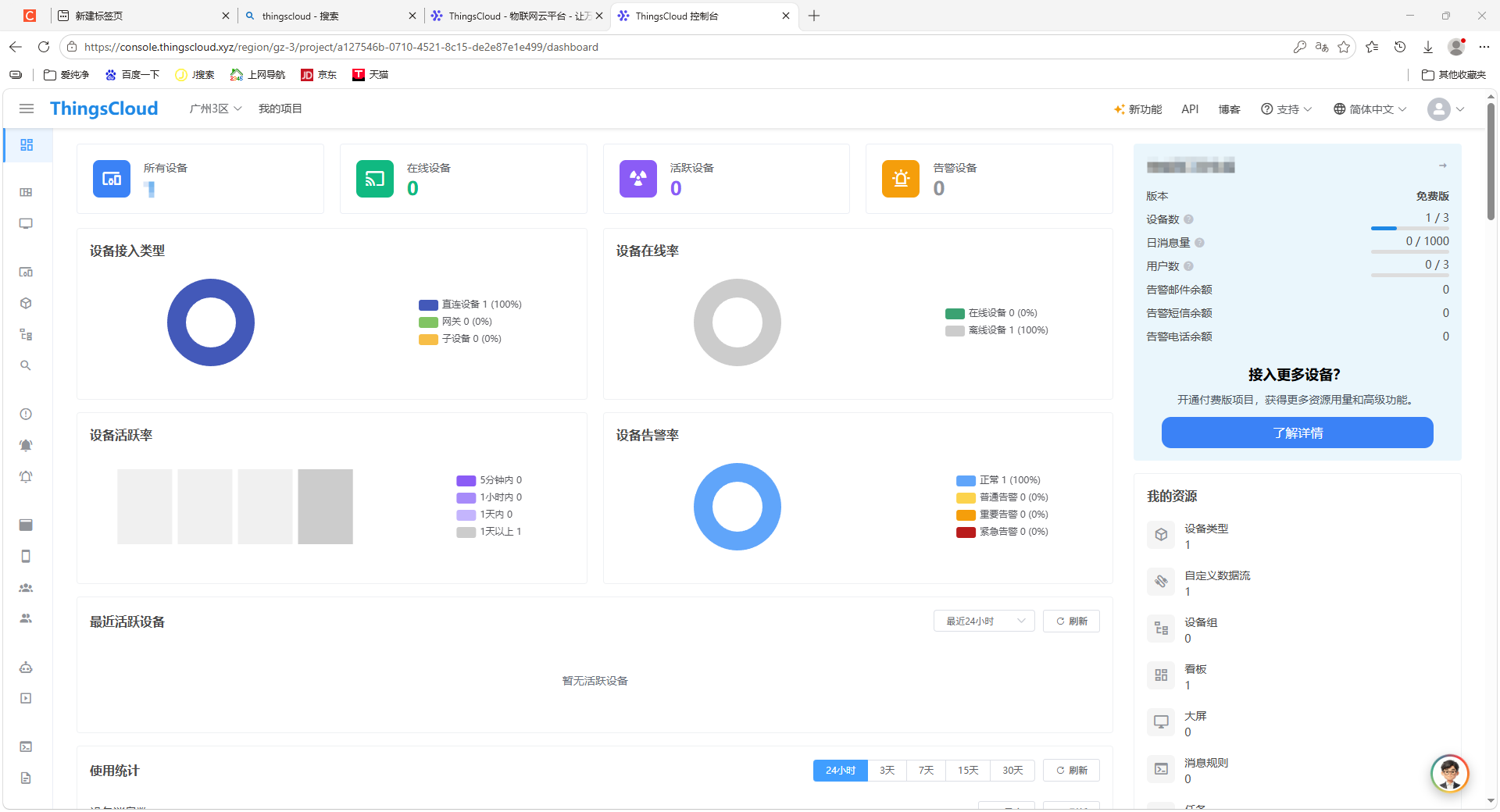

4.5 验证连接结果
返回 ThingsCloud 云平台控制台,进入"所有设备"页面,查看设备 uno q01 的状态。如果一切正常,设备状态应显示为"在线"(绿色指示灯),表示 Arduino UNO Q 已成功连接到云平台。
至此,Arduino UNO Q 已可以正常连接 ThingsCloud 云平台,后续可在此基础上添加数据上报、指令下发等业务功能。
