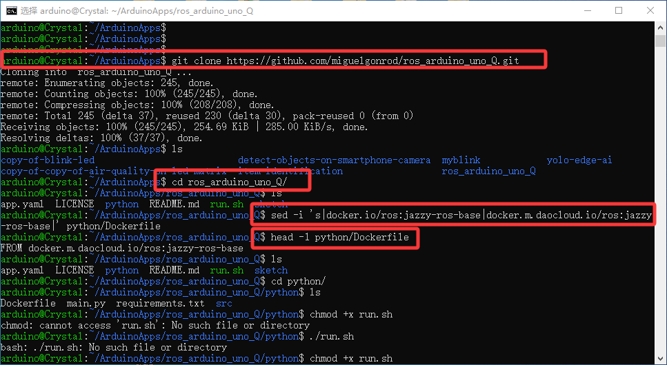

2.3 克隆项目并修复镜像源
进入 App Lab 项目目录,克隆项目:
cd ~/ArduinoApps
git clone https://github.com/miguelgonrod/ros_arduino_uno_Q.git
cd ros_arduino_uno_Q
关键步骤: 国内网络无法直接访问 Docker Hub,必须将镜像源改为 DaoCloud。
sed -i 's|docker.io/ros:jazzy-ros-base|docker.m.daocloud.io/ros:jazzy-ros-base|' python/Dockerfile
head -1 python/Dockerfile   # 确认已改为 docker.m.daocloud.io

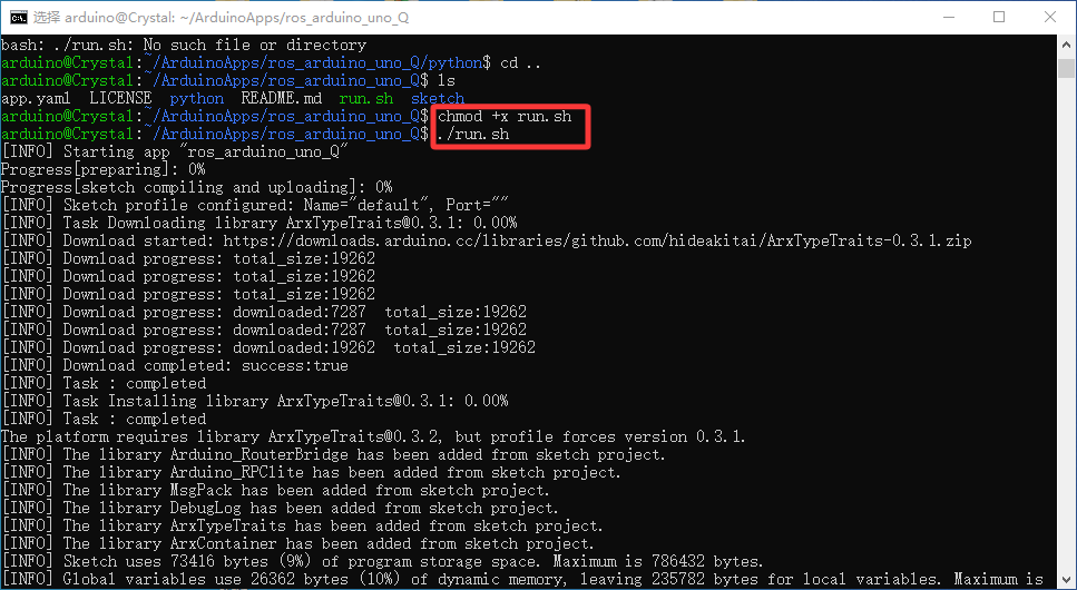

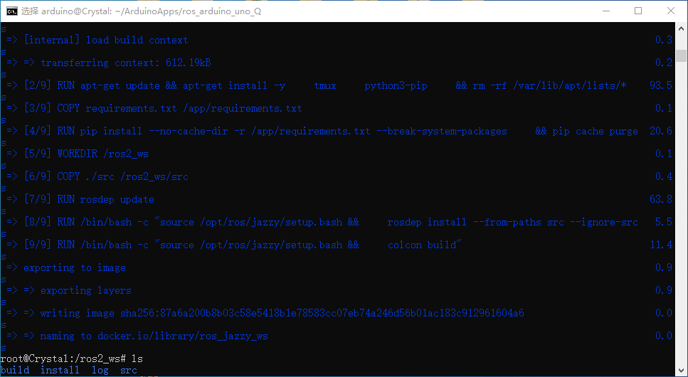

2.4 烧录固件并构建镜像
运行一键脚本,自动完成固件烧录和镜像构建:
chmod +x run.sh
./run.sh
镜像构建完成

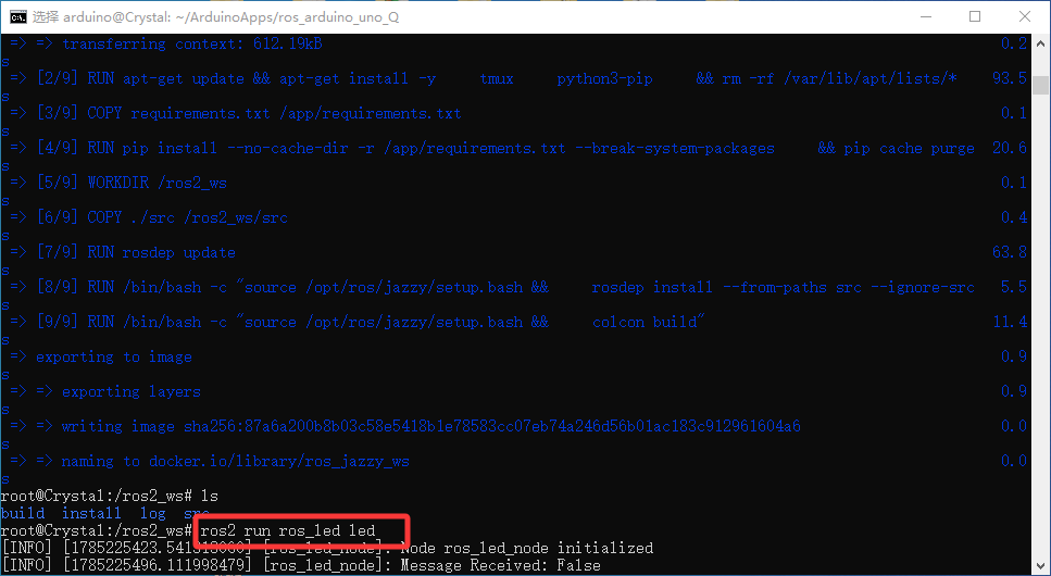

步骤二:启动 ROS 2 节点
(1)第一次构建时启动节点:
ros2 run ros_led led
(2)第二次及以后启动节点:
docker exec -d ros_jazzy_container bash -c \
  "source /opt/ros/jazzy/setup.bash && \
   source /ros2_ws/install/setup.bash && \
   ros2 run ros_led led > /tmp/ros_node.log 2>&1"

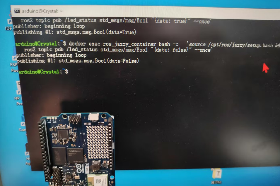

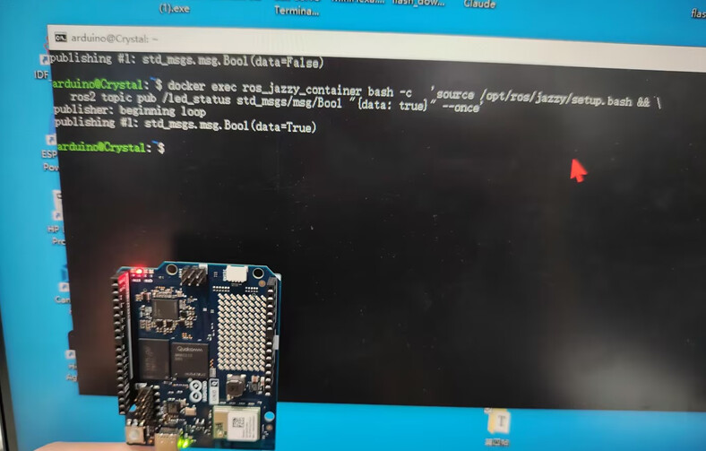

2.6 发送话题控制 LED
注意:需要重开一个窗口
# LED 亮
docker exec ros_jazzy_container bash -c \
  'source /opt/ros/jazzy/setup.bash && \
   ros2 topic pub /led_status std_msgs/msg/Bool "{data: true}" --once'
# LED 灭
   ros2 topic pub /led_status std_msgs/msg/Bool "{data: false}" --once'
注意: UNO Q 板载 LED 是低电平有效(Active Low)。data: true → LOW → LED 亮;data: false → HIGH → LED 灭。这与标准 Arduino 相反。
3 运行效果
发布消息后在终端打印LED状态和板载LED的亮灭
亮灯
灭灯

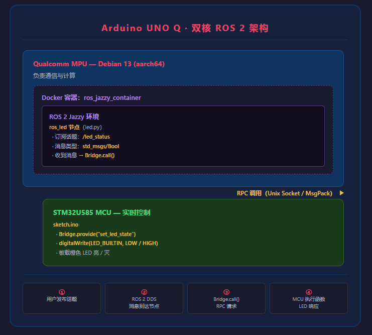

UNO Q 采用双处理器架构,本项目的通信链路如下:
数据流步骤:
  1. 用户执行 ros2 topic pub /led_status std_msgs/msg/Bool "{data: true}"
  2. ROS 2 DDS 发现协议将消息发送到容器内的 led.py 节点
  3. led.py 的 listener_callback() 被触发,执行 Bridge.call("set_led_state", True)
  4. Bridge 模块通过 Unix Socket(/var/run/arduino-router.sock)发送 MsgPack-RPC 请求
  5. RouterBridge 服务将 RPC 请求转发给 STM32 MCU
  6. MCU 执行 set_led_state(True) → digitalWrite(LED_BUILTIN, LOW) → LED 亮
4.2 双核分工
处理器 角色 承担任务
Qualcomm MPU “大脑” 运行 Linux + Docker + ROS 2,处理通信协议、话题订阅
STM32U585 MCU “肢体” 控制 GPIO 等硬件 I/O,执行 RPC 函数,响应实时指令
这种分工是嵌入式机器人开发的标准模式:MPU 负责"想",MCU 负责"做"。

4.4 Dockerfile 解析
FROM docker.m.daocloud.io/ros:jazzy-ros-base    # 基础镜像:ROS 2 Jazzy
RUN apt-get install tmux python3-pip             # 装工具
RUN pip install msgpack watchdog                 # 装 Python 依赖
COPY ./src /ros2_ws/src                          # 复制 ROS 2 包源码
RUN colcon build                                 # 编译 ROS 2 包
