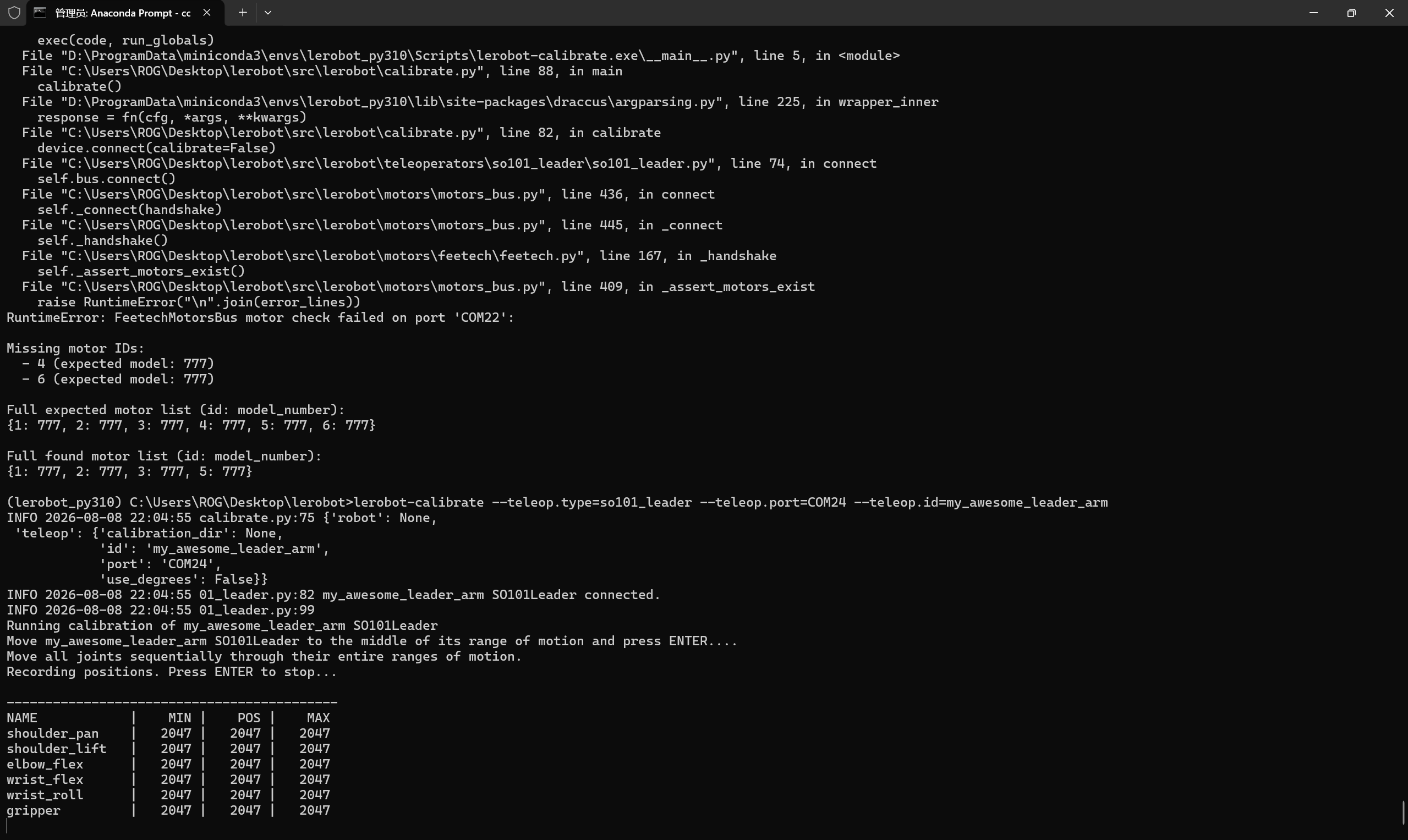

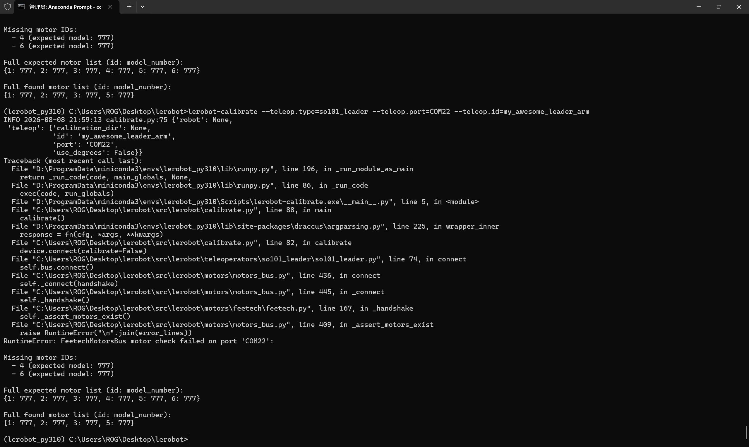

新买的机械臂,8月8日到货,8月8日22点左右按照教程操作,出现错误。
按照教程执行命令:lerobot-calibrate --teleop.type=so101_leader --teleop.port=COM22 --teleop.id=my_awesome_leader_arm
出现下图错误,主臂4和6一直有问题,从臂一切正常。
已经尝试过的操作:

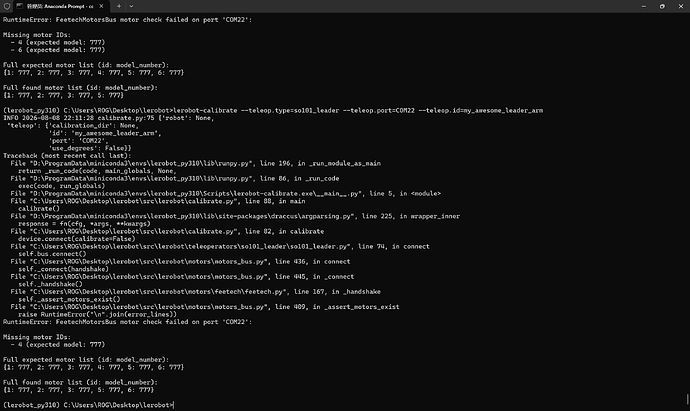

我发现当我摇动主臂的时候,个别情况下6可以被识别到,但是同样姿态,再次执行命令,较大概率又识别不到。

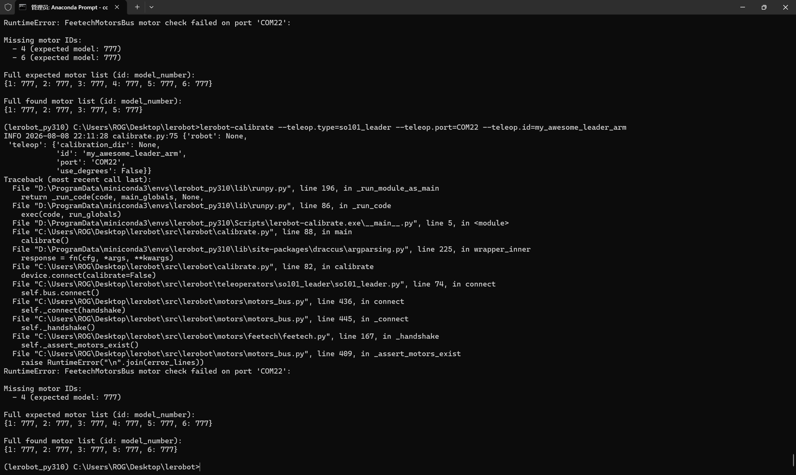

补充截图:
折叠了主臂,6又小概率可以被识别到,这该怎么解决?
问题已被解决,4号舵机ID设置错误,单独设置后正常
