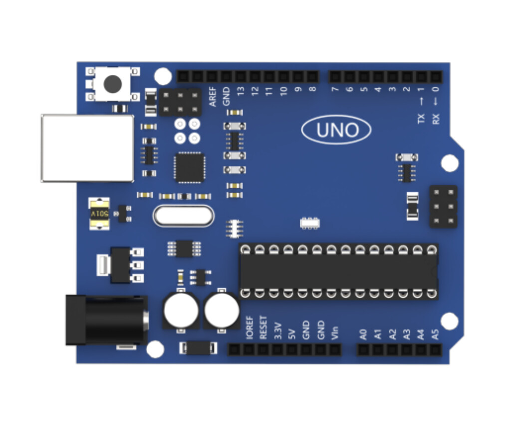

Arduino UNO R3 — 主控

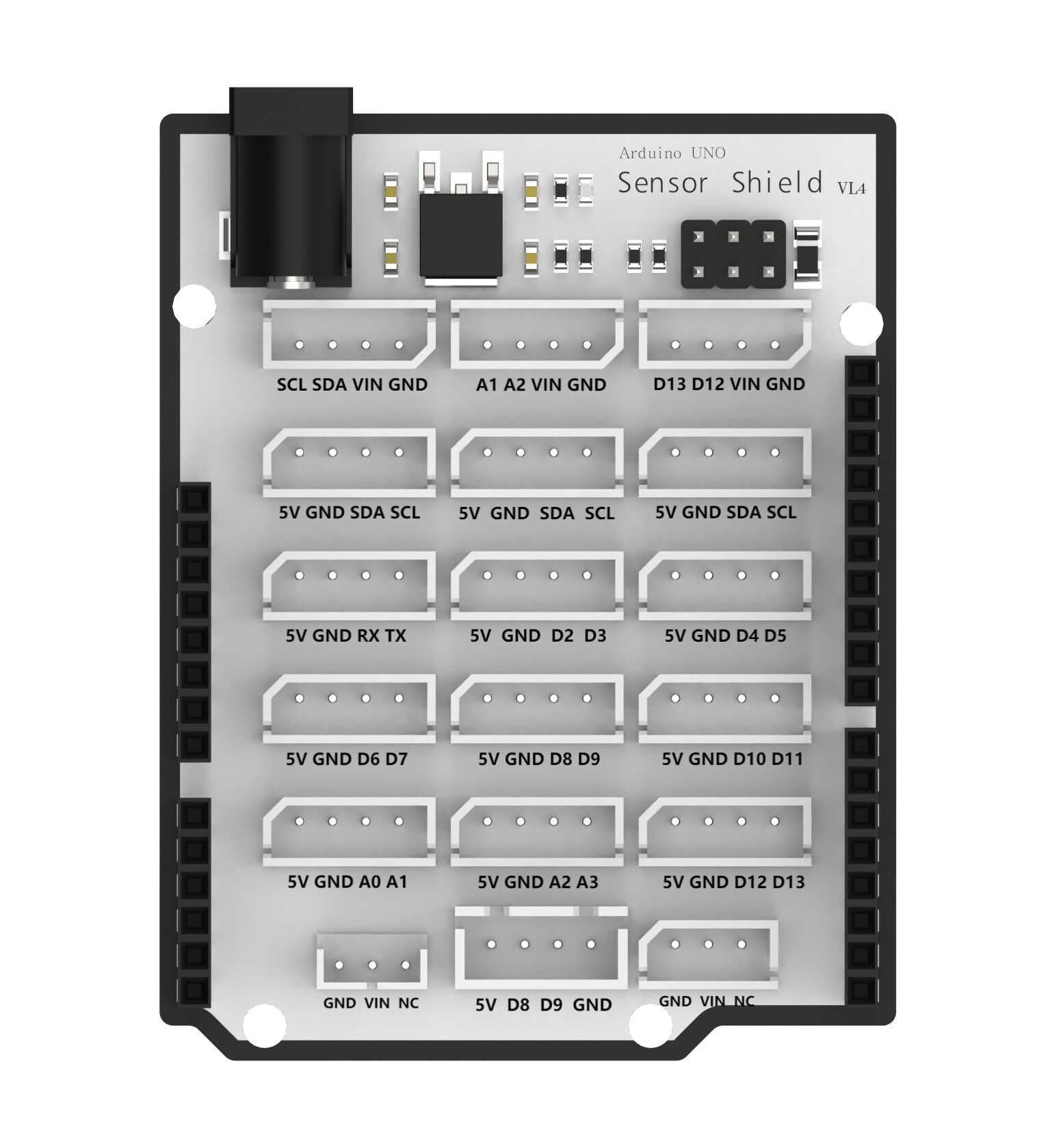

幻尔 Arduino 扩展板(C款) 幻尔科技 引脚即插即用,供电集中管理

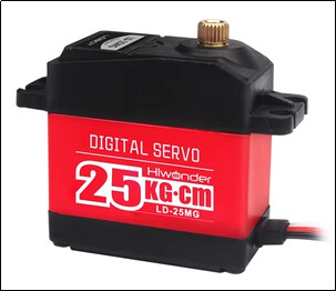

LD-25MG 数字舵机 ×3 幻尔科技 三关节驱动:底座 + 大臂 + 爪子

舵机编号 关节 功能 角度范围 信号脚
舵机1 底座 整臂左右旋转 0°~180° D3
舵机2 大臂 大臂上下抬放 0°~180° D5
舵机3 爪子 夹爪开合 30°~150° D6
