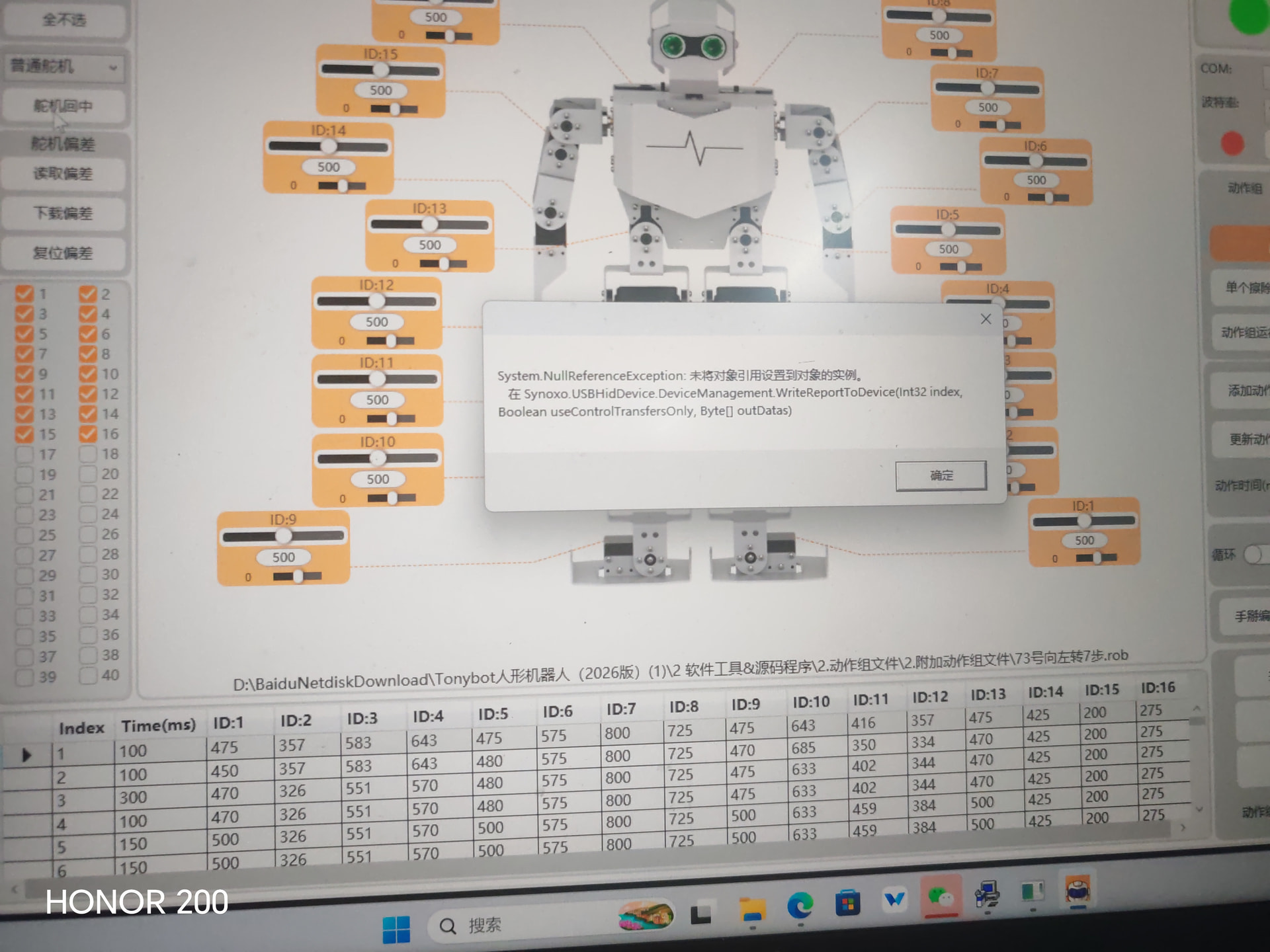

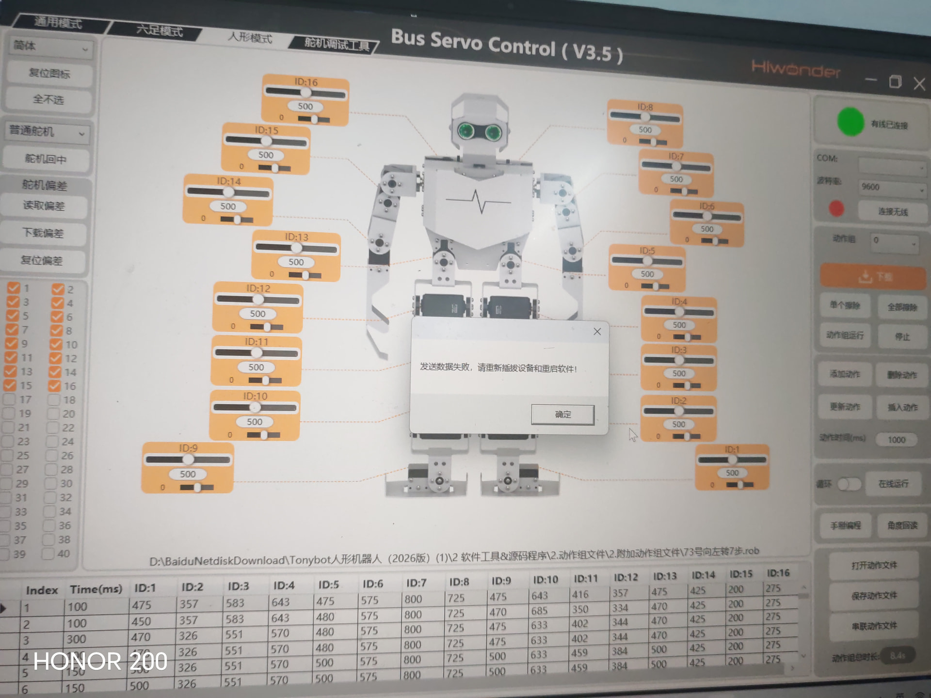

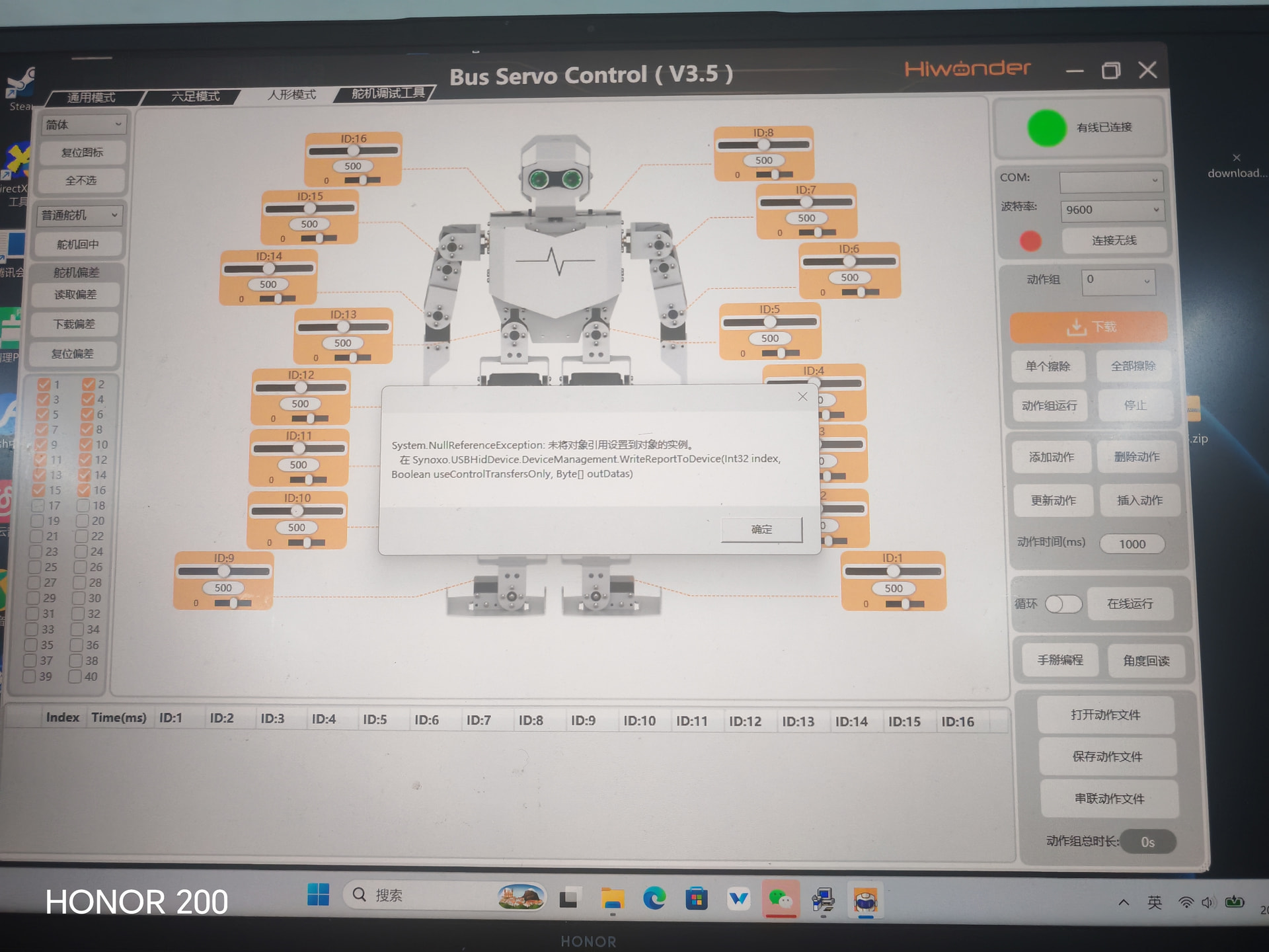

供电正常,电池线连接正常

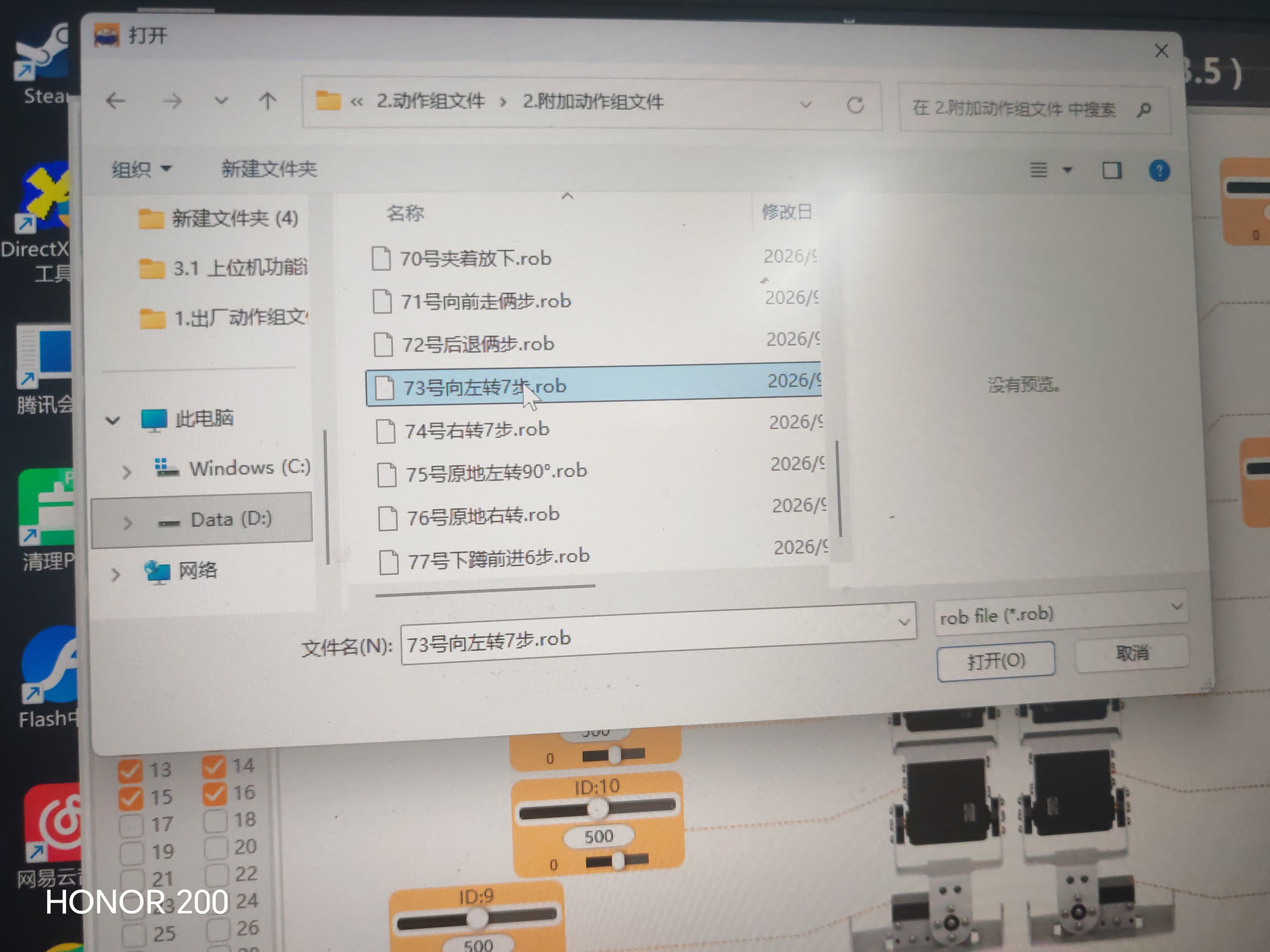

选择了未与出场动作组编号重复的文件,点击下载后结果一样
且点击舵机回中和读取偏差后仍旧出现弹窗

重启过了,结果一样。从一开始就是这样
