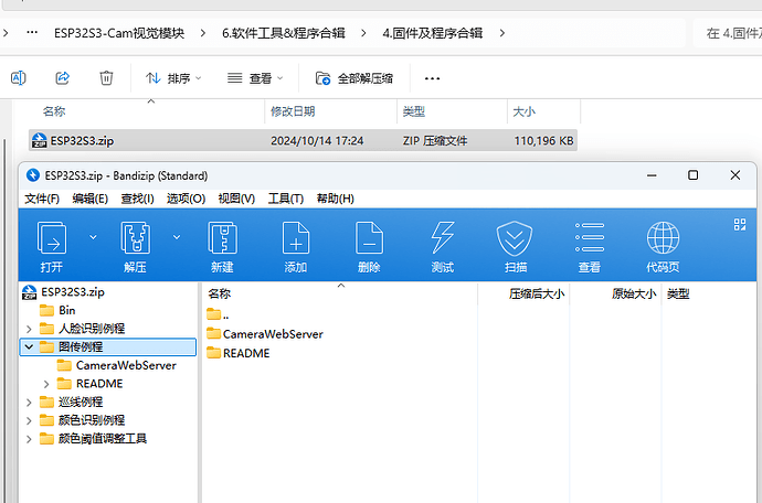

在已经配置好开发环境的前提下,打开产品资料中**“\6.软件工具&程序合辑\4.固件及程序合辑”**文件夹并解压其中的中的ESP32S3.zip压缩包

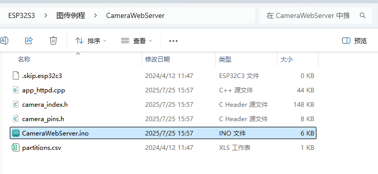

解压后打开CameraWebServer.ino文件,文件路径为当前文件夹下**“3\图传例程\CameraWebServer”**。

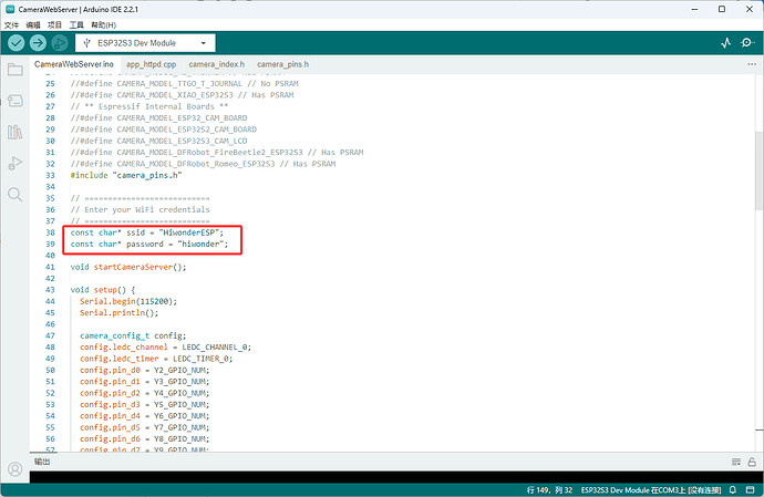

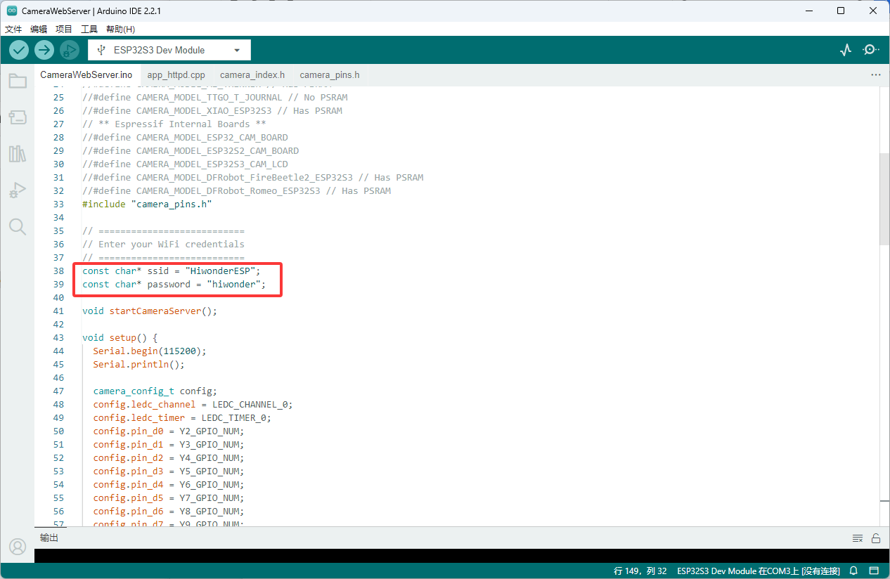

打开程序后,在下面程序截图的红框中修改成自己需要的WIFI名和密码,修改完成后编译上传即可。注意,WIFI的频段必须是2.4G,否则模块可能连不上热点。
