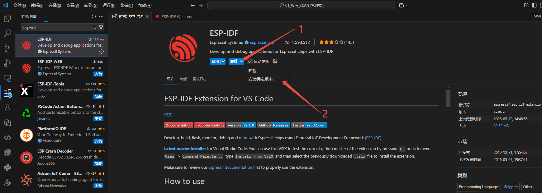

1. 下载与安装插件

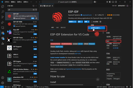

(1)打开 VSCode 扩展市场,搜索 “ESP-IDF”,安装 1.10.2 版本的 ESP-IDF 插件。
(2)如果已经安装ESP-IDF插件,可以点击卸载旁边的箭头,选择重新安装对应的版本即可。

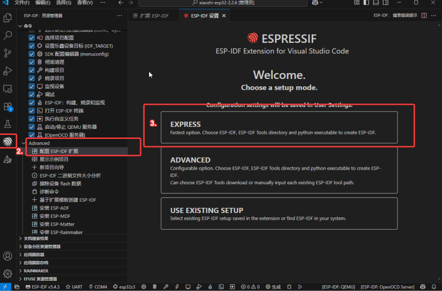

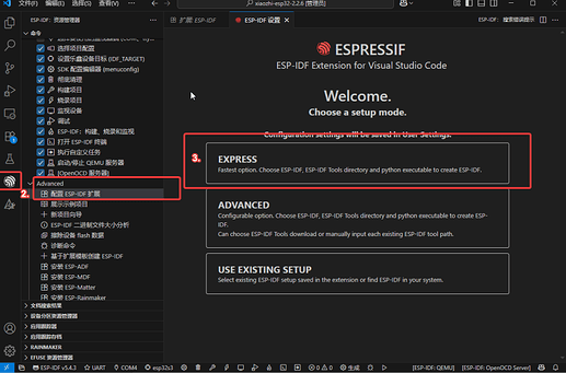

(3)安装完成之后重启VSCode,按步骤进入IDF配置页面

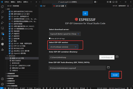

2. 配置 ESP-IDF 环境

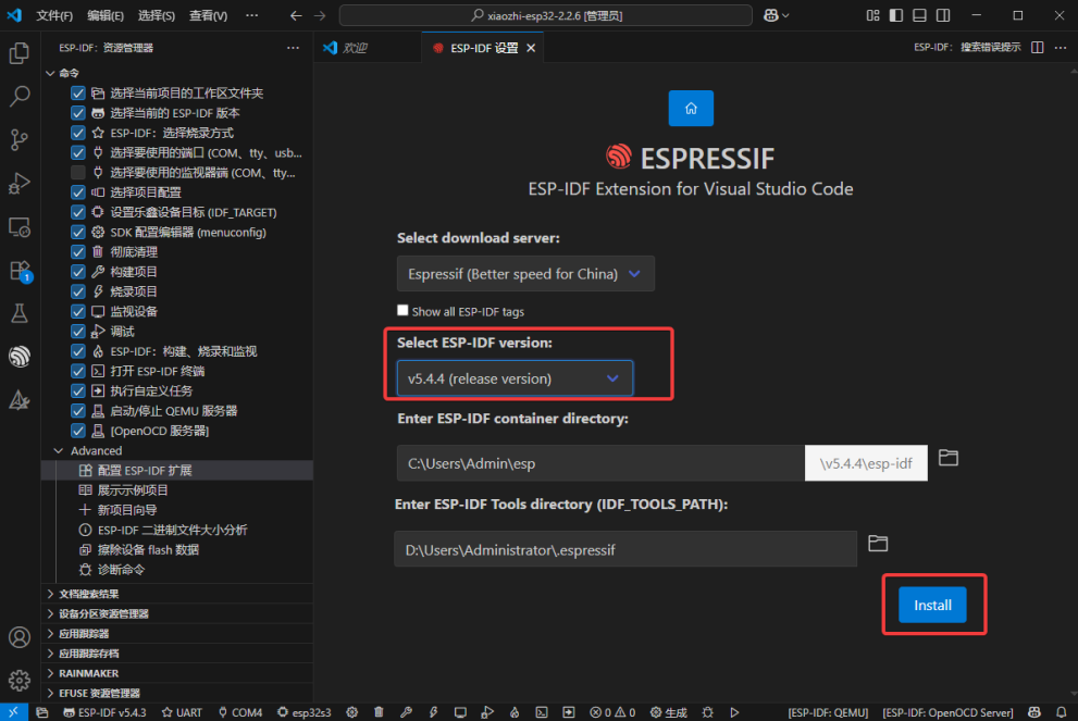

(1)进入配置页面后,在版本选择下拉菜单中选择 v5.4.4 版本。
(2)安装路径可选择默认路径,或手动新建一个不含中文字符和空格的文件夹作为安装路径。

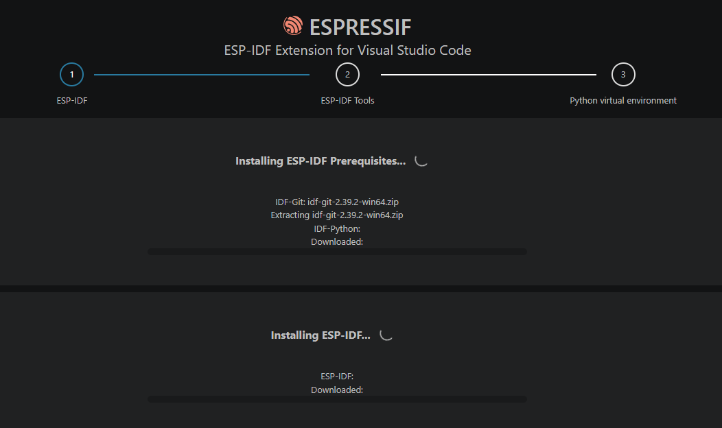

(3)点击 “Install” 按钮开始安装。
等待安装完成…

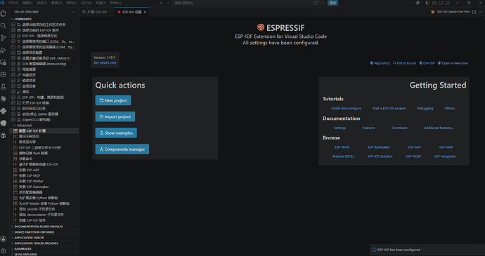

至此ESP-IDF的安装以及VSCode配置就完成啦!

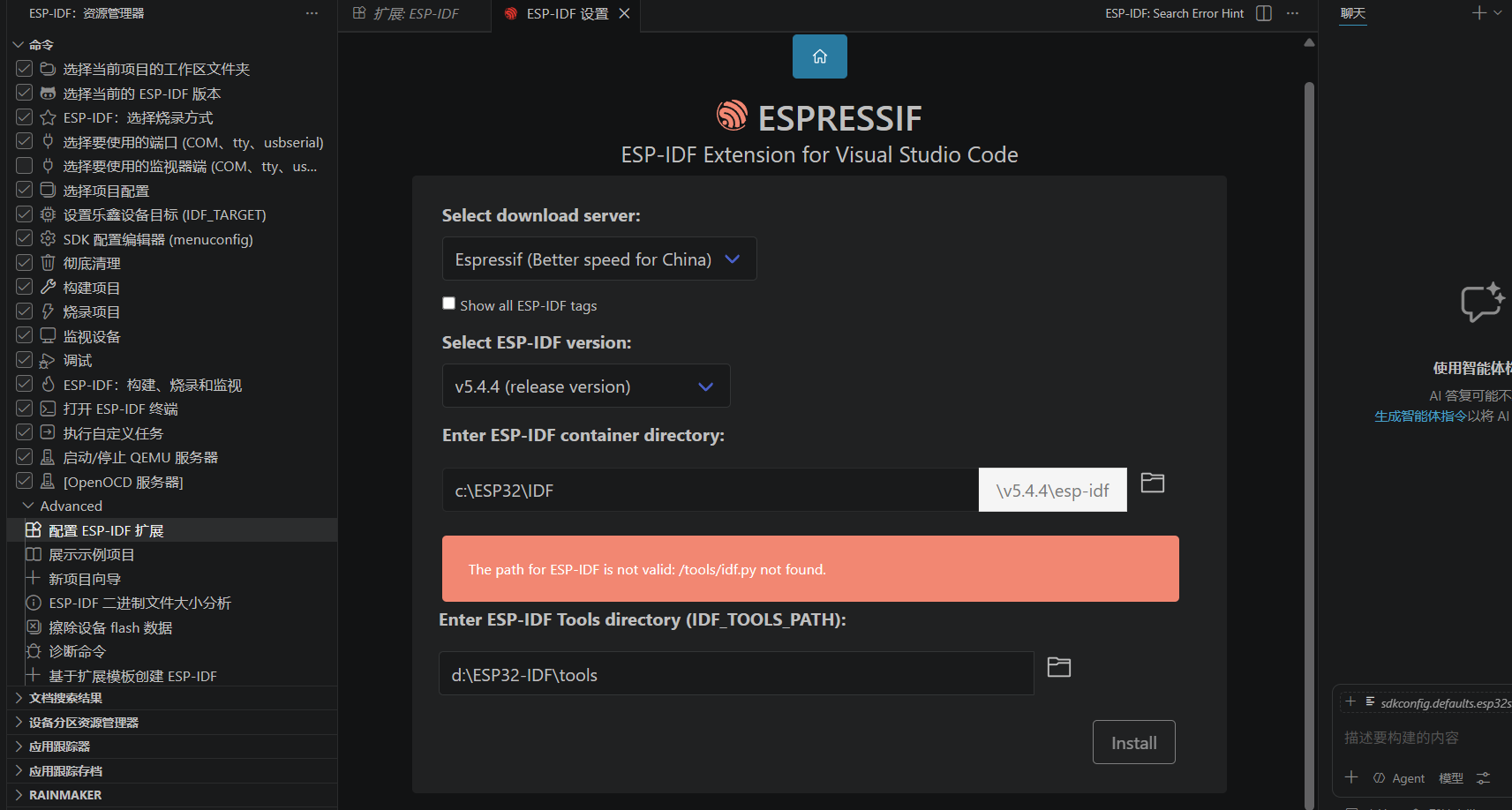

配置报错处理:若在配置 ESP-IDF 时遇到路径相关报错(如提示 /tools/idf.py not found),请按以下步骤排查:
  • 检查路径有效性:确保填写的路径是真实存在的,且没有权限限制。
  • 校验目录结构:插件会校验 Enter ESP-IDF container directory 所指向的文件夹是否包含 tools/idf.py 文件。如果该文件不存在(例如误选了子目录或下载不完整),即使路径本身合法,也会报此错。请重新选择正确的 ESP-IDF 根目录路径。
