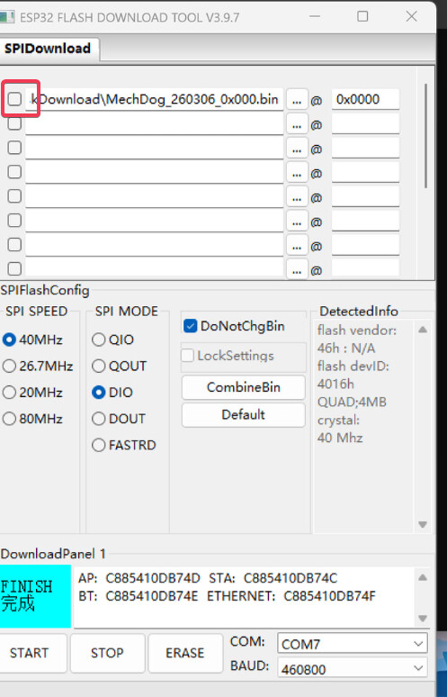

  3. 选择固件并填写地址:选择 01MechDog 对应的 .bin 文件并在左侧勾选,右侧地址填写 0x0000。

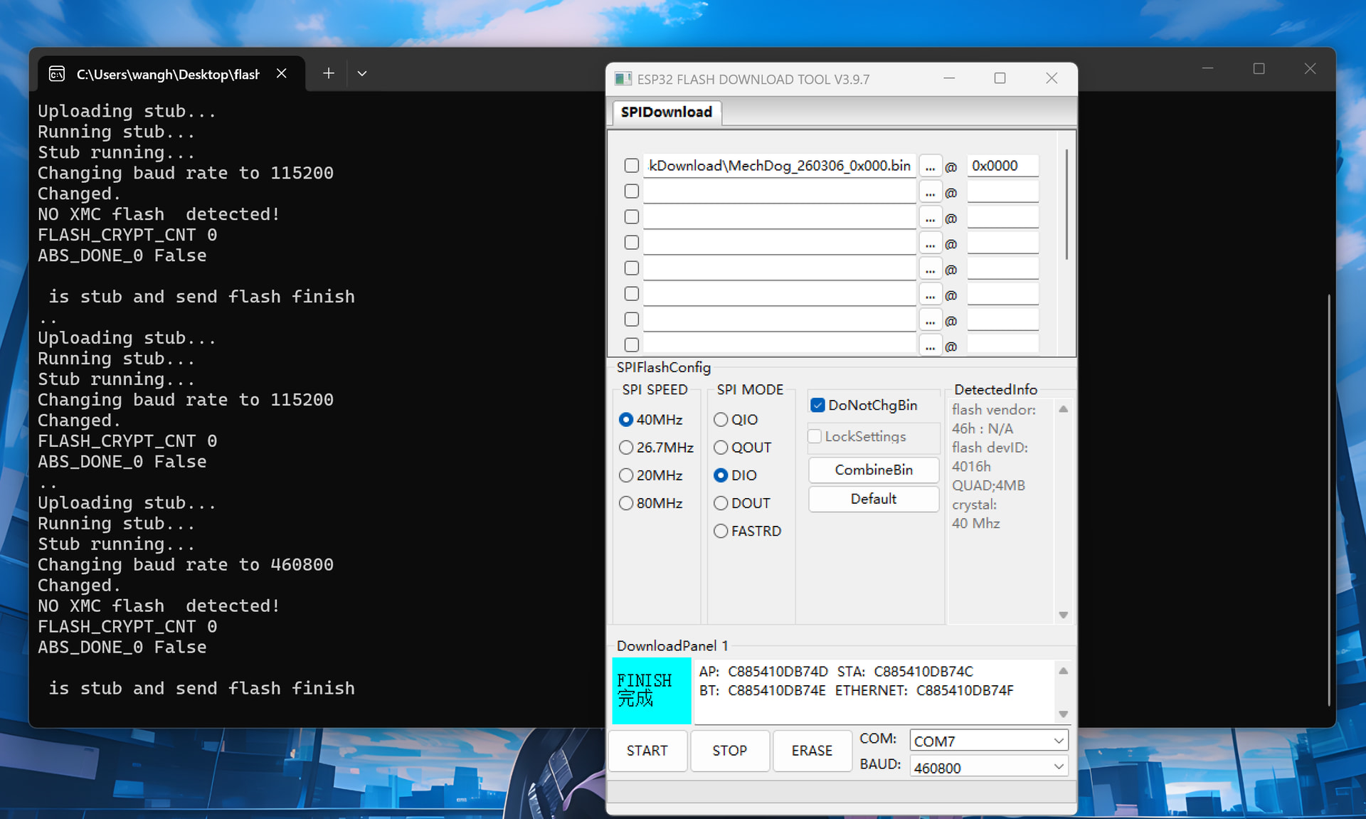

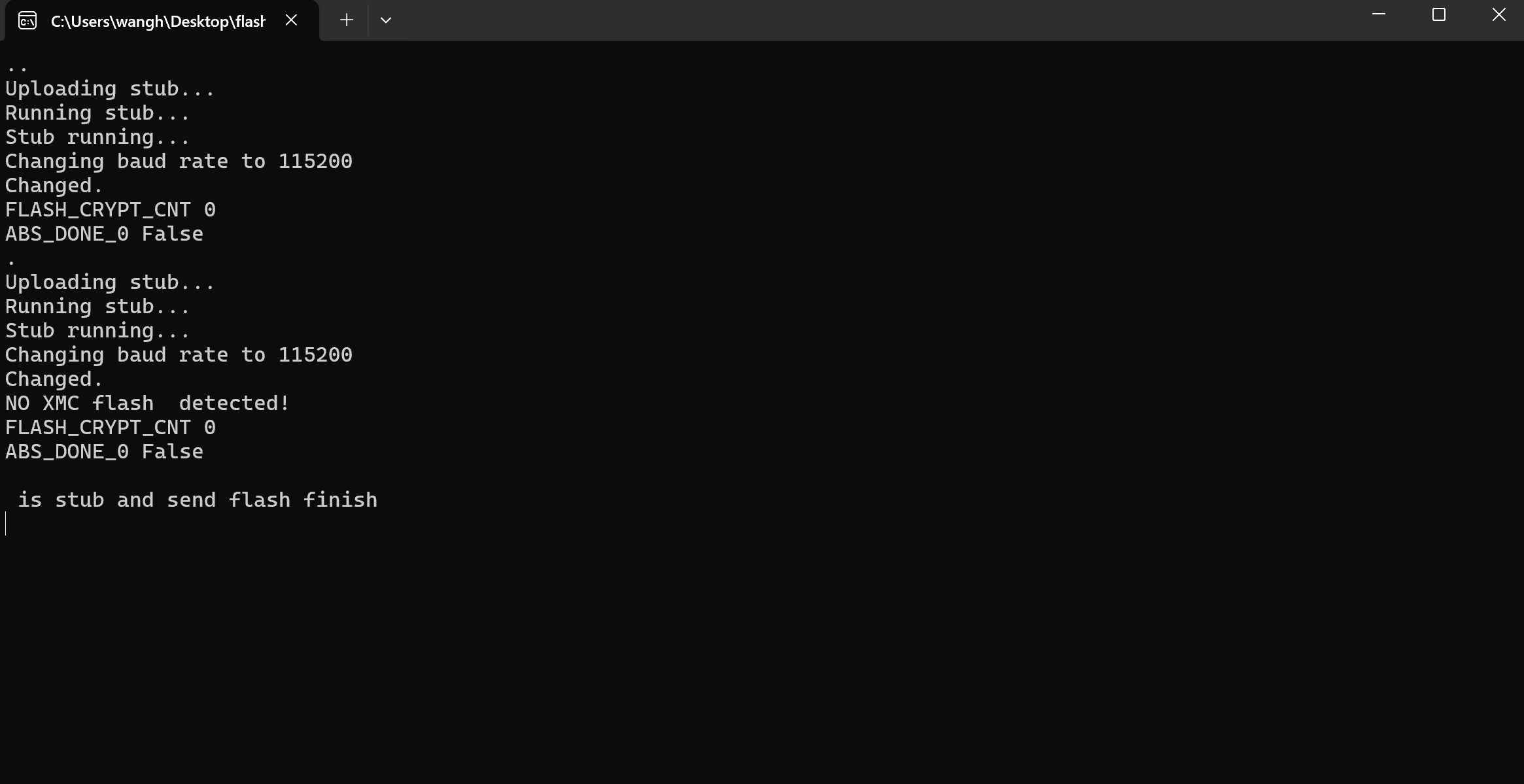

完全按照你给的步骤先擦除再烧录,给出的日志是这样的,然后我用的接口是COM7

这里没有进行勾线,需要勾选后才能下载
