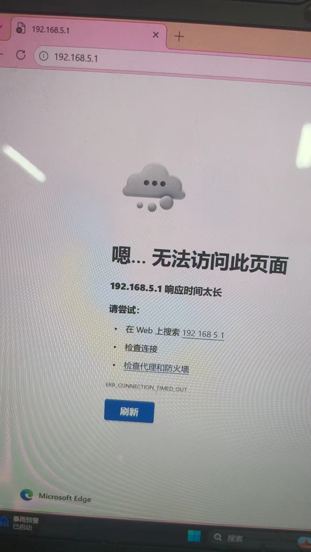

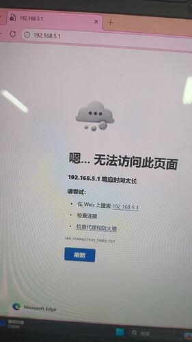

esp32s3觉模块烧录图像回传固件,使用ap模式连接上模块wifi,输入ip地址后无法进入网页
产品型号 / 套件:esp32s3 视觉模块
版本 / 规格:
控制板 / 主板:
操作系统 / 软件 / 固件版本:
参考的教程或步骤:官方资料
问题描述:烧录图像回传固件,使用ap模式连接上模块wifi,输入ip地址后无法进入网页
请按官方 AP 直连参数逐项核对:
  1. 使用 Type-C 线将视觉模块连接到电脑,并在设备管理器中确认端口正常。
  2. 确认连接的热点名称是 HW_ESP32S3CAM。AP 模式本身不能联通外部网络,系统显示“无互联网”属于正常现象。
  3. 在浏览器地址栏输入 192.168.5.1 后回车。
  4. 如果仍无法打开,请重新烧录官方图像回传固件:Chip Type 选择 ESP32-S3,先点击 ERASE 完成擦除,再点击 START 烧录。
  5. 如果当前 SPI MODE 设置为 DIO,烧录后模块可能无法正常工作,请改为 DOUT,然后重新执行 ERASE 和 START。
若仍未解决,请补充浏览器显示的具体错误、烧录工具完整配置和烧录结果截图,并说明设备是否能持续连接 HW_ESP32S3CAM。
