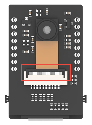

(2)检查摄像头排线连接。断电后重新插拔摄像头排线,确保排线完全插入并锁紧,触点无氧化或污渍。排线松动或接触不良会导致图像异常。

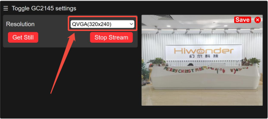

(1)确认程序中的分辨率设置是否在摄像头传感器支持的范围内,超出传感器能力的分辨率会导致设置失败。
(2)分辨率的修改需在摄像头初始化函数中完成,修改后需重新编译并烧录程序(STA模式程序)。
(3)示例程序在Web界面中提供了分辨率下拉菜单,修改后需等待模块自动重启生效。
