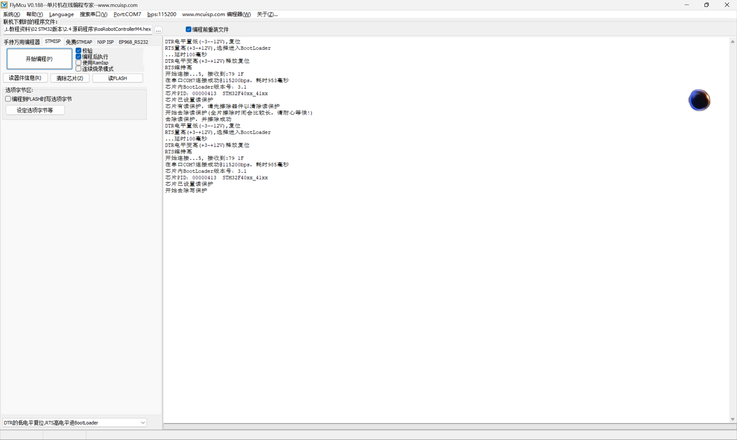

为什么我用FlyMCU烧录不进去呢?

一步一步做的 但就是烧录不进去是为什么?

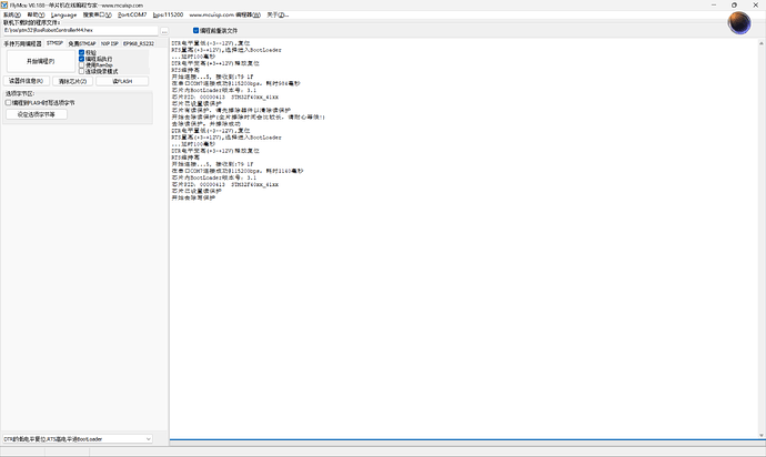

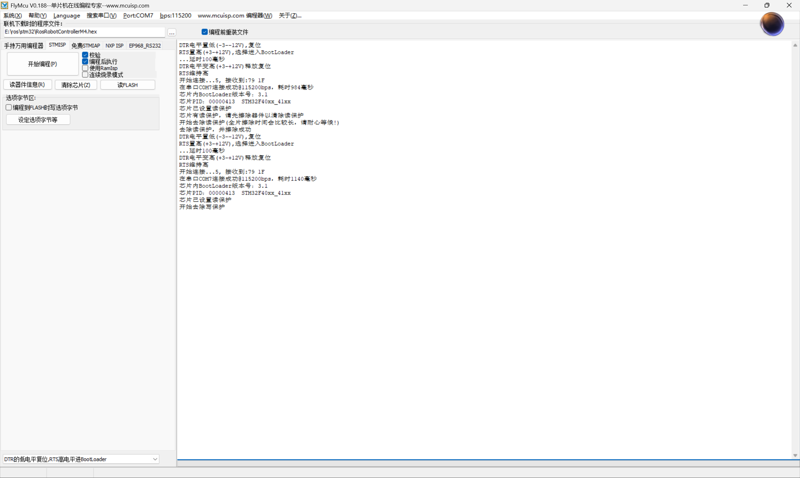

还是不行 依旧是这样

这个写保护频繁过不去 是为什么
我们已请官方支持人员协助您排查写保护问题。如果仍需要助手帮助,请在这里回复并@我。 @hiwonder_wanchenccc

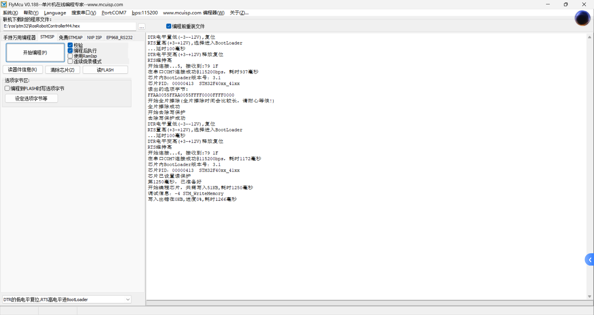

去除写保护成功,但是按照1-5操作会出现调试信息:-4 STM_WriteMemory
去除写保护成功后,先不要继续反复修改 Option Bytes。-4 STM_WriteMemory 说明当前仍在实际写入阶段失败,请按以下顺序核对:

  5. 点击 STMISP,底部选择“DTR低电平复位,RTS高电平进BootLoader”,重新选择 .hex 后再尝试几次“开始编程”。
如果仍然固定报 -4 STM_WriteMemory,请停止反复清除保护,可改用 st-link 或 j-link 直接烧录。同时请贴出从“开始编程”到报错为止的完整 FlyMcu 文字日志、开发板背面丝印版本,以及能看清 COM 口、波特率、BootLoader 选项和文件路径的完整截图,以便进一步定位。

解决方案 首选换软件进行烧录 选择ATK XISP进行烧录 不要选择FlyMCU 另外 我的单片机型号是
STM32F407VET6 店家给我两份资料 一个是《小型阿克曼底盘》还有一个是《STM32机器人控制器》第二个程序是可以烧录的 第一个不行。还有就是这个文件1的有一份安装电机的视频 是右车轮插入M1 左车轮接入M2 这个步骤是对的 下面还有一个pdf是告诉我们反着接是错的 希望官方后续统一一下。另外最开始按照舵机源码J1开始调试 没反应 最后调到第四个通道才有用。
感谢您补充完整的验证结果:STM32F407VET6 使用 ATK XISP 可以正常烧录,《STM32机器人控制器》程序可用,而《小型阿克曼底盘》程序无法烧录,资料中的 M1/M2 接线说明也存在冲突,舵机从 J1 调试无反应、第四通道才可用。我们会整理并反馈这些资料问题,供官方后续核对并统一修正。
