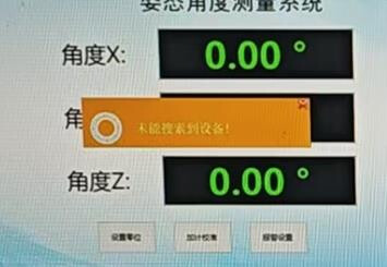

部分客户在第一次使用IMU上位机软件是出现,上位机软件搜索不到imu模块的情况。如遇到此问题,可以参考该文档。
2.问题描述
部分客户在第一次使用IMU上位机软件是出现,上位机软件搜索不到imu模块的情况。如遇到此问题。

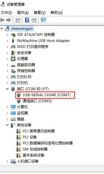

1.先检查一下电脑的"设备管理器"有没有检测到imu模块,一般安装好串口驱动之后,imu模块在电脑中都会带有CH340这个标号。这里的COM7只做参考,实际每个电脑的不一定一致。
如果发现插上了imu模块,电脑未检测到,请尝试更换电脑连接的接口或者更换usb线。
2.确认电脑有检测到IMU模块后,打开IMU上位机发现,上位机一直在搜索设备。
这有可能是上位机软件没有权限访问,右键软件"以管理员身份运行"即可。
