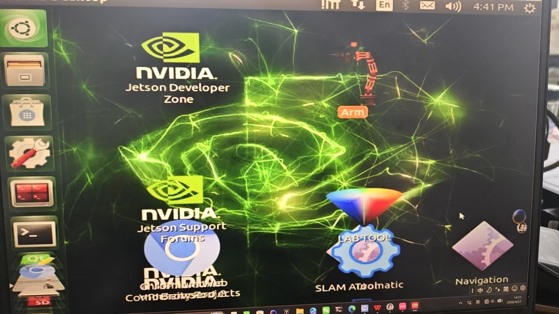

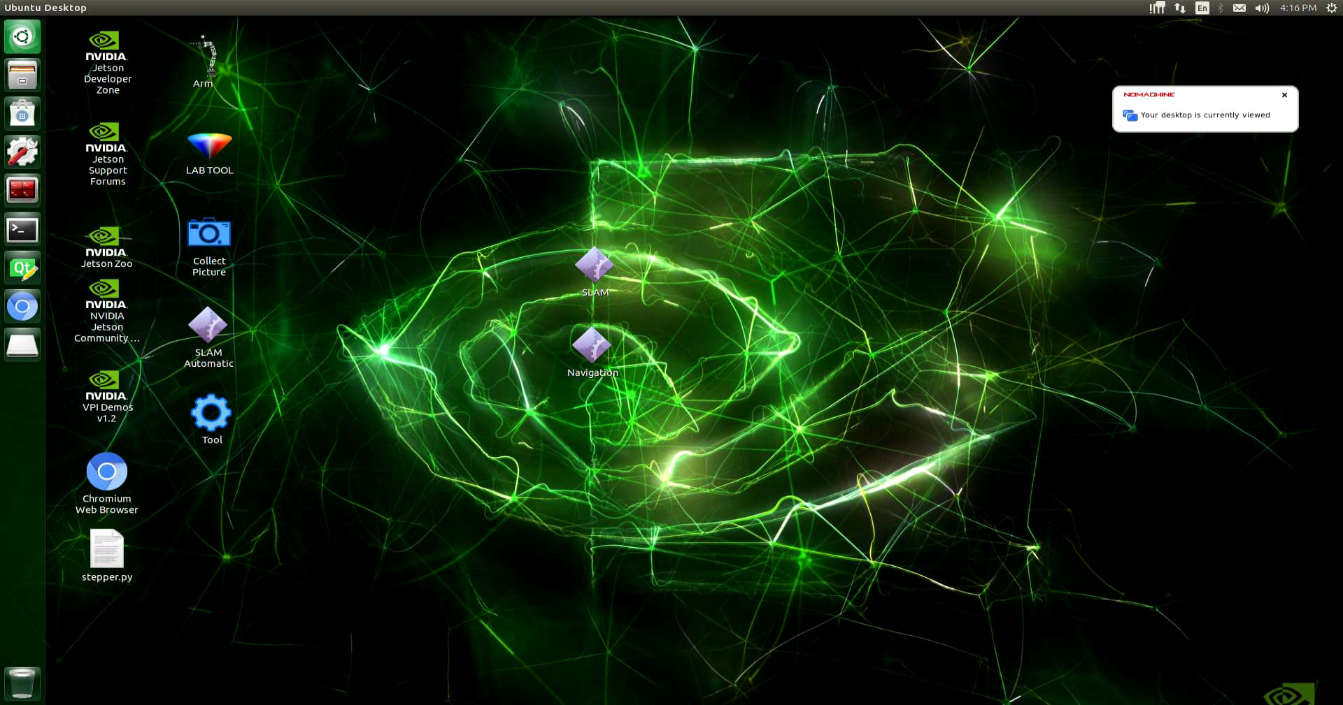

使用 NoMachine 远程连接 Jetson Nano 主控时,电脑端 NoMachine 窗口无法完整显示 Jetson 系统桌面,画面显示不全、存在边界缺失问题。
二、问题说明
该故障原因为电脑本地屏幕分辨率与 NoMachine 远程桌面适配分辨率不匹配,导致远程桌面画面拉伸、显示区域异常,无法完整展示系统桌面内容,可通过自定义远程分辨率修复。

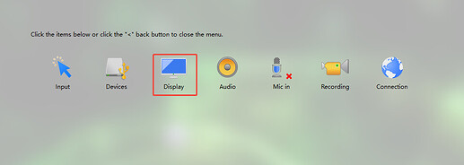

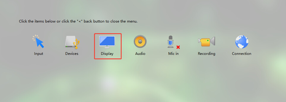

2、若不具备显示器与 HDMI 线材,可按以下步骤进行修复,先成功建立 NoMachine 远程连接并进入 Jetson 系统桌面后,将鼠标移动至界面右上角,唤起 NoMachine 控制面板,点击 Display 显示选项,进入显示设置界面。

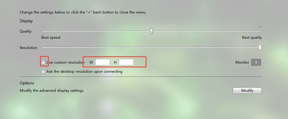

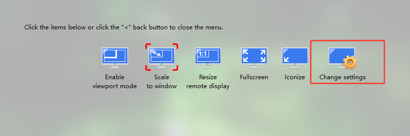

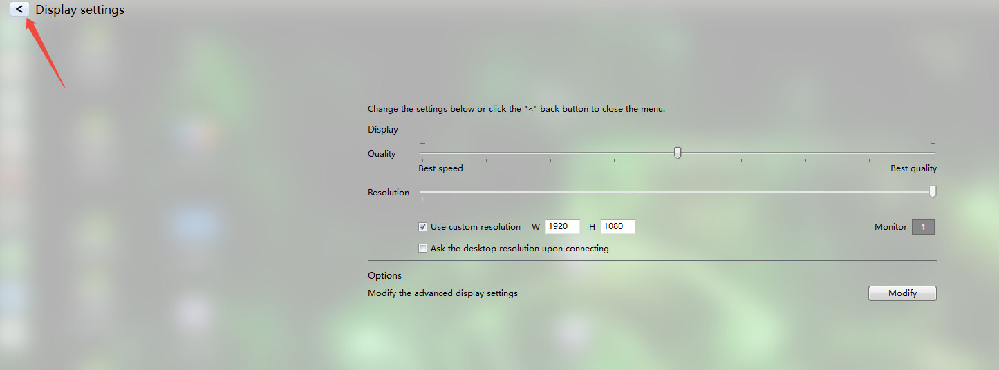

3、 在显示设置页面点击 `Change settings`,进入自定义分辨率配置界面

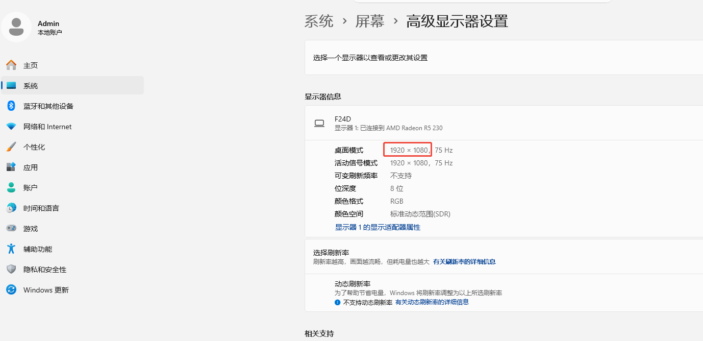

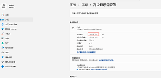

4、 在配置窗口中勾选Use custom resolution 自定义分辨率选项,在 W(宽度)、H(高度)输入框中,填写电脑本机的屏幕分辨率(可在电脑显示设置中查看本机分辨率参数)。
5、参数设置完成后,逐级返回上级界面,保存配置并回到 Jetson 系统桌面。
6、配置生效后,远程桌面分辨率将与电脑屏幕适配,可完整、正常显示 Jetson 系统桌面画面,故障修复完成。
