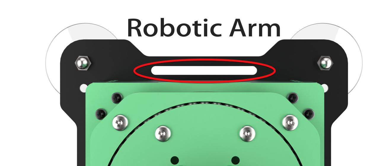

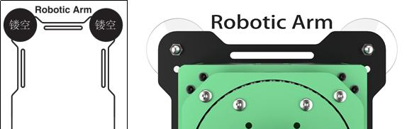

1、首先把地图平整铺放在桌面上,然后将机械臂摆放至下方左图所示区域内。底座前端要
与机械臂放置区的前端边线重合,吸盘要紧贴桌面,如下方右图所示:
2、摆放机械臂时,底座前端要与机械臂放置区的前端边线重合,吸盘要紧贴桌面,如下图所示:

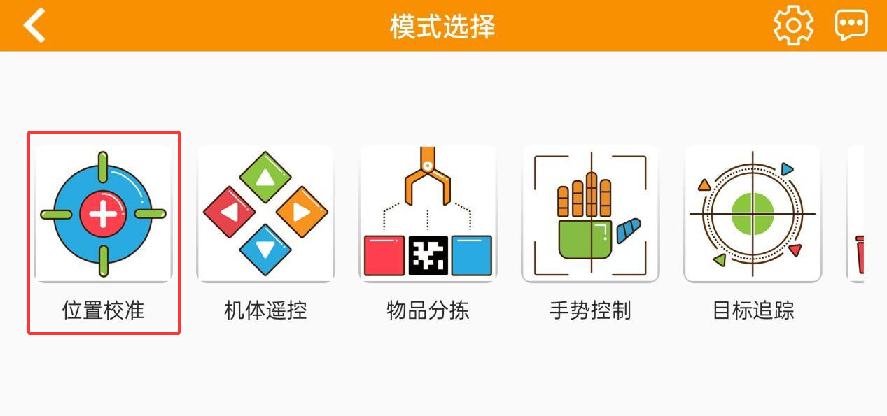

3、打开手机APP连接设备,选择位置校准界面

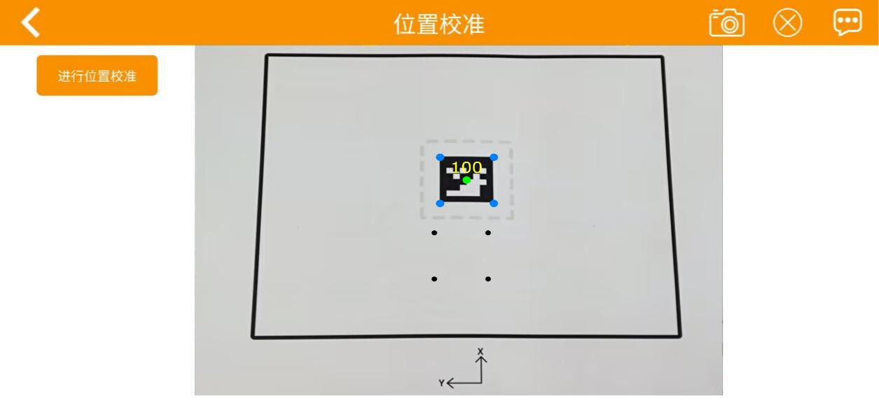

4、 第一次使用APP时,右侧的画面往往会晚几秒钟出来,这时需要稍作等待。如果长时间没有画面,就返回模式选择的页面,再重新进入一下。当APP的右侧出现第一视觉的画面后,按下“进行位置校准”按钮。

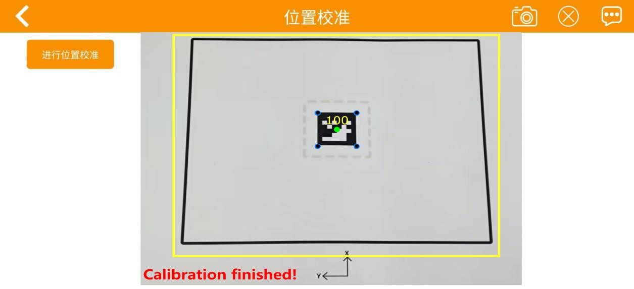

5、校准需要一定的时间,请耐心等待,当观察到5个黑色的点与AprilTag标签上的5 个彩色重合后,即完成校准。
6、校准完成后再使用手机APP玩法进行夹取和放置即可解决。
