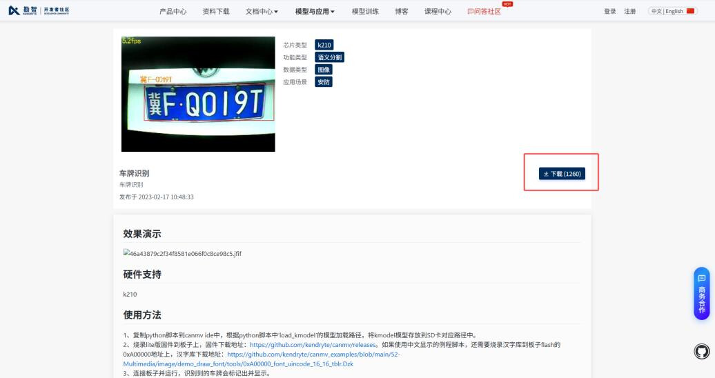

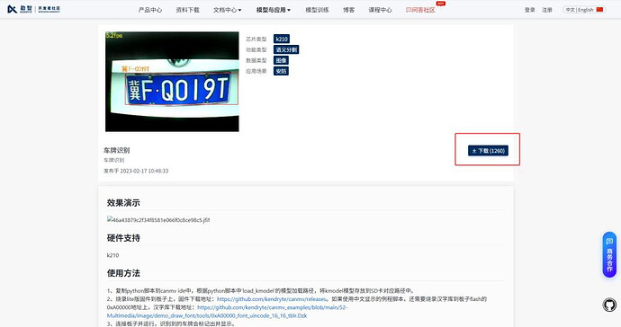

2.1 下载源码和模型文件
点击链接打开源码下载网站:[勘智开发者社区]{.underline}。
打开后如下图所示,点击下载后会自动开始下载。

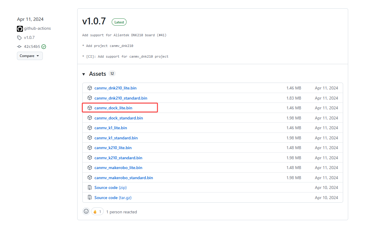

2.2 下载指定固件
点击链接打开固件下载网站:[固件下载]{.underline}。
打开链接后找到v1.0.7版本中名为canmv_dock_lite.bin的固件,点击即可下载,如下图所示。

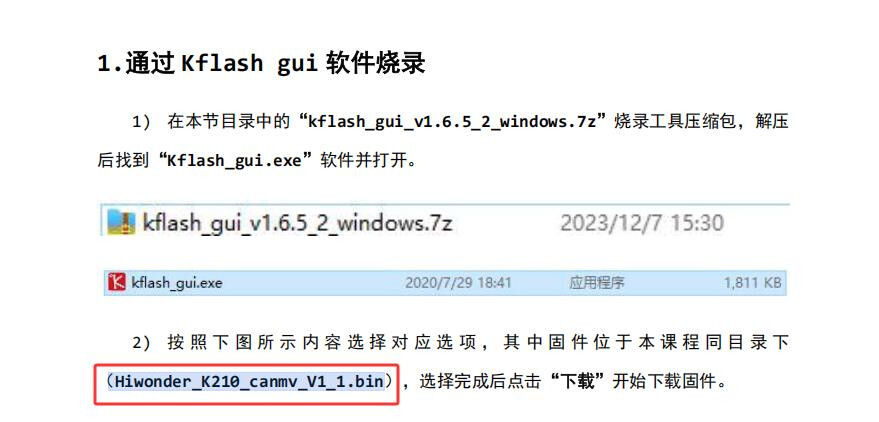

2.3 烧录指定固件
固件烧录流程可参考我司提供的产品资料中的《1.6 学习出厂固件烧录.pdf》,将教程中的Hiwonder_K210_canmv_V1_1.bin固件(如下图)替换成本文中1.2步骤下载的canmv_dock_lite.bin**固件即可。
《1.6 学习出厂固件烧录.pdf》具体路径为:\1.教程资料\2.K210模块开发教程\1.开发前准备\1.6 学习出厂固件烧录。**

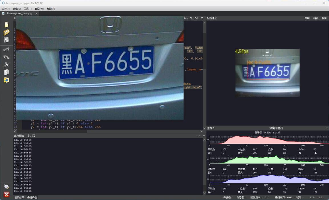

2.6 程序执行
打开CanMV IDE并连接K210模块(此步骤可以参考:\1.教程资料\2.K210模块开发教程\1.开发前准备\1.4 CanMV IDE基本使用)。将"车牌识别"解压后的文件夹中的***“licenseplate_recog.py”***拖入CanMV IDE中点击运行即可。
