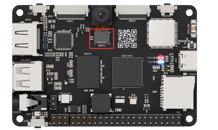

1. 问题说明
在执行产品资料中需要调用摄像头的例程时,报错"Can not found sensor on 2"。这个报错是因为在程序中初始化摄像头时,没有找到相关硬件信息,一般是因为摄像头排线松动导致。
2. 解决办法
当出现这个报错时,将摄像头接口排线轻轻取下后重新安装上即可解决。
