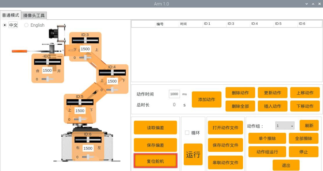

  1. 通过 VNC 远程连接 MasterPi,点击系统桌面图标image,打开上位机。
  2. 点击上位机界面中的“复位舵机”按钮。

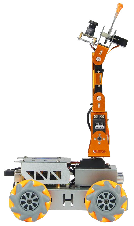

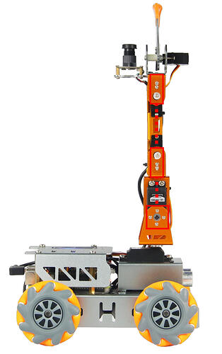

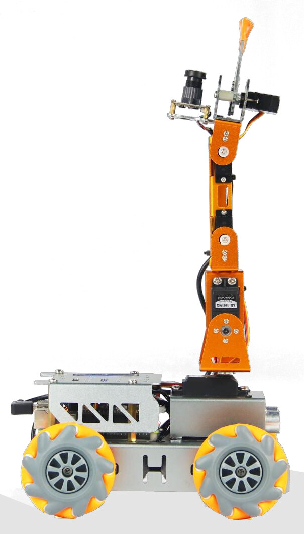

  1. 如果机械臂笔直朝上,则无需调整偏差。如下图所示:

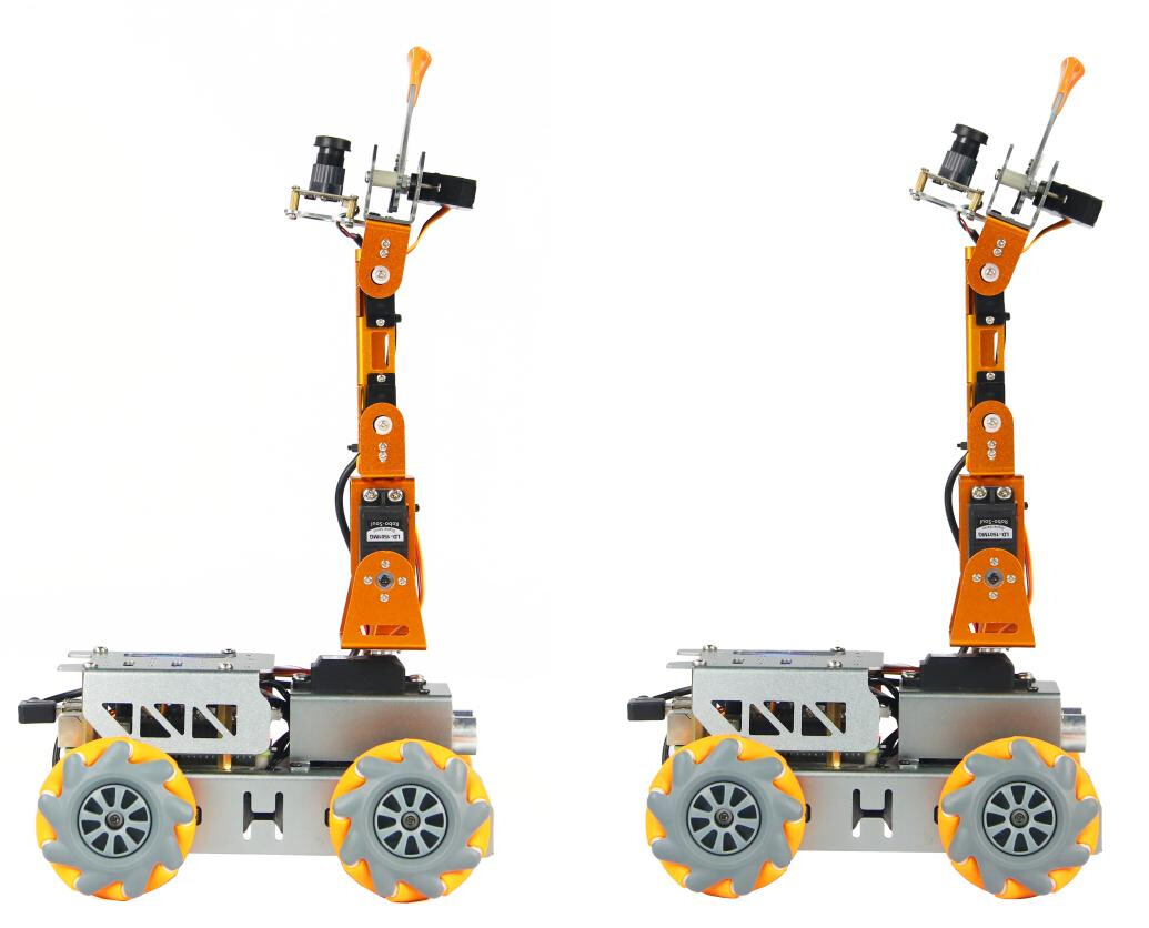

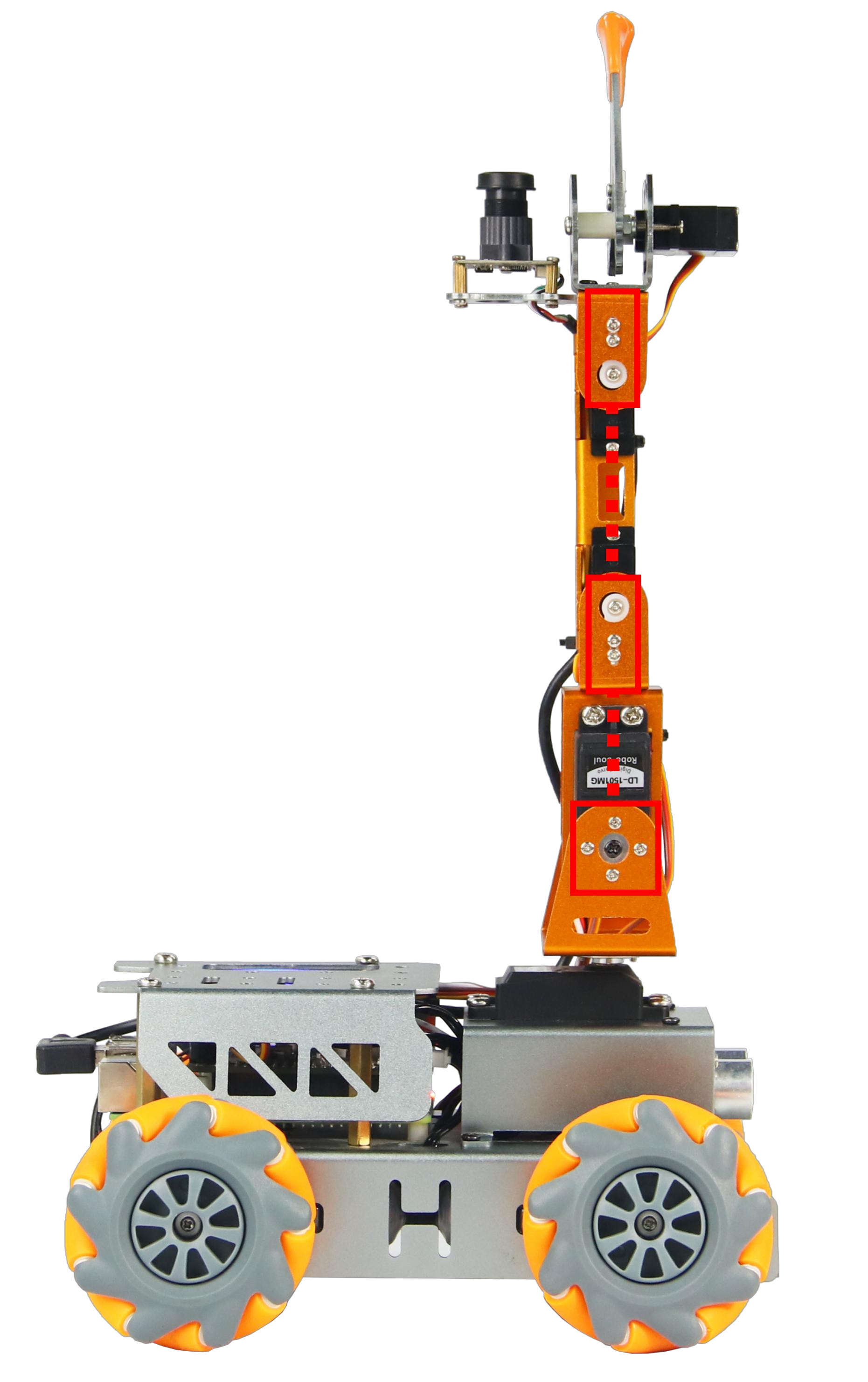

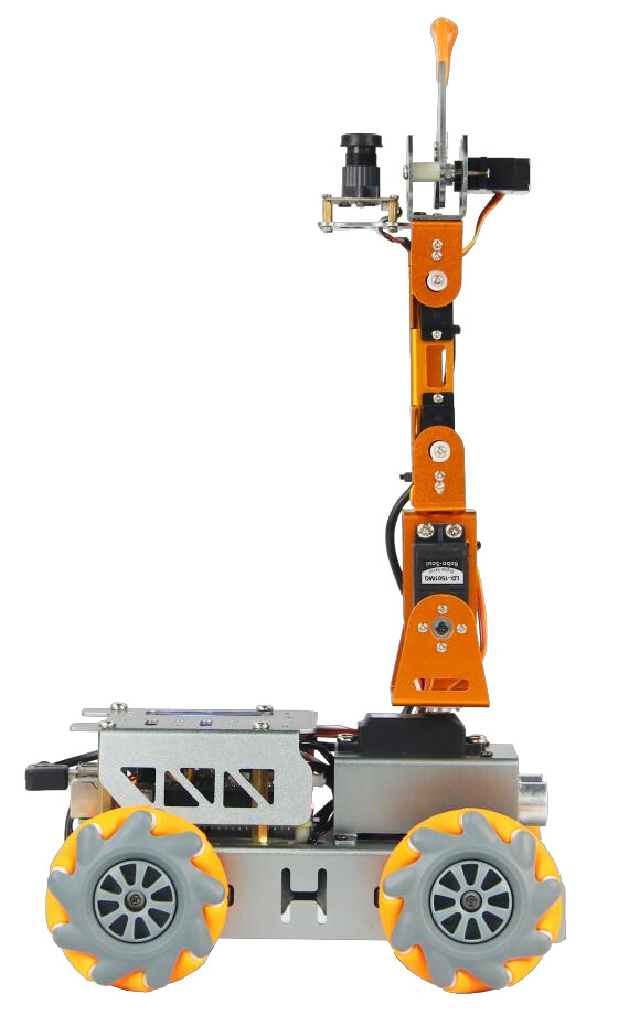

  1. 而例如下图这两种情况,则需要调节偏差。
  1. 小幅度偏差调节方法:小幅度偏差即偏差值小于100(偏差角度小于30°)的情况,下面以调节3号和四号舵机为例进行调节。(已进行“复位舵机”操作)
  • 观察机械臂各个位置舵机的姿态。可以看出只需要调节3号和4号舵机的偏差值。

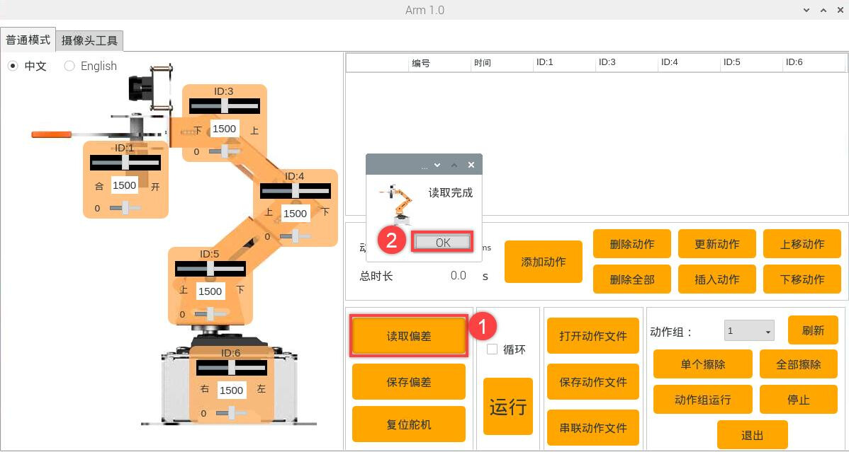

  • 点击“读取偏差”,在弹出的偏差提示中点击“OK”。

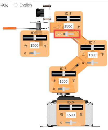

  • 点击ID3和ID4舵机图标下方的小滑杆,使全部舵机处于同一条直线上。( 可多次点击鼠标左键或者滑动鼠标滚轮来微调滑杆数值。)

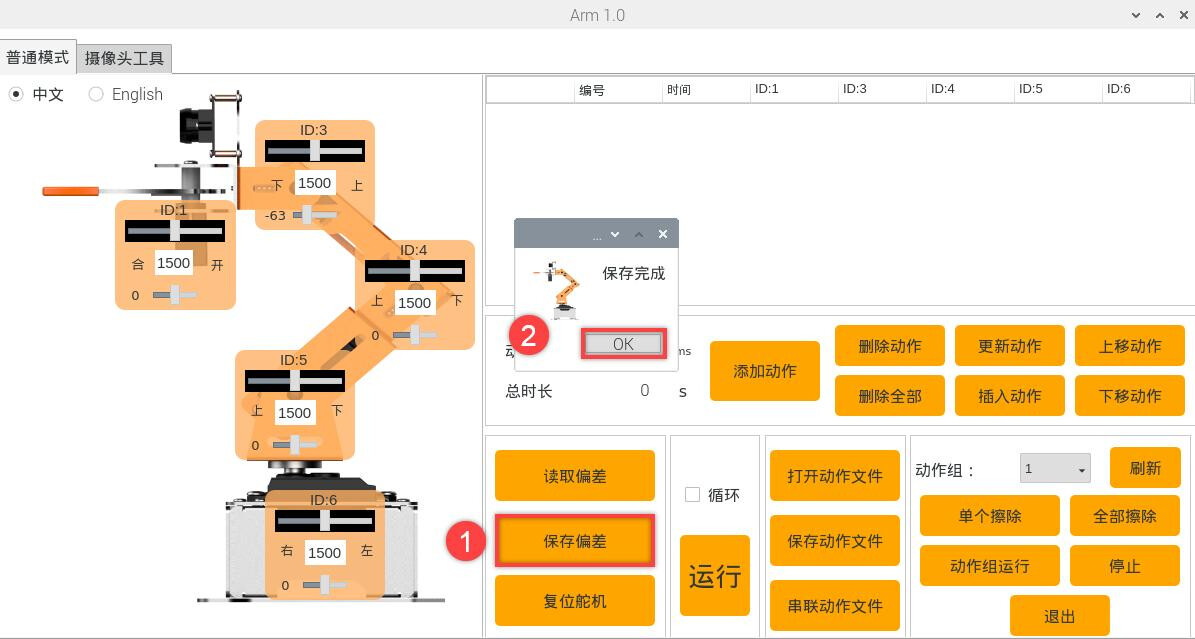

  • 调节完毕后点击“保存偏差”,再点击“OK”,将偏差保存到控制板中。
  • 再次点击“舵机回中”,观察机械臂偏差调节完成后是否与前面机械臂笔直朝上的图片一致,若一致,则表示偏差已成功调节。若不一致,针对不一致的地方返回再依次按照步骤进行微调即可。

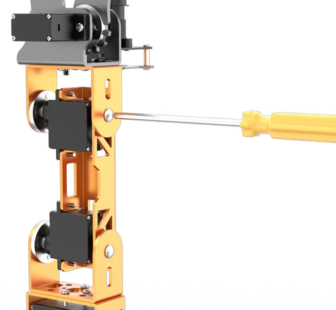

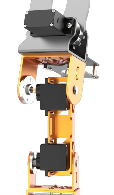

  • 将3号舵机的主轴螺丝取下,小幅度的拨开舵机支架,让舵机主轴与舵盘分离。( 注意:拨动支架时,力气不要太大,以免支架发生形变。)
  • 拆开车身的钣金支架,拔下3号舵机线。
  • 以“红接正,棕接负”的形式将3号舵机线插入扩展板舵机接口,完成舵机中位。
  • 舵机中位后,将舵机连接线以“红接正,棕接负”的形式接回树莓派扩展板的3号舵机接口,然后舵盘以正“十”字的形式扣回舵机主轴,并将支架装回3号舵机主轴,拧上螺丝。
