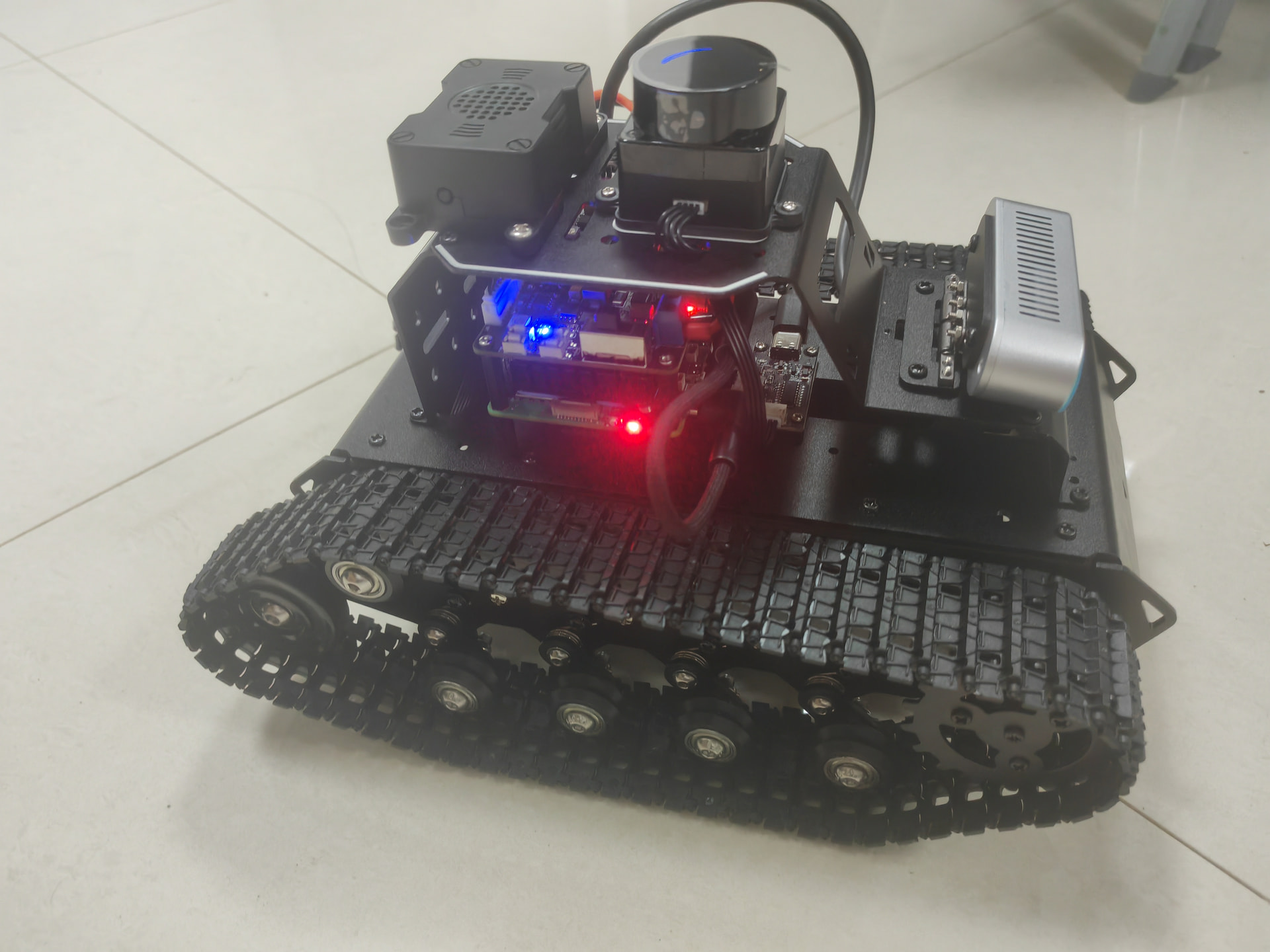

mentorpi豪华版,树莓派5,开机以后没有听到滴的一声,小灯是红色的是因为有线连错了吗

LED灯亮蓝灯,蜂鸣器没有滴的一声,ACT一直是红灯,不闪烁

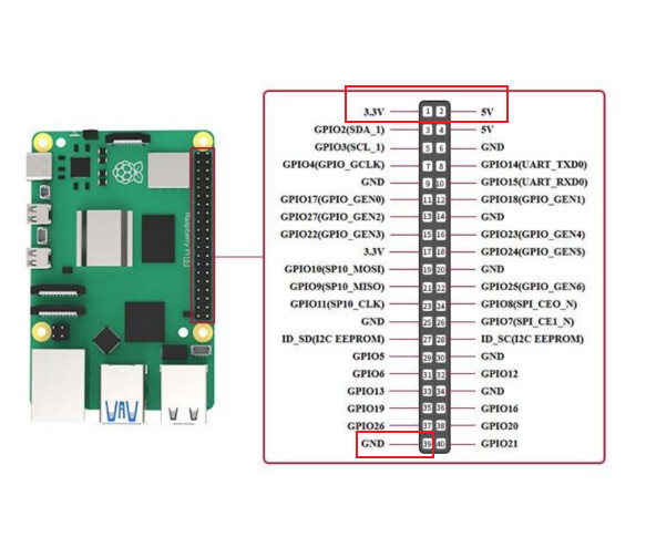

先用万用表测试一下树莓派的引脚是否短路,若正常则是树莓派启动固件掉了,要重新烧入固件和镜像,树莓派引脚图如下图,烧入固件步骤可看下面的视频。
