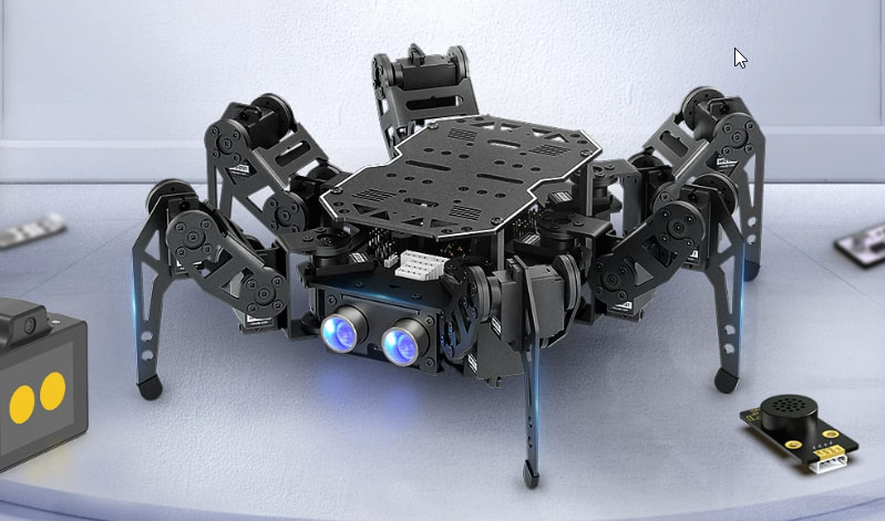

:backhand_index_pointing_down:本篇主角长这样
适用于产品:幻尔科技miniHexa六足机器人 + ESP32S3/WonderLLM视觉模块
涉及模块:miniHexa主控板 / ESP32S3视觉模块 / WonderLLM视觉模块 / IIC通信接口

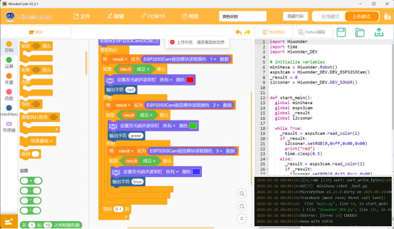

(1)烧录程序时编译或上传报错,提示上传失败,请检查面板信息。

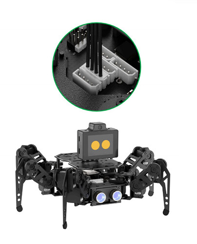

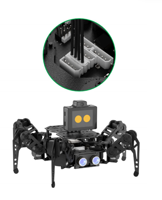

1、确认IIC接口连接位置
(1)检查ESP32S3/WonderLLM视觉模块的接线是否正确。
(2)IIC接口必须对应miniHexa主控板上的前三个IIC接口,切勿插到其他扩展接口上。
(3)确认SDA、SCL、GND三根线的对应关系正确,不可交叉或反接。

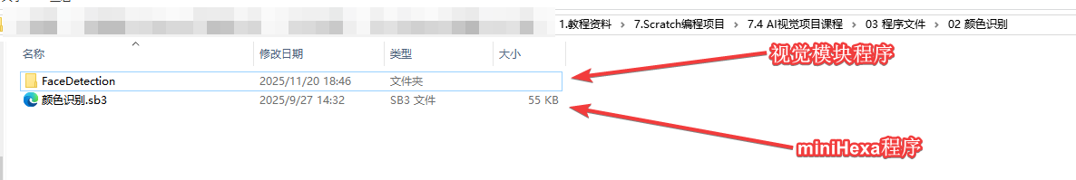

1、分别烧录两个设备的程序
(1)给miniHexa烧录程序:按照资料文档中的步骤,将miniHexa对应的控制程序烧录到主控板中。

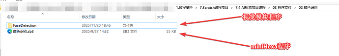

(2)给ESP32S3/WonderLLM视觉模块烧录程序:使用对应的烧录工具和固件文件,单独给视觉模块烧录其专属程序。下图以颜色识别例程举例:
