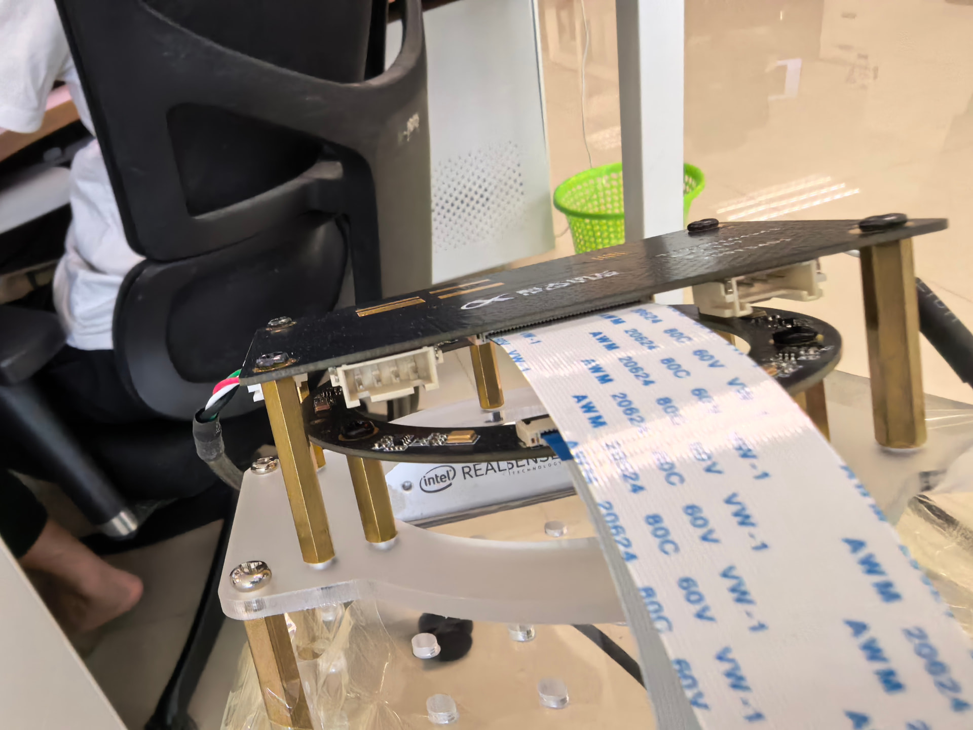

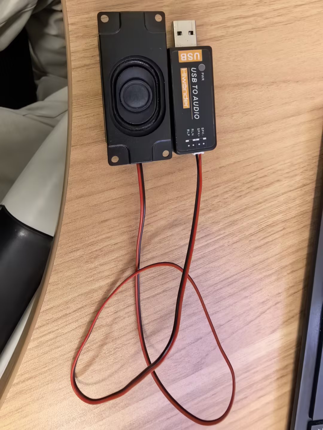

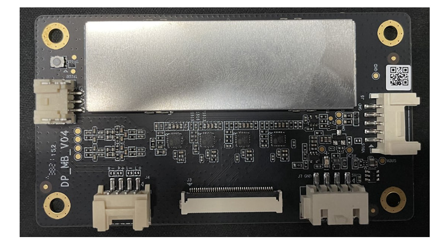

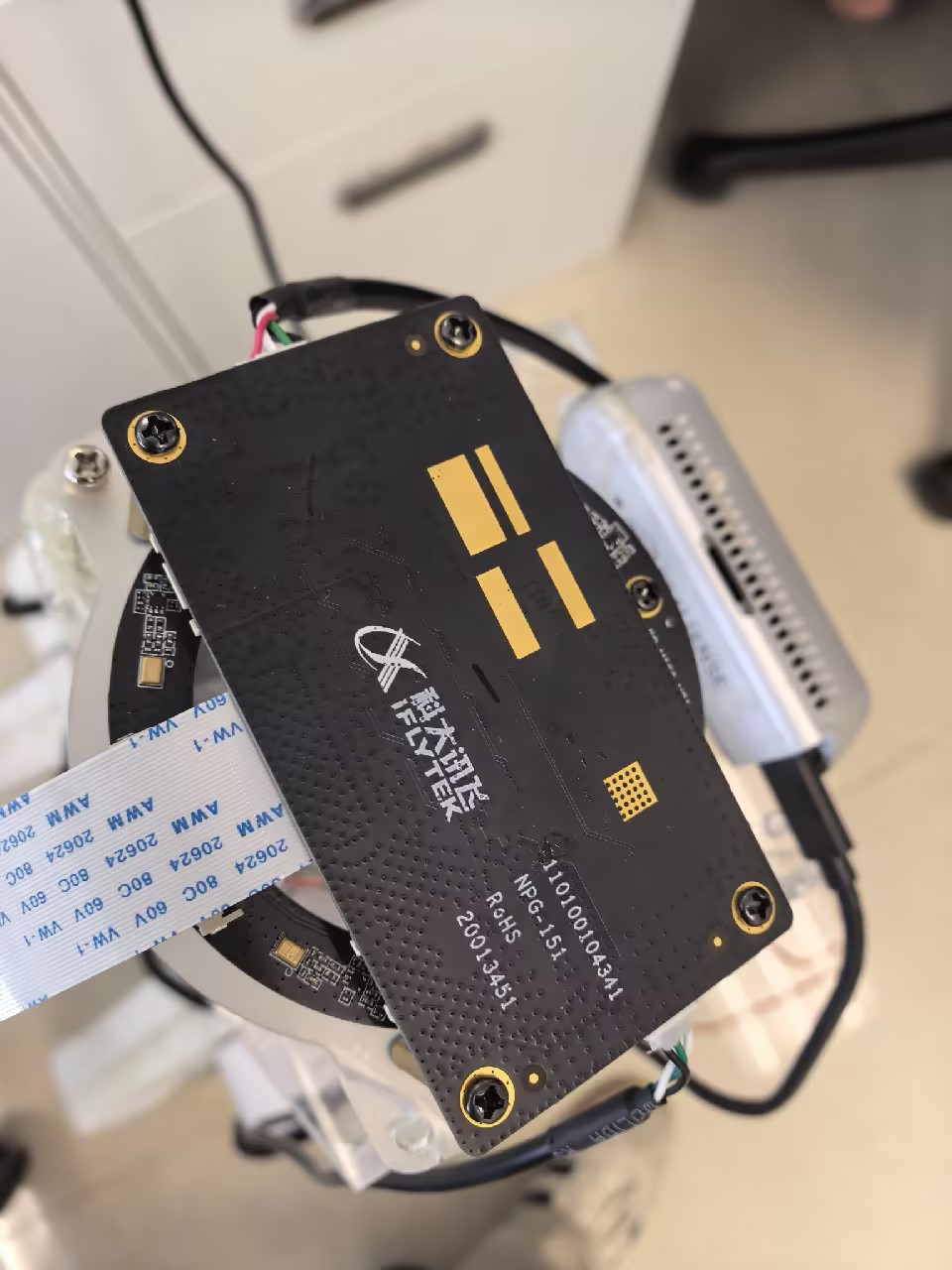

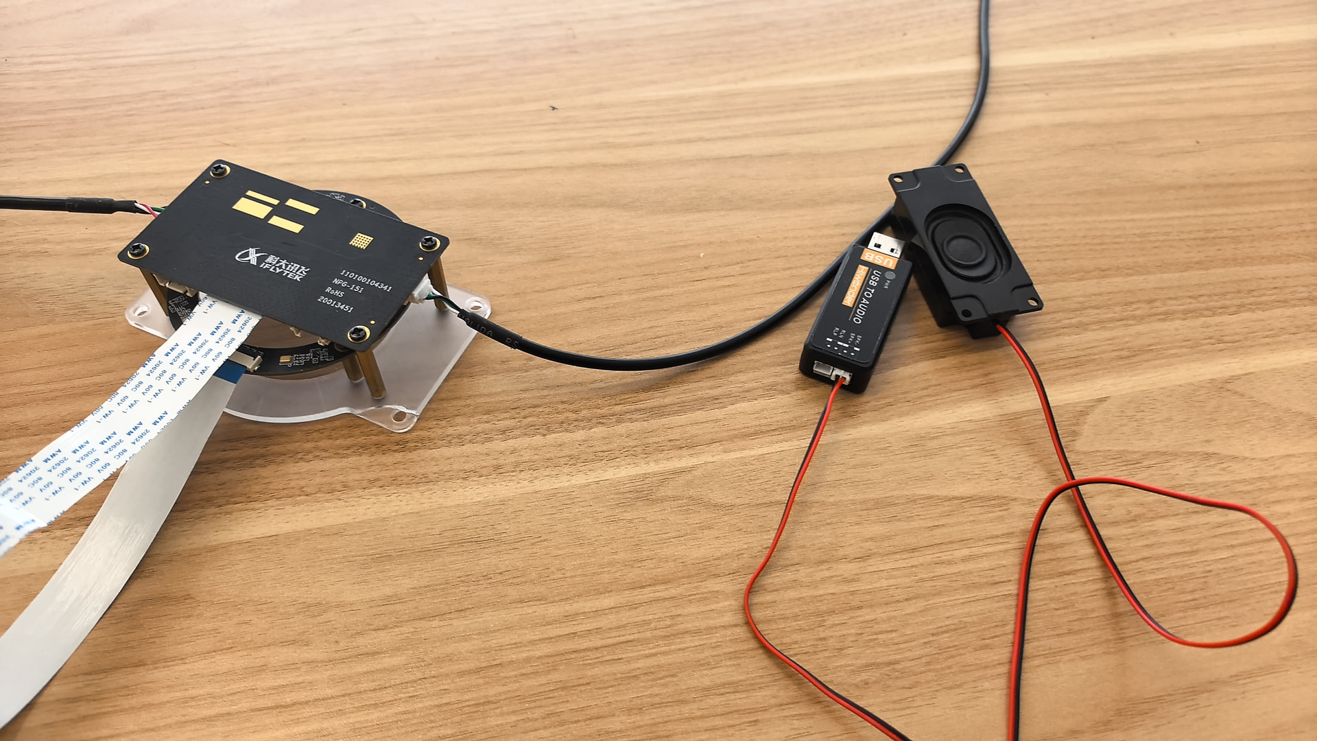

这是我的所有设备,麦克风阵列板上的 J2 参参考信号接口没有找到,是需要将扬声器接到参考信号接口吗?
正在为您安排官方支持人员处理。
若需要我继续协助,可以回复或@我。 @hiwonder_wanchenccc
麻烦尽快安排回复下,谢谢
您好,官方支持人员正在为您处理,请稍候。若仍需我协助,可以在此回复并@我。 @hiwonder_wanchenccc
@iwonder_wanchenccc
抱歉,我无法处理您的问题,请耐心等待支持人员为您解答。我将不再在此贴中继续回复。如仍需要我的帮助,请@我处理。
您好!目前我们暂未提供关于该功能实现原理的详细资料,AI 回复内容仅供参考,具体实现还请以实际产品和开发环境为准。您也可以前往【综合讨论】或【开发讨论】板块,与其他开发者交流讨论,获取更多建议。
