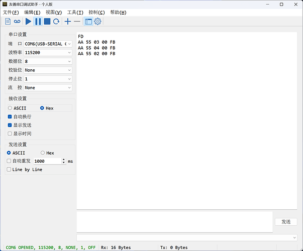

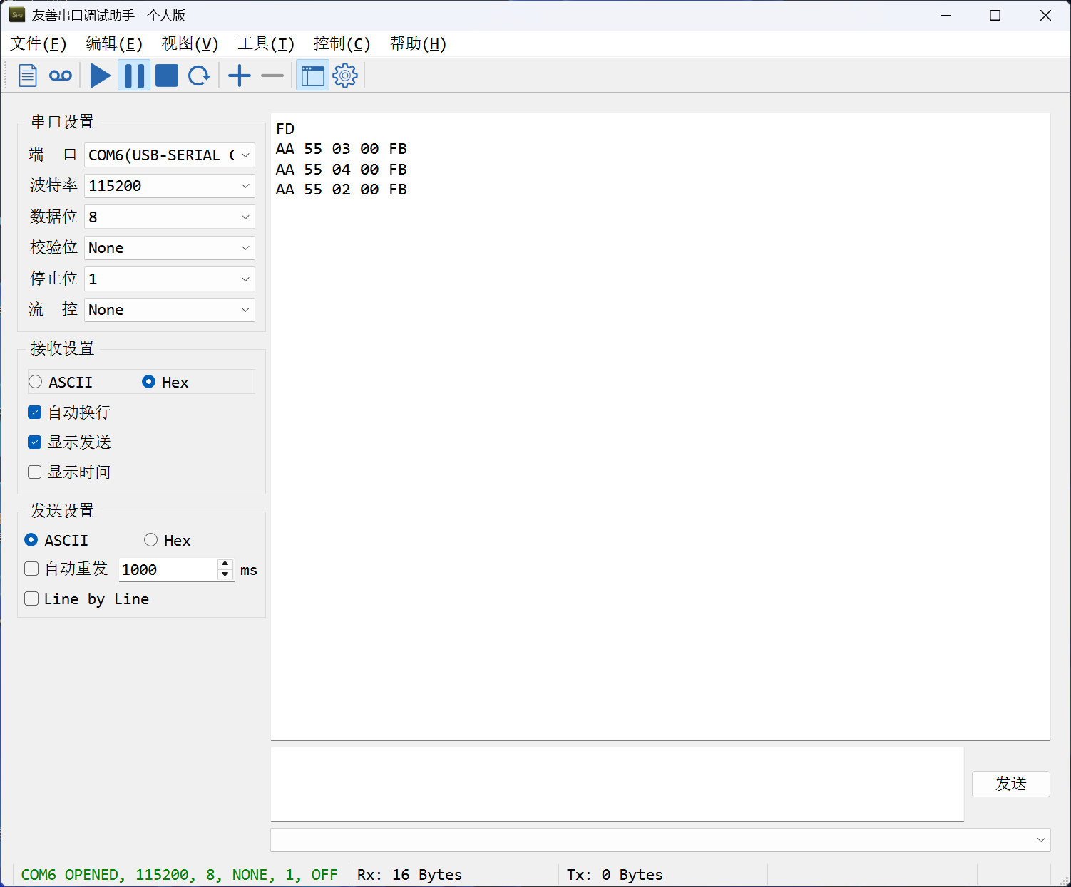

问题描述:我的型号是ROSOrin标准版加树莓派5,使用的是WonderEchoPro语音盒,按照教程烧录了中文唤醒词,也用串口调试助手测试过,但是实际使用中我说出唤醒词,仍无回应,是怎么回事

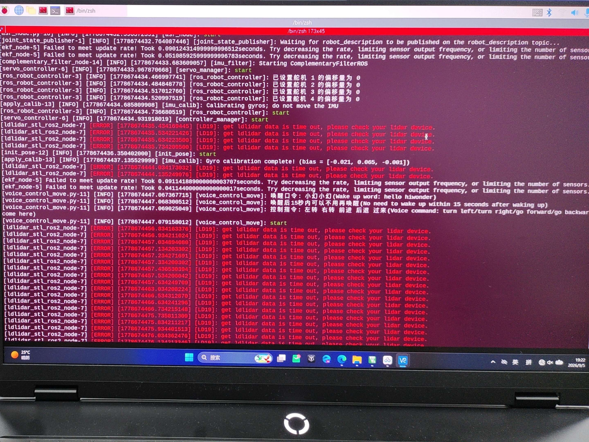

补充说明:跑完语音交互应用教程/8.4语音控制小车移动中ros2launchxf_mic_asr_offlinevoice_control_move.launch.py这个代码后,语音盒会出现"im ready"的声音,但是说唤醒词无反应
“I’m ready”只说明语音控制程序已启动,不代表已收到 WonderEcho Pro 的唤醒结果。请按以下顺序排查:
  1. 确认 WonderEcho Pro 通过 USB 连接到小车集线器的 USB 接口,重新拔插后再启动程序。
  2. ROSOrin 使用 WonderEcho Pro 切换中文时,需要烧录本课程对应的中文“语音交互应用指令词”固件;请确认烧录的不是其他产品固件或仅用于自定义唤醒词的固件。
  3. 先执行 ~/.stop_ros.sh,再运行:
    ros2 launch xf_mic_asr_offline voice_control_move.launch.py
  4. 在安静环境中,等待程序加载完成后,用清晰、洪亮的声音说出当前固件配置的中文唤醒词。程序收到唤醒结果时,终端应出现类似 words:唤醒成功(wake-up-success) 的信息,并播放“我在”。
若说出唤醒词后终端没有出现该信息,请补充启动命令窗口从启动到测试后的完整日志,以及确认所烧录固件的名称或截图,便于继续定位。
