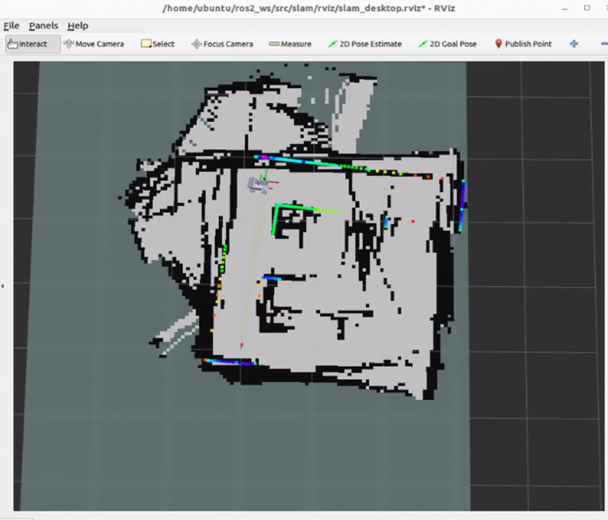

智能小车启动SLAM建图功能后,初期地图扫描、轮廓构建均正常,机器人运行一段时间后,地图突然出现扭曲、错位、错乱现象,无法正常完成建图。
二、问题说明
该故障为SLAM建图算法错误闭环导致。机器人在建图行走过程中,算法误将不匹配的场景判定为回环闭合,产生错误纠偏,最终造成全局地图坐标错乱、画面扭曲变形。

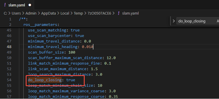

1、使用“NoMachine”远程进入小车系统中,使用指令打开建图算法的配置文件
gedit ros2_ws/src/slam/config/slam.yaml
2、 在打开的配置文件中(约第 54 行),找到回环检测控制参数( do_loop_closing ),将其数值由 true 修改为 false。
修改完成后,保存文件并关闭编辑器。
