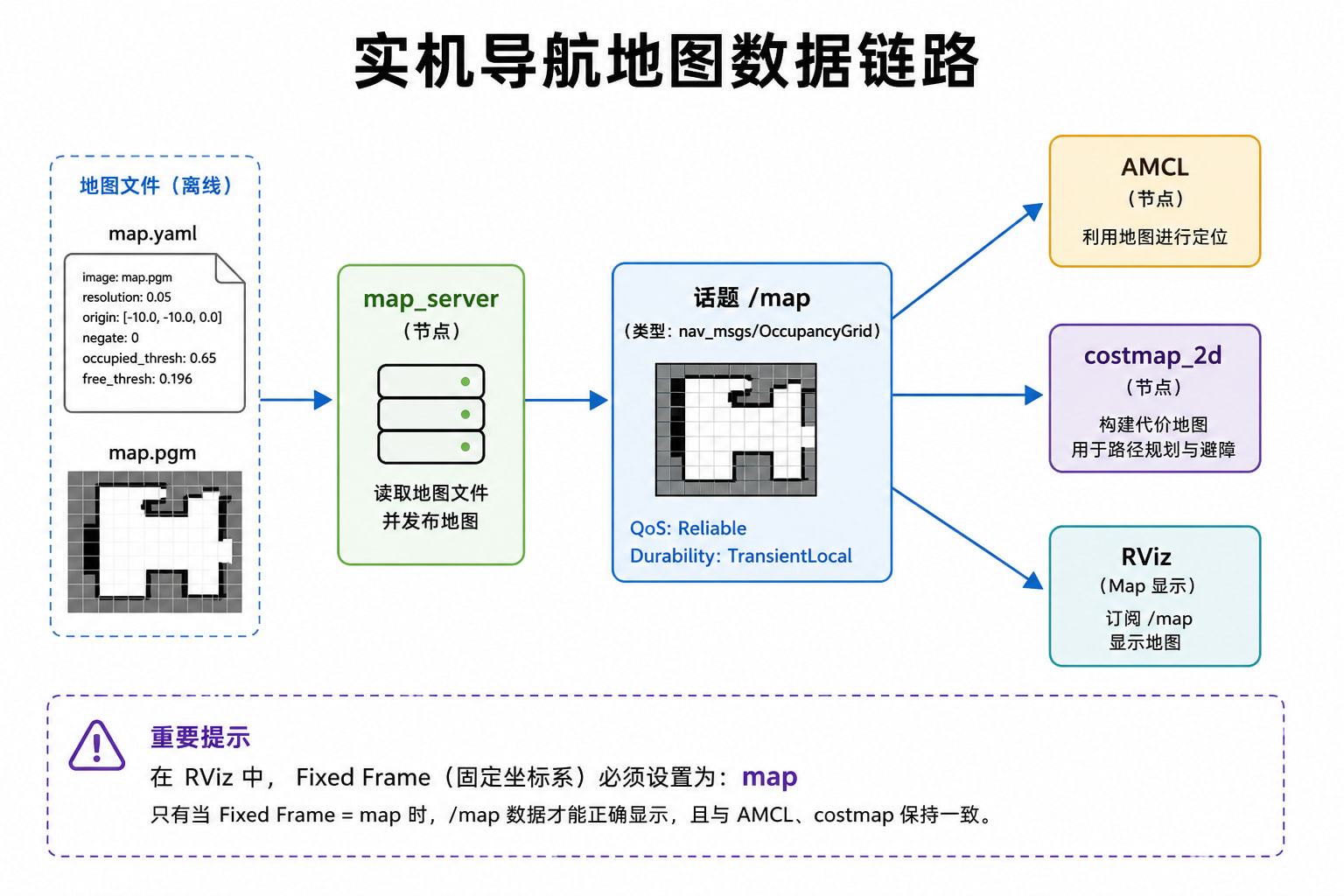

2. 地图数据怎么到 Rviz
导航(map_server) 正常时大致如下:
| 环节 | 正常时应有 |
| 地图文件 | xxx.yaml + xxx.pgm,路径真实存在 |
map_server |
lifecycle 为 active |
| 话题 | /map(或 /robot_x/map),类型 nav_msgs/msg/OccupancyGrid |
| QoS | 多为 Reliable + Transient Local |
| Rviz | Fixed Frame 为 map;Map 插件 Topic 对上 |
SLAM 建图时,链路变成:雷达/里程计 → SLAM 节点 →(occupancy grid)→ /map。任一上游断了,Rviz 都会表现为 map 缺失。鱼香 ROS 教程里 Cartographer 建图出问题,很多其实不是 “lua 文件名写错”,而是 传感器、TF、时间源或启动组合不完整。

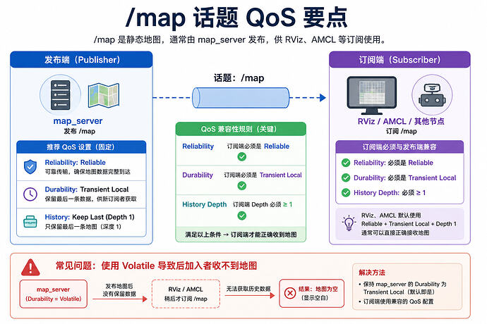

和 /scan 不同:导航阶段的 /map 往往不是持续高频流,而是发完靠 Transient Local 留给后来的订阅者。用 ros2 topic hz 去听频率,容易误判。建图阶段 /map 会随探索更新,但仍要先保证有第一帧。

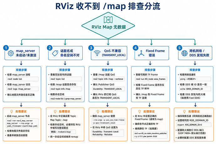

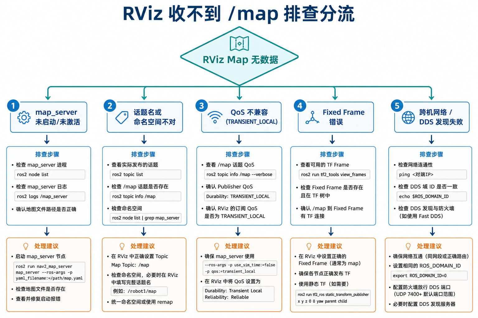

3. 常见根因对照
按实机 / 教程联调里更常见的顺序:
| 优先级 | 根因 | 典型线索 | 怎么处理 |
| 1 | 发布端没起来(map_server 或 SLAM/occupancy_grid) | 无对应节点;lifecycle 非 active;只起了建图 launch | 查 launch 组合、lifecycle、地图路径 |
| 2 | 上游数据断了(/scan、odom、TF) |
有 SLAM 节点但无 /map;Message Filter dropping;无 map→odom |
查雷达、里程计、TF 树 |
| 3 | 时间源不一致(use_sim_time / 多机时钟) |
仿真混用、树莓派与 PC 差几秒;TF 树跑着跑着断 | 统一 sim_time;多机做 NTP |
| 4 | 话题名 / 命名空间不一致 | 车上 /robot_1/map,Rviz 订 /map |
Topic 和 Fixed Frame 一起改 |
| 5 | QoS 不匹配,晚加入拿不到历史 | list 有话题,默认 echo 卡住或为空 |
Transient Local + Reliable 再 echo |
| 6 | Fixed Frame / Rviz 配置 | Fixed Frame 下拉里没有 map;Map 未勾选 |
先修 TF,再设 Fixed Frame |
| 7 | 跨机 Domain / 网络 | 本机有图,远程没有 | 对齐 ROS_DOMAIN_ID、网段 |
建议从上往下查。教程帖里常见误判:配置文件名已经对上,却一直在改 .lua,忽略了 launch 是否带齐底盘与雷达。

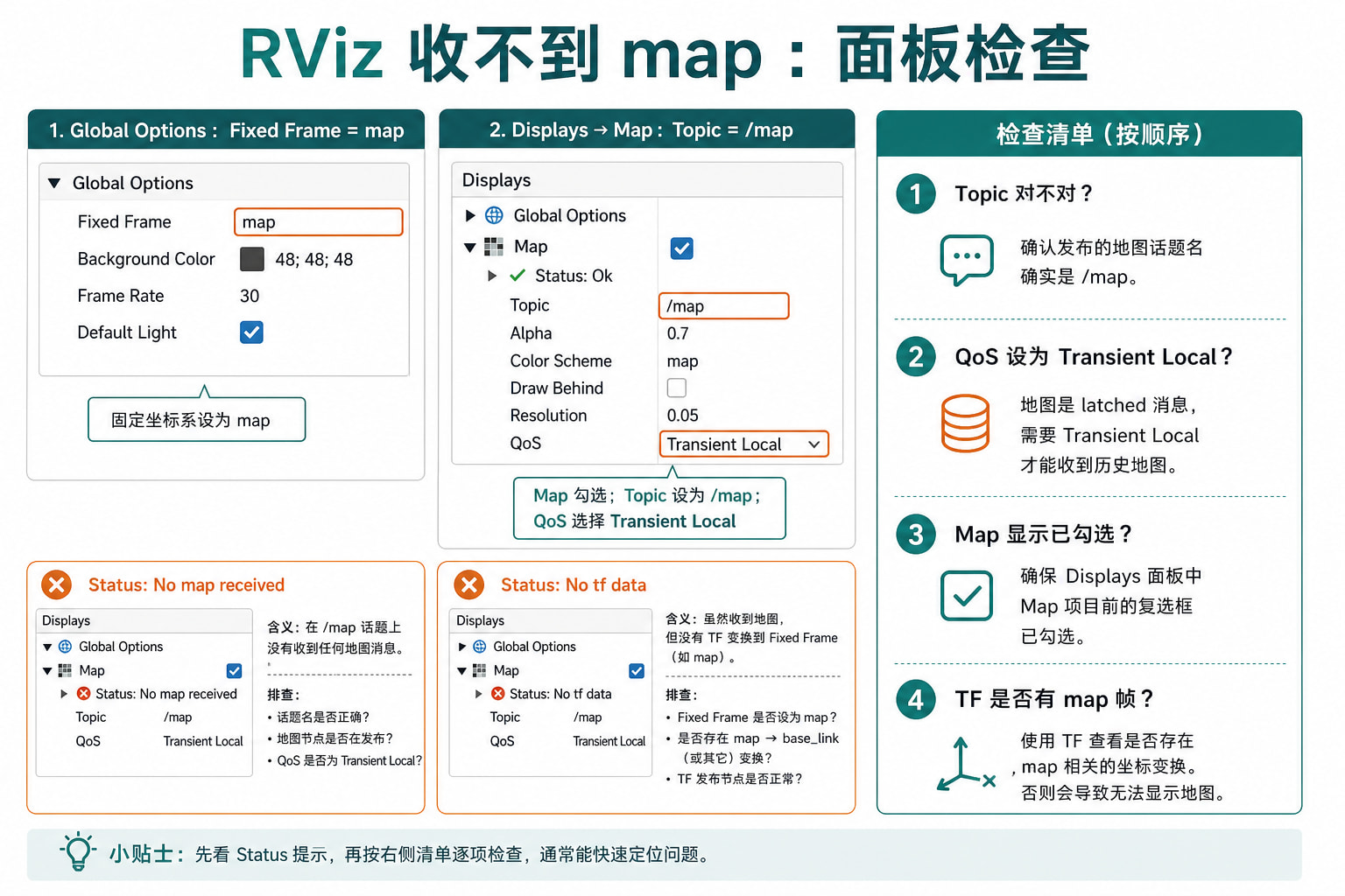

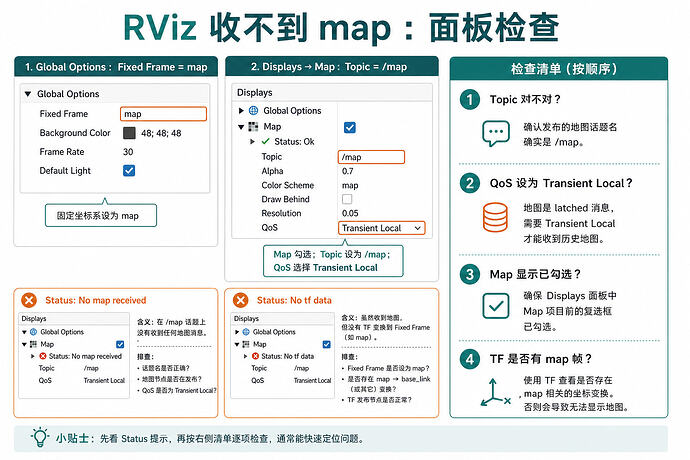

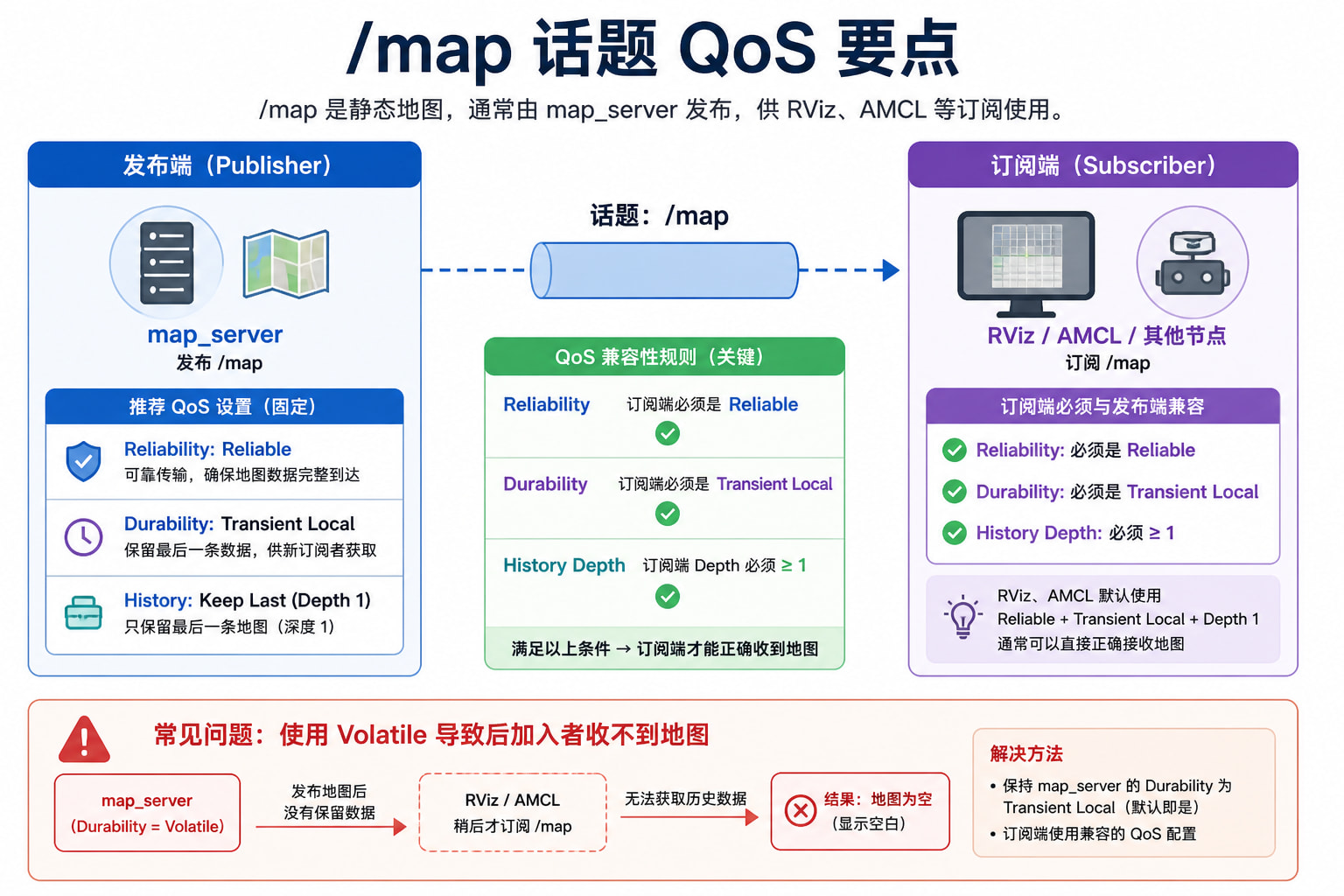

5. Rviz 收不到 map:订阅端怎么查
命令行已经能 echo /map 出数据,但 Rviz 仍空白时,问题多半在 Rviz 这一侧的订阅与坐标系,而不是 map_server 没发。
5.1 先分清两种报错
点开 Displays 里 Map 左侧的状态(或看窗口左下角 Global Status):
| 状态文案 | 含义 | 先查什么 |
| No map received | Map 显示没订到 OccupancyGrid | Topic 名、QoS、发布端是否真有数据、Rviz 是否晚加入 |
| No tf data / Fixed Frame 报错 | 有图也可能画不出,或帧根本不存在 | Fixed Frame、map→odom→base、AMCL / SLAM 是否在发 TF |
| Topic 为空 / Error subscribing | 显示项 Topic 没填或填错 | 手动填 /map 或实际命名空间话题 |
| OK 但仍看不见 | 数据到了,显示参数把图“藏”了 | Alpha、Color Scheme、视角、高度裁剪 |
ros2 topic echo 成功只说明 DDS 上有人在发、当前终端订得到。Rviz 是另一个订阅者,Topic、QoS、Fixed Frame 任一不对,照样 No map received。

5.3 Map 显示项逐项核对
| 项 | 建议 |
| Topic | 与 ros2 topic list 一致,如 /map 或 /robot_1/map |
| Reliability | 与发布端一致,一般为 Reliable |
| Durability | 尽量 Transient Local(对应 map_server 晚加入仍能拿到最后一帧) |
| History / Depth | 保持默认即可;Depth 过小一般不是主因 |
| Alpha | 不要为 0 |
| Draw Behind / 高度 | 误调可能导致“像没图” |
操作顺序建议:
- Global Options → Fixed Frame =
map - 添加或勾选 Map,Topic 选对
- 若仍无图:取消勾选 Map → 再勾选(强制重新订阅)
- 仍无图:先开着 Rviz,再重启一次
map_server/ 建图节点

5.5 本机 echo 有、Rviz 无:快速对照
| 检查 | 命令 / 操作 | 期望 |
| 话题有数据 | ros2 topic echo /map --once --qos-durability transient_local --qos-reliability reliable |
打出一帧 |
| Rviz 已订阅 | ros2 topic info /map -v |
订阅者含 rviz |
| Fixed Frame | Rviz Global Options | map |
| Map Topic | Displays → Map | 与发布名一致 |
| 重订阅 | 取消/勾选 Map,或先 Rviz 后 map_server | 图出现 |
到这里仍没有图,再查跨机 Domain、Docker 网络(第 7 节),或发布端是否只对部分订阅者可见。
6. 按根因处理
6.1 发布端未就绪(导航 map_server)
常见情况:localization 没随导航起来;yaml 路径空或错;lifecycle 停在 unconfigured / inactive。
ls -l ~/ros2_ws/src/slam/maps/map_01.yaml
# yaml 里 image 指向的 pgm 也要在
ros2 lifecycle get /map_server
ros2 lifecycle set /map_server configure
ros2 lifecycle set /map_server activate
ROSLander 一类工程里,map:= 必须以 launch 传入为准;nav2_params.yaml 里的 yaml_filename 常被 RewrittenYaml 覆盖。
6.2 SLAM 建图时 /map 出不来
教程里只跑 cartographer.launch.py、却忘了先起仿真 / 实车 bringup(雷达、里程计、robot_state_publisher)时,节点列表会明显偏少,后面再怎么对 .lua 文件名也出不了图。
建议对照:
- 先起底盘 / Gazebo / 雷达相关 launch,确认
/scan、/tf正常 - 再起建图 launch
ros2 node list里应能看到 Cartographer(或 slam_toolbox)以及生成栅格图的相关节点- 日志里若出现
Message Filter dropping message、queue is full,优先查 TF 时间戳 和 激光 frame 是否对上
在线建图阶段不要指望 map_server;那是保存地图之后、导航加载静态图才用的。
6.3 /scan、odom、TF 上游断开
ros2 topic hz /scan
ros2 topic echo /tf --once
ros2 run tf2_ros tf2_echo map odom
/scan都没有:先修雷达驱动、设备权限、launch 是否重复占用串口- 有 scan、无
map→odom:SLAM 没建立起定位,或里程计 / 静态 TF 缺失 - 实机常用
static_transform_publisher补base_link → laser;缺这段时,建图节点会持续丢激光
6.4 use_sim_time 与多机时间同步
| 环境 | 注意 |
| 纯仿真 | 相关节点统一 use_sim_time:=true,并有 /clock |
| 纯实机 | 统一 use_sim_time:=false,不要残留仿真参数 |
| 树莓派建图 + PC 开 Rviz | 两端用 NTP 对齐系统时间;差几秒就会导致 TF 树异常、map 显示不出来 |
鱼香 ROS 实车联调里,虚拟机与树莓派做完 NTP 后 TF / 建图恢复正常,是高频案例。不要只改 Rviz。
6.5 命名空间 / 话题不一致
ros2 topic list | grep -i map
实机开了命名空间后,话题可能是 /robot_1/map。Rviz 的 Map Topic 和 Fixed Frame 要一起改,只改其中一个仍会空白。
6.6 QoS
导航 map_server 常见策略是 Reliable + Transient Local。命令行默认多为 Volatile,晚加入时 echo 可能卡住或为空。
ros2 topic echo /map --once \
--qos-reliability reliable \
自写订阅不要用 qos_profile_sensor_data 去订 /map。Nav2 / AMCL 侧常见:map_subscribe_transient_local: true。Rviz 里也可核对 Map 显示的 Reliability / Durability。
仍无图时:先开 Rviz,再启动 map_server;或对 Map 显示取消勾选再勾选,让它重新订阅历史帧。

7. 跨机、Docker、命名空间
7.1 远程 PC 开 Rviz
echo $ROS_DOMAIN_ID
# 需要时可:export ROS_DOMAIN_ID=0
同一网段、DDS 能互相发现。WiFi 客户端隔离、VPN、虚拟机桥接失败时,常见是 topic list 偶发有、数据没有。远程先:
ros2 topic list
远程 echo 都没有,先修网络 / Domain / 时间同步,再开 Rviz。
7.2 Docker 里跑导航 / 建图
确认网络模式(本机 Rviz 多用 host)、地图与配置目录是否挂进容器、容器内路径是否与 map:= 一致。远程连容器时优先查 Domain 和网络。
