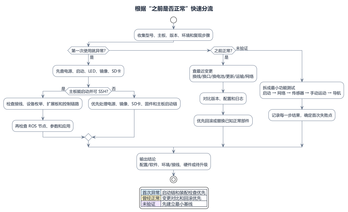

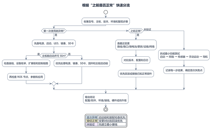

2. 三种时间线场景
情景一:第一次使用就出现问题
例:第一次启动导航程序,机器人从未正常工作。
优先检查:
  1. 电源、电池、充电器和开关;
  2. 主板是否正常启动,LED 是否异常;
  3. Wi-Fi/网口、SSH、HDMI 是否可用;
  4. 扩展板、驱动板、电机、雷达和摄像头线缆;
  5. 镜像、SD 卡、主板固件和产品版本是否匹配。
如果主板无法启动、没有 Wi-Fi、LED 异常或 HDMI 报错,镜像、SD 卡、电源和主板启动链优先级较高。
如果主板可正常启动并能 SSH,不要直接判定“软件坏了”或“硬件坏了”,应先沿着控制链路:配置 → ROS 节点 → 串口/总线 → 扩展板 → 电机/舵机逐层检查。
情景二:之前正常,某天首次启动后出现问题
例:
产品:LanderPi 三合一 ROS2 智能车
主板:Raspberry Pi 5 16GB
购买时间:2026-07-06
问题日期:2026-08-06
复现步骤:第一次启动导航程序,设置导航点后小车不移动
之前状态:此前使用正常
近期变更:是否换过 USB 口、电池、网络、代码、镜像或配置
优先回忆最近变化:换线、换 USB 口、更新系统、修改参数、重新建图、换电池、路由器变化、运输碰撞。
这类问题先做变更对比和日志采集,不要一开始就重刷镜像。
情景三:一直不正常,只是最近才发现
例:之前只测试摄像头,第一次使用导航才发现底盘不动。
处理重点:
  • 先确认此前到底测试过哪些功能,避免把“未验证”误认为“曾经正常”;
  • 用最小功能测试区分:主板启动、网络、传感器、底盘手动控制、导航;
  • 记录每一步的结果,建立问题首次出现的准确边界。
:light_bulb: 同一句“导航小车不动”,可能对应四种完全不同的问题:没有导航节点、没有导航速度指令、有速度指令但底盘不执行、底盘执行但被安全逻辑立即停止。

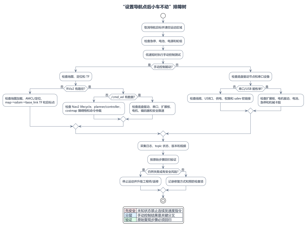

四、“导航小车不动”排查流程
1. 先判断“不动”的具体含义
现象 重点方向
设置导航点后没有路径 地图、定位、TF、Nav2 生命周期、目标点
有路径但没有 /cmd_vel 控制器、规划器、障碍物层、目标状态
有 /cmd_vel 但车不动 底盘驱动、串口/总线、扩展板、电机、电池、急停
车短暂移动后停止 障碍物检测、TF/里程计超时、控制器失败、限速/安全策略
手动控制也不动 电源、底盘、驱动板、线缆或机械故障
手动控制正常,导航不动 Nav2、定位、地图、TF、QoS 或命令仲裁
2. 安全与电源
(1)清空运动区域: 取消当前导航目标,确认人员和障碍物远离轮组。
(2)检查急停和电源: 确认急停未触发、电池电量和电压状态正常。
(3)做手动最小测试: 在低速、短时、可急停条件下确认底盘是否能响应。
:high_voltage: 不要为了确认底盘是否正常而长时间发送 cmd_vel。未知故障时优先抬起驱动轮或断开电机供电。
3. 主板、驱动板和设备枚举
hostname
uname -a
df -h
ip addr
lsusb
ls /dev/ttyUSB* /dev/ttyACM* 2>/dev/null
dmesg -T | tail -n 120
检查:
  • 主板是否稳定运行,是否存在反复重启或欠压日志;
  • USB/串口设备是否被枚举;
  • 更换 USB 口后设备名是否变化;
  • ROS 参数中的设备路径是否与实际路径一致;
  • 扩展板、电机驱动板和主板之间的线缆是否插紧、方向正确。
4. ROS2 节点与话题
ros2 node list
ros2 topic list
ros2 topic info /cmd_vel -v
ros2 topic echo /cmd_vel --once
ros2 topic hz /odom
ros2 topic hz /scan
ros2 topic echo /tf --once
ros2 action list
ros2 action info /navigate_to_pose
ros2 topic echo /diagnostics --once
判断逻辑:
  • 没有导航节点:检查 launch、环境变量、依赖和启动日志;
  • 节点存在但没有 /cmd_vel:检查导航目标、定位、地图、TF、规划器和障碍物层;
  • /cmd_vel 有数据但底盘不动:检查底盘驱动节点、串口、扩展板、电机和急停;
  • /odom 或 /tf 不更新:检查编码器、底盘驱动、时间戳和坐标系;
  • /scan 无数据:检查雷达供电、USB 枚举、串口软链接、驱动和 QoS;
  • 多个节点同时发布 /cmd_vel:检查 teleop、Nav2、速度平滑器和命令仲裁。
:white_check_mark: 验证不能只看 topic 是否存在,还要看是否有数据、频率是否稳定、时间戳是否更新、frame_id 是否正确,以及下游节点是否真的订阅。
5. Nav2 与定位链路
依次确认:
  1. 地图服务是否加载;
  2. 定位节点是否正常,机器人位姿是否更新;
  3. map -> odom -> base_link TF 是否连续;
  4. Nav2 生命周期节点是否处于 active;
  5. 目标点是否在可通行区域;
  6. costmap 是否把机器人或目标点判定为障碍;
  7. planner/controller 是否产生路径和速度;
  8. 是否被恢复行为、超时或安全策略取消。
:light_bulb: 如果 RViz2 中目标点能设置但没有路径,先查定位、TF、地图和 costmap;如果路径存在但 /cmd_vel 没有数据,再查 controller 和障碍物层。
6. 底盘与机械链路
当 /cmd_vel 正常而车仍不动时:
  • 检查底盘驱动节点日志和串口权限;
  • 检查扩展板是否供电、是否被系统识别;
  • 检查电机驱动板指示灯和线缆;
  • 检查轮子是否卡住、减速箱是否异常;
  • 用已知正常电机/线缆/扩展板做 A/B 对比;
  • 需要拆装或测量时先断电,并记录更换前后的结果。

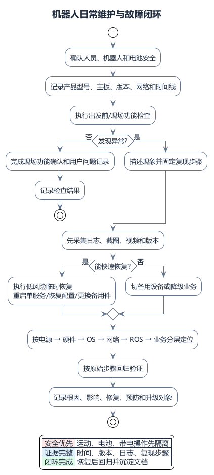

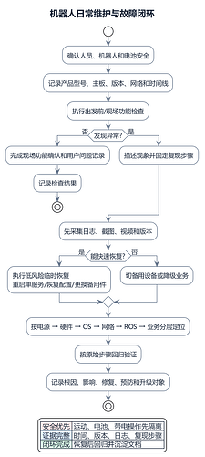

八、图示导航
1. 日常维护故障闭环
先保证安全,再采集证据;恢复后必须按原始步骤回归,并把结论沉淀为文档或检查项。
2. 按时间线快速分流
“第一次就异常”“之前正常后异常”“一直未验证”对应的检查优先级不同,不要混用处理方案。
3. ROS2 导航不动排障树
最关键的分叉是:手动控制能不能动。手动也不能动,优先查底盘和硬件;手动能动,再查 Nav2、定位、TF 和 /cmd_vel。

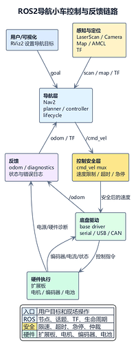

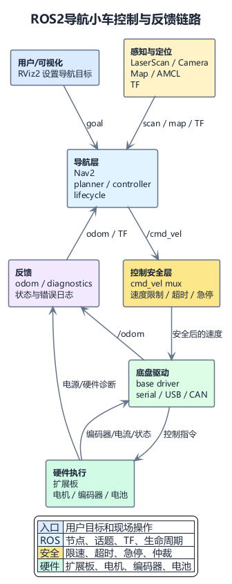

4. ROS2 控制与反馈链路
排查时沿着“导航目标 → Nav2 → /cmd_vel → 安全/仲裁 → 底盘驱动 → 扩展板/电机”,再通过 odom、TF 和诊断信息反向确认执行结果。
