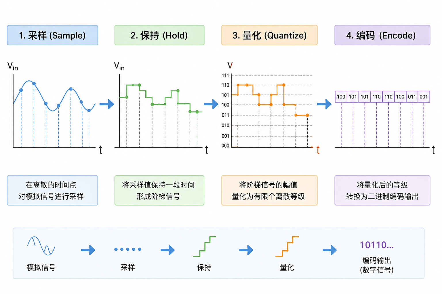

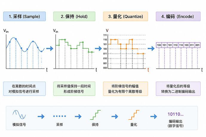

1.2 一次转换里发生了什么
可以粗分为四步:
  1. 采样:抓取某一时刻引脚上的电压;
  2. 保持:放进采样保持电容,转换过程中电压不变;
  3. 量化:对齐到最近的电压档位;
  4. 编码:输出 0~4095 的整数。
CubeMX 里的 Sampling Time(采样时间) 主要影响前两步。被测电压变化越慢,采样时间可以越长,读数越稳;快变信号则要缩短,否则跟不上。

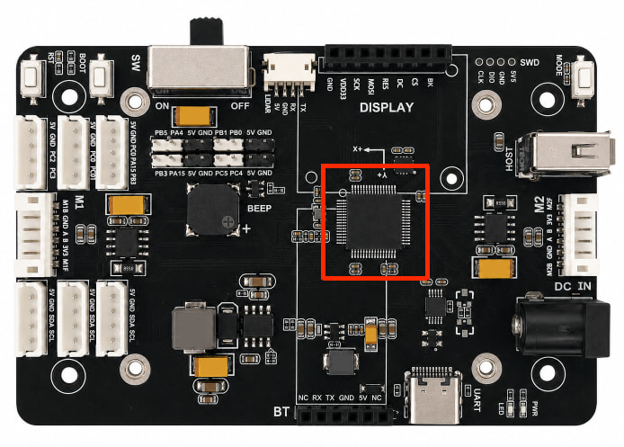

前面是通用原理。从这里开始,用幻尔 MiniBalan 自平衡小车 的实测工程做对照——主控 STM32F401
后面的 CubeMX 配置、get_battery_volt() 和采样逻辑,都来自这辆车的固件源码。
MiniBalan 用 3S 锂电池供电(满电约 12.6V),电压远高于 STM32 引脚耐压,板子上用电阻分压把电池电压缩到 ADC 可测范围,分压输出接到 PA4(ADC1 通道 4)。读取函数在 Core/Src/adc.c 的 get_battery_volt()。

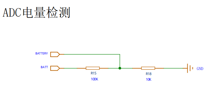

5.1 分压比 k 从哪来?看 MiniBalan 原理图
打开 MiniBalan 主板原理图,找到电池正极到 PA4 之间的分压网络
读出 R1(上臂) 和 R2(下臂,到 GND),代入第三节的公式:
k = (R1 + R2) ÷ R2
该板原理图上标注为 R1 = 100kΩ、R2 = 10kΩ(以你手里的图为准):
k = (100k + 10k) ÷ 10k = 11
也就是 11:1 分压——电池端电压缩小 11 倍才进 ADC 引脚。满电 12.6V 时引脚约 1.15V,远低于 3.3V 上限。
对应到 MiniBalan 源码,11.0f 就是把原理图算出来的 k 写进固件:
adc_raw_value * 3.3f * 11.0f * 100.0f / 4096.0f
换板子、换电阻,先改原理图上的 k,再改这个常数。要更准,用万用表量真实电池电压,和程序读数对比微调——这叫标定。

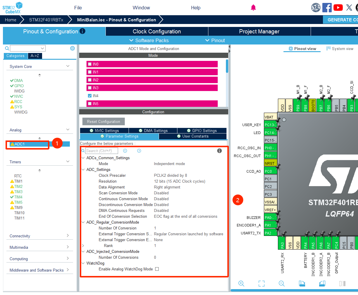

六、MiniBalan 里 ADC1 怎么配的
以下配置来自 MiniBalan 工程 Core/Src/adc.c 的 MX_ADC1_Init()。
hadc1.Instance = ADC1;
hadc1.Init.ClockPrescaler = ADC_CLOCK_SYNC_PCLK_DIV8;
hadc1.Init.Resolution = ADC_RESOLUTION_12B;
hadc1.Init.ScanConvMode = DISABLE;
hadc1.Init.ContinuousConvMode = DISABLE;      // 单次转换:读一次,转一次
hadc1.Init.ExternalTrigConv = ADC_SOFTWARE_START;
hadc1.Init.DataAlign = ADC_DATAALIGN_RIGHT;
hadc1.Init.NbrOfConversion = 1;
字段 取值 含义
Resolution 12 位 数字量 0~4095
ContinuousConvMode DISABLE 软件触发,适合偶尔采样
ExternalTrigConv 软件启动 HAL_ADC_Start() 手动开转
NbrOfConversion 1 每次只转一个通道
电池引脚在 MSP 里配成模拟输入:
GPIO_InitStruct.Pin = BATTERY_Pin;     // PA4 → ADC1_IN4
GPIO_InitStruct.Mode = GPIO_MODE_ANALOG;
MiniBalan 的 ADC1 还接了巡线等其它模拟通道,默认不是电池通道;读电压时在函数里 临时切到 CHANNEL_4,读完再切回。
main.c 里虽有 HAL_ADC_Start_DMA(),但 ADC 未配 DMA、缓冲区也未使用,测电池实际走轮询,可忽略。
