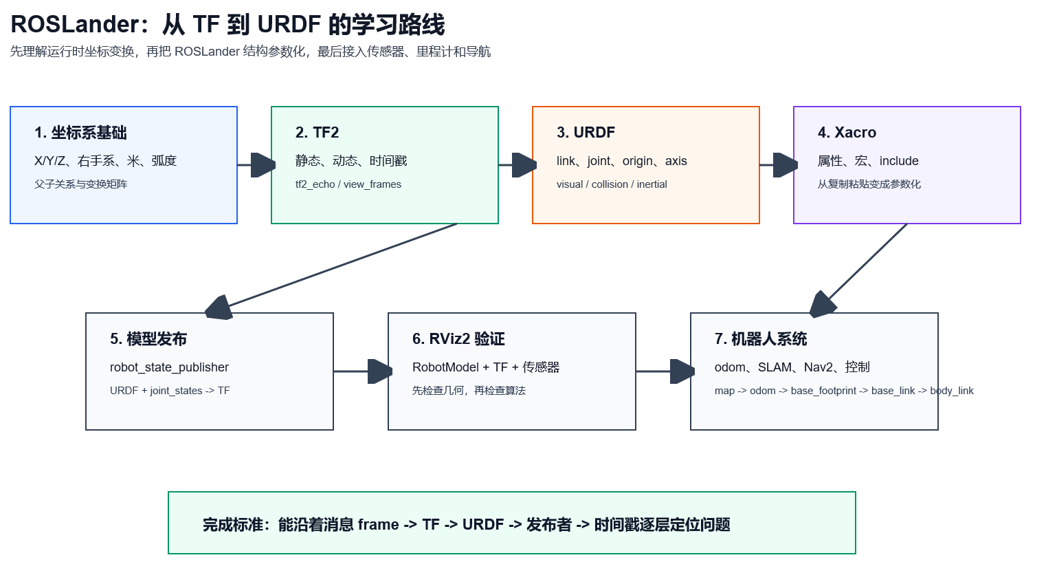

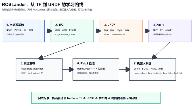

可以先记住这条主链路:
坐标系与变换数学
        -> TF2:查询、广播、时间戳
        -> URDF:link、joint、origin、axis
        -> Xacro:参数化和复用
        -> robot_state_publisher
        -> RViz2:显示模型和 TF
        -> 传感器、里程计、SLAM、导航、控制

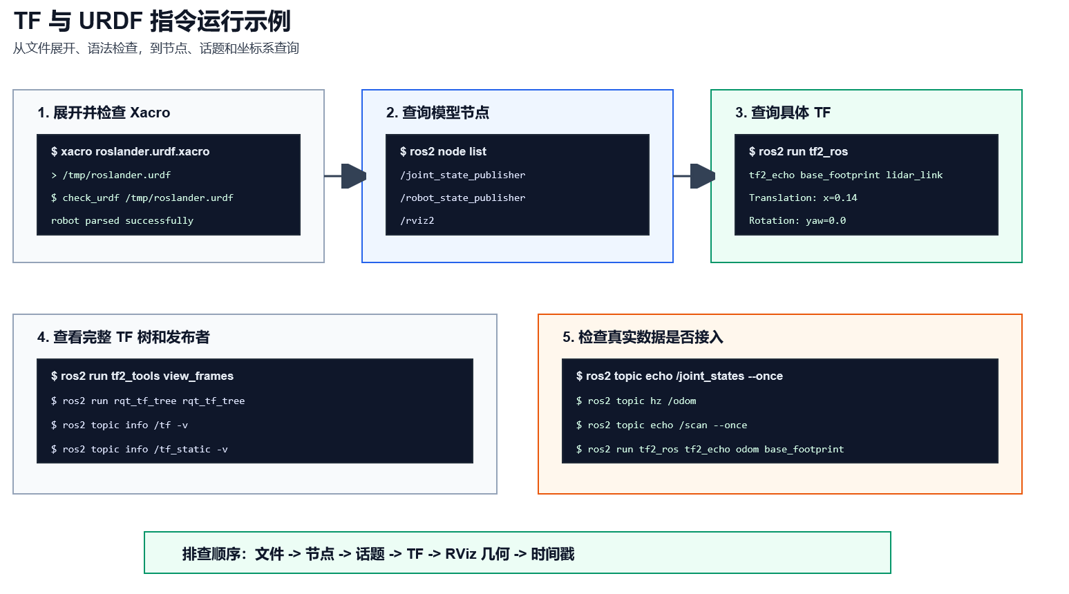

echo $ROS_DISTRO
printenv | grep -E 'ROS_VERSION|ROS_DISTRO|RMW_IMPLEMENTATION'
常用依赖可以按当前发行版安装:
sudo apt update
sudo apt install \
  ros-${ROS_DISTRO}-tf2-ros \
  ros-${ROS_DISTRO}-tf2-tools \
  ros-${ROS_DISTRO}-robot-state-publisher \
  ros-${ROS_DISTRO}-joint-state-publisher \
  ros-${ROS_DISTRO}-joint-state-publisher-gui \
  ros-${ROS_DISTRO}-xacro \
  ros-${ROS_DISTRO}-rviz2 \
  ros-${ROS_DISTRO}-rqt-tf-tree
安装后,可以用下面的命令确认关键软件包是否被 ROS2 找到:
ros2 pkg prefix tf2_ros
ros2 pkg prefix tf2_tools
ros2 pkg prefix robot_state_publisher
ros2 pkg prefix xacro
ros2 pkg prefix rviz2
如果返回了安装目录,说明当前终端能够找到对应的软件包。若提示 Package not found,先处理 ROS2 环境加载或软件包安装问题,不要直接修改 URDF。

ros2 run tf2_ros tf2_echo base_footprint lidar_link
可以把它理解为“查询 lidar_link 相对于 base_footprint 的变换”,也就是把雷达坐标中的数据转换到机器人底盘参考系时需要使用的关系。若当前驱动消息的 header.frame_id 是 lidar_frame,就将命令中的 lidar_link 替换为 lidar_frame。实际输出中的 target/source 字段以当前 ROS2 版本为准,但排查时一定要明确自己想问的是“谁相对于谁”。

ros2 run tf2_ros static_transform_publisher \
  0.15 0 0.18 0 0 0 base_footprint lidar_frame
启动后,在另一个终端查询:
ros2 run tf2_ros tf2_echo base_footprint lidar_frame
这个练习的目的,是先确认你理解“父坐标系、子坐标系、平移、旋转”之间的关系。等模型转为 URDF 后,不要继续运行这条命令,否则会和 robot_state_publisher 重复发布同一条静态 TF。

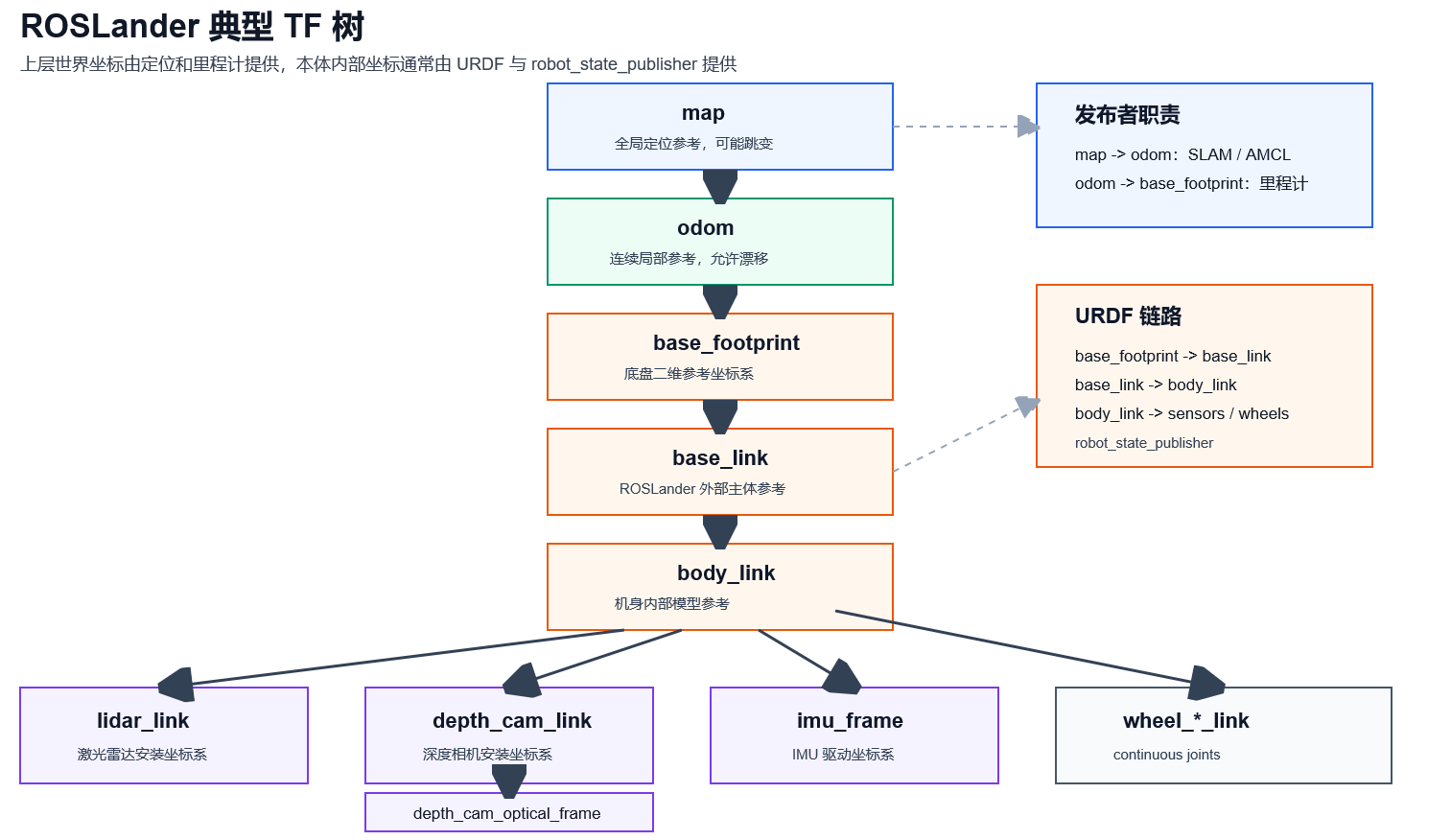

6. 移动机器人常见 TF 树
6.1 推荐先看这棵树
ROSLander 的模型和移动链路可以先按下面这棵 TF 树理解:
map
└── odom
    └── base_footprint
        └── base_link
            └── body_link
                ├── wheel_front_left_link
                ├── wheel_front_right_link
                ├── wheel_back_left_link
                ├── wheel_back_right_link
                ├── lidar_link
                ├── depth_cam_link
                └── screen_link
这棵树可以拆成两层。
第一层是机器人本体内部结构:
base_footprint -> base_link -> body_link
body_link -> wheels / lidar_link / depth_cam_link / screen_link
这部分通常来自 URDF、Xacro 和 robot_state_publisher。
第二层是机器人在外部世界中的位姿:
map -> odom -> base_footprint -> base_link -> body_link
这部分通常由 SLAM、定位、里程计、底盘或状态融合节点负责。
6.2 map、odom、base_link 的职责
frame 主要特点 常见发布者
map 全局参考,定位修正时可能跳变 SLAM、AMCL、其他定位系统
odom 局部连续,允许长期漂移 轮式里程计、视觉里程计、融合节点
base_link ROSLander 外部主体参考 机器人模型中的主体 link
base_footprint 地面投影,方便二维导航 底盘或模型节点,可选
body_link 机身内部模型参考 URDF/Xacro 中的固定 link
通常可以这样理解:
  • odom -> base_footprint 描述机器人在局部连续坐标中的二维运动。
  • base_footprint -> base_link -> body_link 描述 ROSLander 本体的固定层级。
  • map -> odom 用全局定位结果修正里程计漂移。
  • map -> base_footprint 是两段变换组合后的机器人全局位姿。
不要在 URDF 中硬编码 map -> odom。地图和定位会改变,URDF 应该只描述机器人自身的固定结构与关节关系。

  • base_footprint -> base_link -> body_link 是 ROSLander 的主体层级。
  • 四个轮子通过 continuous joint 连接。
  • lidar_link、depth_cam_link 和 imu_frame 通过 fixed joint 安装。
  • depth_cam_link 继续连接到 depth_cam_optical_frame。
  • 所有长度使用米,角度使用弧度。
接入仿真或控制前,再为各个 link 补充合理的 collision、inertial、材质和网格模型。
9.3 先把 Xacro 展开成 URDF
进入模型目录执行:
cd ~/ros2_ws/src/roslander_description/urdf
xacro roslander.urdf.xacro > /tmp/roslander.urdf
如果 Xacro 写错,命令会直接输出错误。常见错误包括:
  • 标签没有闭合。
  • 宏参数名称写错。
  • 属性不存在。
  • 数学表达式格式错误。
  • 同一个 link 或 joint 重复定义。
展开成功后,可以继续检查 URDF:
check_urdf /tmp/roslander.urdf
如果系统没有 check_urdf,可以先安装对应的 URDF 工具,或至少使用 xacro 的错误输出和 robot_state_publisher 启动日志进行检查。
9.4 编写 launch 文件
在 launch/display.launch.py 中写入:
from launch import LaunchDescription
from launch.substitutions import Command, FindExecutable, PathJoinSubstitution

10. 验证模型与 TF 是否正确
验证不要只看 RViz 中“像不像”。建议按照“文件 → 节点 → 话题 → TF → 实际几何”的顺序检查。
10.1 检查 Xacro 和 URDF 文件
关注以下结果:
  • 是否存在 XML 解析错误。
  • 是否存在多个根 link。
  • 是否有孤立 link。
  • joint 的 parent 和 child 是否都已经定义。
  • link、joint 名称是否重复。
10.2 检查节点和参数
ros2 node list
ros2 node info /robot_state_publisher
ros2 param list /robot_state_publisher
如果节点名称被命名空间包裹,例如 /robot1/robot_state_publisher,后面的命令要使用实际节点名。不要直接照抄文档中的绝对节点名。
10.3 检查关节状态
ros2 topic list | grep joint
ros2 topic type /joint_states
ros2 topic echo /joint_states --once
正常情况下,消息类型应为:
sensor_msgs/msg/JointState
如果 /joint_states 不存在:
  • 测试模型可能没有启动 joint_state_publisher。
  • 真实机器人可能没有启动底盘控制器。
  • topic 被放在命名空间中。
  • 当前模型全部是 fixed joint,测试节点的行为可能与预期不同。
如果 /joint_states 中的名称和 URDF 中的 joint 名称不一致,robot_state_publisher 无法为对应关节计算正确的动态变换。
10.4 查询一条明确的 TF
先查询固定传感器:
ros2 run tf2_ros tf2_echo base_footprint depth_cam_link
ros2 run tf2_ros tf2_echo depth_cam_link depth_cam_optical_frame
再查询轮子:
ros2 run tf2_ros tf2_echo body_link wheel_front_left_link
每次只查一条关系,并把输出和 URDF 的 origin 对照。这样比直接盯着整棵图更容易定位具体错误。
10.5 查看完整 TF 图
ros2 run tf2_tools view_frames
该命令会收集当前 TF 并生成一份关系图或对应的描述文件,具体文件名取决于 ROS2 发行版。也可以使用:
ros2 run rqt_tf_tree rqt_tf_tree
重点检查:
  • 是否出现两个根 frame。
  • 传感器是否挂在预期的 body_link 下。
  • 是否出现重复或异常的 frame 名称。
  • map -> odom -> base_footprint -> base_link -> body_link 是否完整。
  • 是否存在不属于当前机器人的旧 frame。
10.6 检查 TF 发布者
ros2 topic info /tf -v
ros2 topic info /tf_static -v
如果一条固定变换在 /tf_static 中出现多个来源,优先检查是否同时启用了:
  • URDF + robot_state_publisher。
  • 传感器驱动自带的静态 TF。
  • 手工启动的 static_transform_publisher。
  • 另一个机器人描述 launch。
10.7 用 RViz2 做几何验证
模型在 RViz2 中显示后,至少检查以下内容:
检查对象 观察内容
底盘 长宽高与实物比例是否一致
轮子 轮轴方向是否正确,左右位置是否对称
雷达 原点是否在真实安装位置,扫描方向是否朝外
相机 depth_cam_link 和光学 frame 是否分工正确
IMU 轴方向是否与驱动消息约定一致
地面网格 轮子是否接触地面,底盘是否悬空
模型比例不对时,先查毫米与米;模型位置不对时,查 joint origin;模型方向不对时,查 rpy 和传感器驱动 frame;TF 查询失败时,查 frame 名称、节点和命名空间。
10.8 进入真实机器人或 SLAM 前的检查
在接入传感器、建图和导航前,至少执行:
ros2 topic list | grep -E 'scan|image|imu|odom|tf|joint'
ros2 topic hz /odom
ros2 topic echo /scan --once
ros2 run tf2_ros tf2_echo odom base_footprint
实际话题可能是 /scan_filtered、/odometry/filtered 或带机器人名称空间的路径。命令中的名称只是示例,必须先用 ros2 topic list 确认。
11. 从 ROSLander 接入真实系统时要补什么
11.1 URDF 不等于底盘与传感器驱动
ROSLander 的底盘控制节点可以驱动麦克纳姆轮并计算底盘运动,但这并不意味着 ROS2 已经知道机器人当前的位姿。要让 ROS2 中的 SLAM、导航和可视化节点正常工作,还需要建立以下接口:
编码器 / 电机反馈
        -> 底盘驱动
        -> /joint_states
        -> 轮子与传感器的动态 TF
底盘速度与编码器
        -> /odom
如果只有电机控制,没有编码器反馈或里程计发布,机器人可以移动,但 SLAM、导航和 RViz 中的运动轨迹可能无法正确建立。

按“文件 → 节点 → 话题 → TF → 几何 → 时间戳”的顺序排查。常用命令:
xacro ~/ros2_ws/src/roslander_description/urdf/roslander.urdf.xacro > /tmp/roslander.urdf
症状 优先检查 处理方向
RViz 没有 RobotModel Xacro、robot_state_publisher、模型描述参数、Fixed Frame 先单独展开 Xacro,再看启动日志和安装路径
Invalid frame ID 拼写、命名空间、header.frame_id、TF 图 先确认 frame 是否存在;map 只有在 map -> odom 存在时才能使用
tf2_echo 失败 查询方向、静态/动态发布者、时间戳 检查 parent -> child、/tf、/tf_static 和仿真时间
模型或扫描方向反了 base_link 轴、传感器轴、joint rpy、驱动旋转 统一 frame 语义,不要先用数据旋转掩盖模型错误
比例不对或底盘悬空 米/毫米、wheel 半径、origin、网格原点 暂时换成 box/cylinder,确认坐标后再使用网格
模型抖动或 TF 有多个来源 URDF、传感器静态发布器、手工命令、重复 launch 每条 parent → child 只保留一个权威发布者
传感器位置错 header.frame_id、安装测量值、Fixed Frame、时间戳 查询 body_link -> lidar_link 或相机链路并回填真实尺寸
模型正常但导航失败 odom -> base_footprint、map -> odom、传感器话题、Nav2 参数 模型显示只证明 URDF 可加载,不代表里程计和定位完整
ROSLander 的麦轮底盘还要确认控制器使用麦轮运动学,不能仅因模型有四个轮子就套用差速参数。

SLAM/Nav2 的核心链路是:
map -> odom -> base_footprint -> base_link -> body_link -> lidar_link
确认 /scan、/odom、传感器 TF 和时间戳正常后,再检查代价地图 frame、footprint、定位来源以及 map -> odom 的唯一发布者。多机器人时,为 base_link、lidar_link 和 odom 使用命名空间或 frame 前缀。
14. 总结
最终路线
坐标变换数学
    -> 静态 TF2
    -> 动态 TF2 与时间戳
    -> URDF link/joint
    -> Xacro 参数化
    -> RViz2 验证
    -> /joint_states 与控制器
    -> 传感器坐标系
    -> map -> odom
    -> SLAM、导航与仿真
真正掌握这条路线的标准,不是能背出多少 XML 标签,而是当机器人模型、传感器数据或导航结果出现错位时,你能沿着“消息 frame → TF 链路 → URDF 安装关系 → 节点发布者 → 时间戳”的顺序逐层定位。做到这一点,TF 和 URDF 就不再是零散的配置项,而会变成一套可以支撑机器人建模、感知、控制和导航的工程基础。
