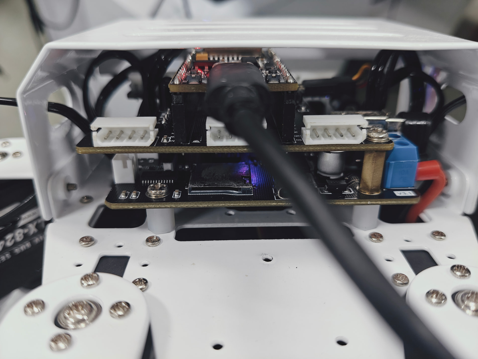

上传程序时数据线需接至 核心板 的 Type-C 接口,而非扩展板或其他接口。若接线位置不正确,或电脑端未选择正确的 COM 口,软件将无法与核心板建立通信。

步骤一:检查接线与串口
1. 确认接线位置:
  • 将 Type-C 数据线连接至 核心板(而非扩展板或舵机驱动板)的 Type-C 接口。
  • 确认数据线支持数据传输(非纯充电线)。
    接线位置如图所示:
