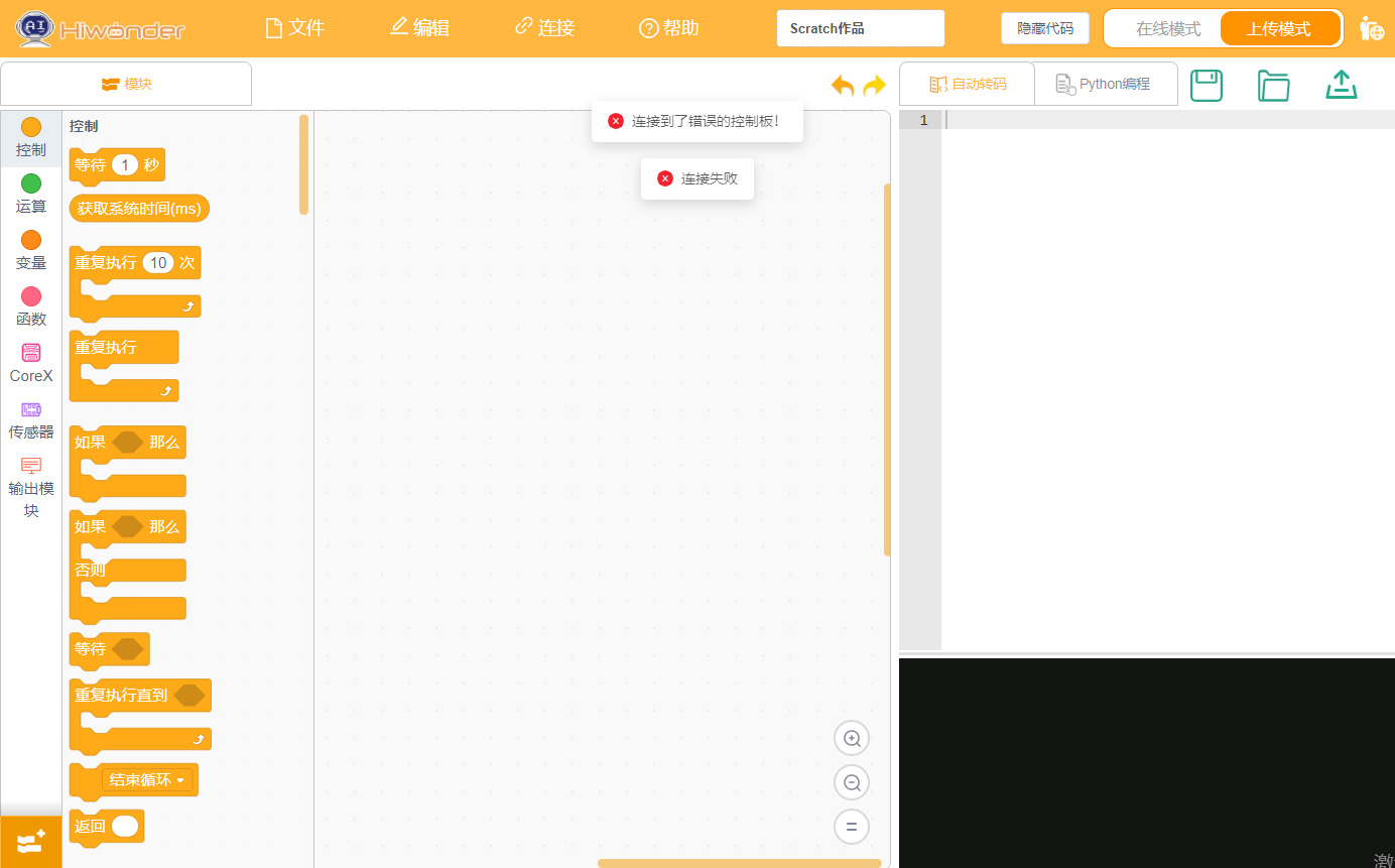

1、在使用烧录工具对TonyBot进行固件烧录时,软件界面提示"烧录成功"或进度条正常走完,但随后出现以下异常现象:
(1)WonderCode仍无法连接设备,提示"连接到了错误的控制板",如下图所示。
(2)Shell/REPL窗口无任何响应,输入指令无返回
(3)点击运行程序时报错,提示固件缺失或解释器未就绪
(4)核心板指示灯状态异常,无法正常进入编程模式

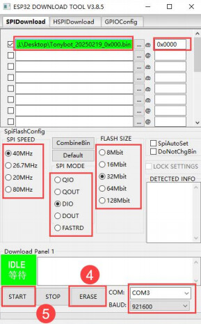

2、在使用ESP32下载工具烧录固件时,除了选择正确的 .bin 文件外,还必须在烧录配置界面中手动勾选固件选项。若仅选择了文件但未勾选对应的固件复选框,烧录工具会将空白数据或错误偏移量写入闪存,导致虽然传输过程无报错,但核心板内部并无有效固件。
3、烧录参数(如SPI Mode、Baud Rate等)若未按文档要求配置,同样会导致固件写入位置错误,使核心板启动时无法加载MicroPython解释器。
4、常见错误场景包括:
(1)选择了 .bin 文件但忘记勾选左侧的复选框
(2)烧录参数未按资料文档配置,使用了默认值
(3)固件写入地址填写错误(如应为 0x0000 却填成了 0x1000)
(4)烧录完成后未按RST键复位,核心板仍停留在下载模式
(5)直接使用烧录软件默认的串口号,没有选择电脑实际的串口号

2、正确配置烧录参数并勾选固件
(1)在烧录工具的配置界面中,核对以下关键参数(以资料文档为准):
  • Chip Type:ESP32
  • SPI SPEED:80MHz
  • SPI Mode:DIO
  • Baud Rate:921600
(2)【关键操作】勾选固件选项:
  • 在固件列表或地址映射区域,找到刚才选择的 .bin 文件条目
  • 务必勾选该条目左侧的复选框 :white_check_mark:,确保其处于激活状态
  • 确认固件写入地址正确(通常为 0x1000 或 0x0000,具体以资料文档标注为准)
  • 确保串口号选择正确,选择的串口号应为设备管理器上实际的串口号,插上设备之后右键 我的电脑 点击属性 → 设备管理器 在端口那一栏即可看到带有ch340标识的串口号
参考图示:请对照资料文档中的烧录配置截图,逐项核对勾选状态与参数值。

:light_bulb: 避坑提示:
1、勾选固件是必选项,这是本问题最常见的遗漏点。每次打开烧录工具后都需重新确认勾选状态,工具不会自动记忆上次的勾选。
2、烧录参数必须严格匹配资料文档,不同批次核心板的Flash大小可能不同,选错参数会导致固件写入失败。
3、烧录过程中切勿断开数据线或断电,否则可能损坏Flash分区表,需重新擦除全片后再烧录。
4、若多次烧录仍失败,请尝试在烧录工具中先执行Erase Flash(擦除闪存)操作,再重新烧录固件。
5、使用非原装或劣质Type-C线可能导致烧录过程中数据校验失败,建议使用资料包附赠的数据线。
