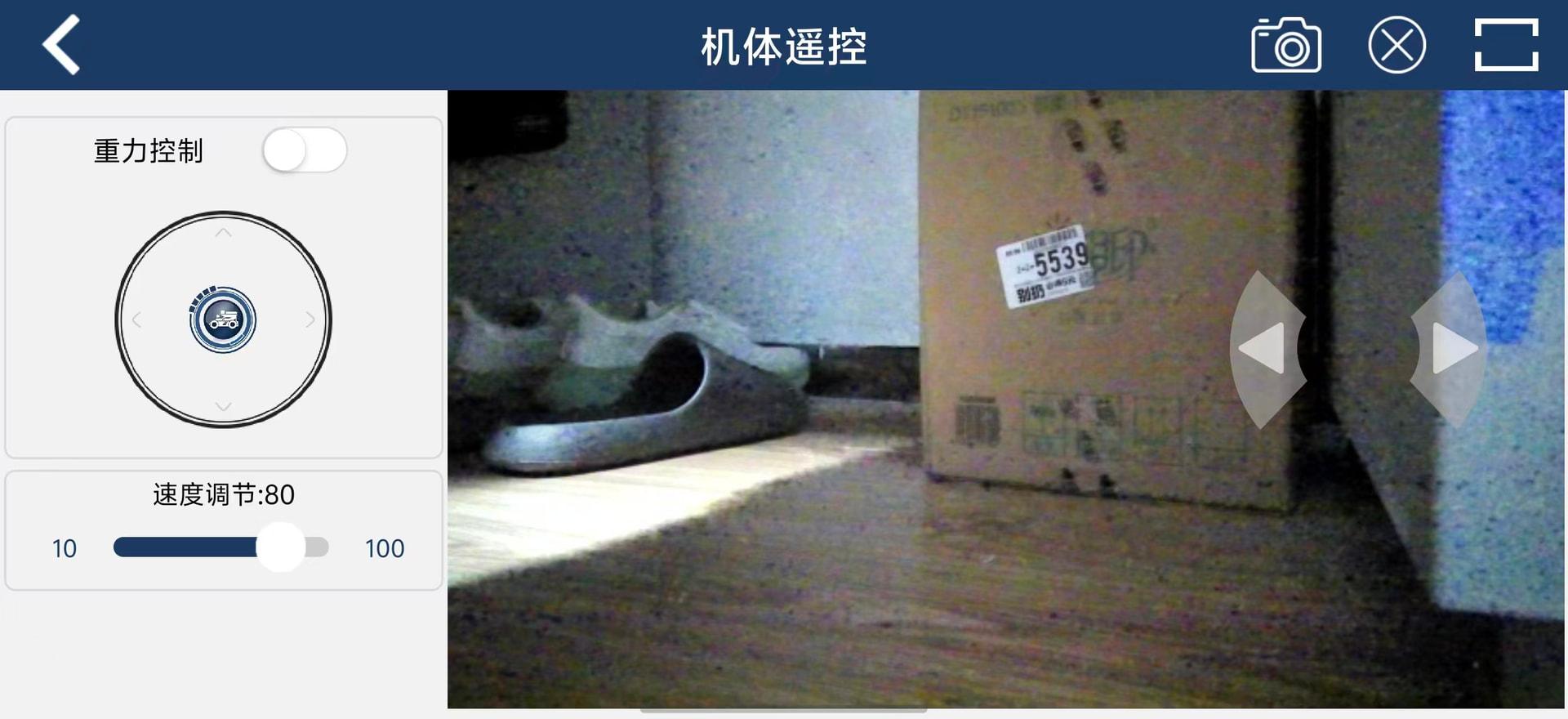

问题描述:在手机APP上,按移动键盘,小车无论是方向还是移动都不行

  5. 检查“机体遥控”界面的操作:麦轮版本界面中,左侧按键控制前进/后退并调节速度(速度数值范围10-100),右侧按键控制转向。请确认速度值没有调到最小。

若按以上步骤排查后问题依旧,请补充:机器人开机后的状态(LED、蜂鸣器是否有声音)、手机APP连接后的界面截图,以及操作移动按键时的回传画面或视频,方便我们进一步定位问题。
