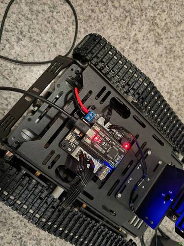

问题描述:烧录之前插上数据线关闭电源时按下key1会正常蜂鸣几声
当我烧录完之后(按照学前必看第一章的两个烧录软件操作)就出现了一系列问题

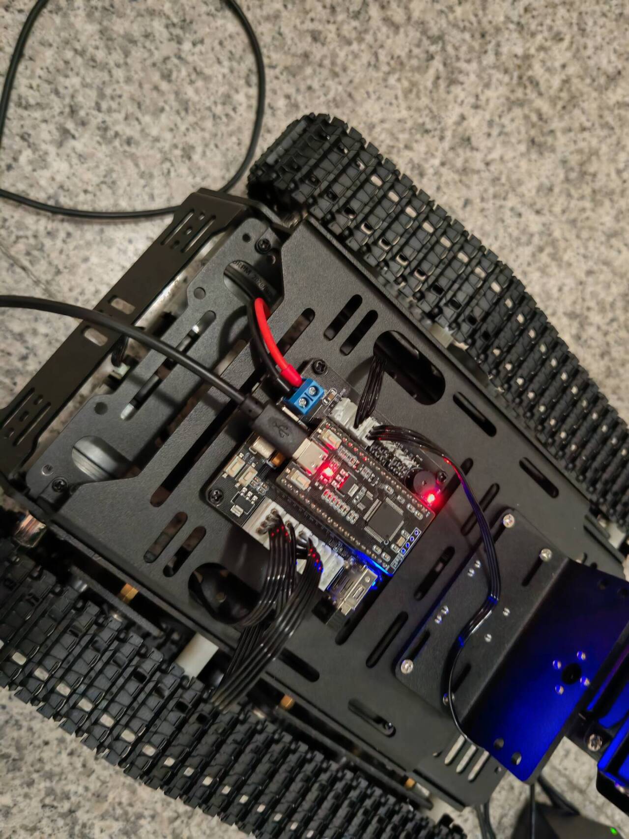

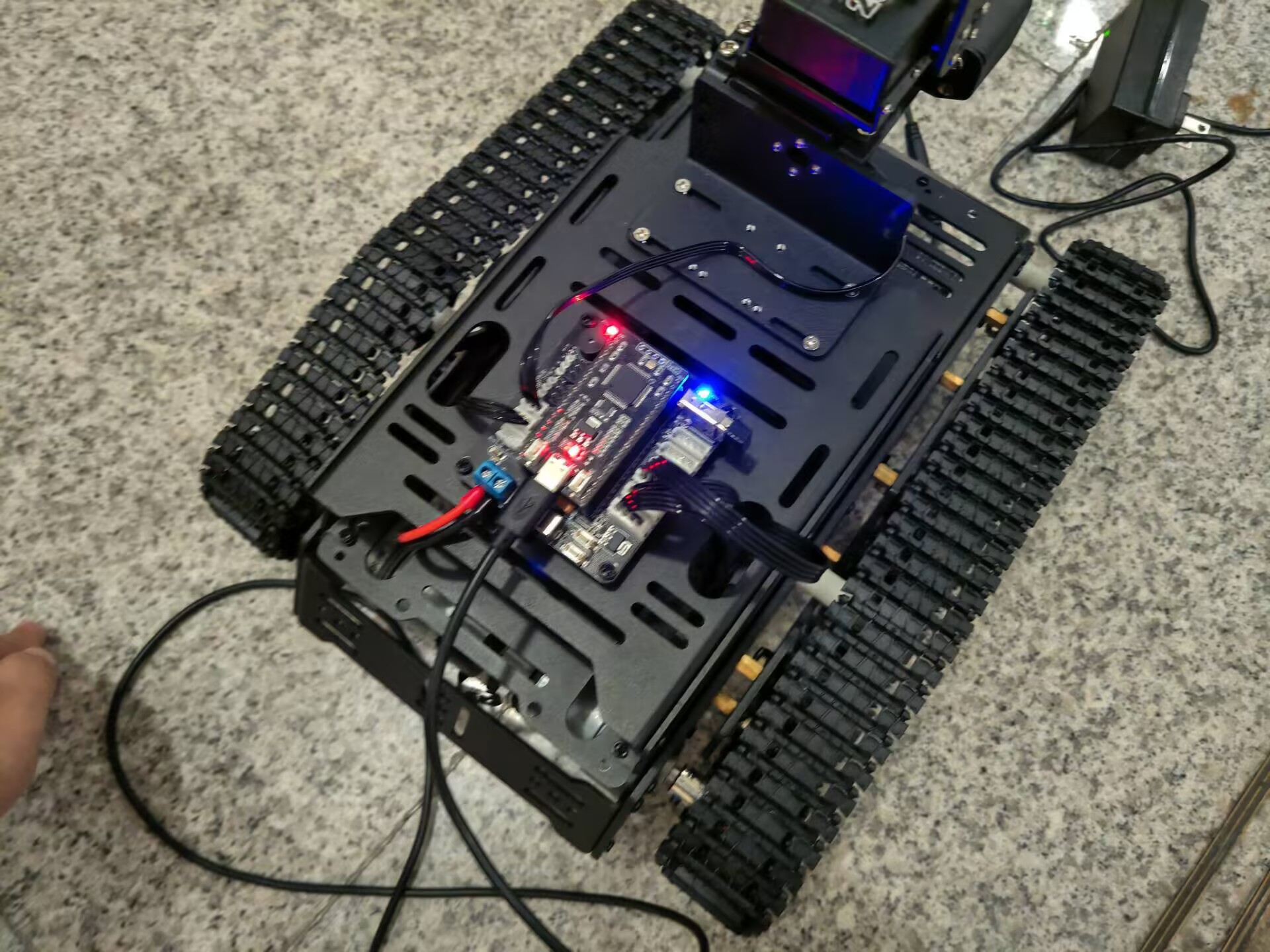

1.打开电源后主板不亮 ,只有头部的(爪子方向)下的pwr和一个紧挨着的灯常亮红灯
2.插上数据线后关闭电源蜂鸣器会嘀-嘀-嘀的持续响,此时将电源打开后就不响了,期间key按钮没有作用
3.插上数据线和打开电源:只有这样才能在手机软件中寻找到可连接的蓝牙,其他都不能找到
4.电池一定充满了,还冒着绿灯,拔插头拔了只要还连着电源线就会保持持续供电
5.安装到烧录到第二章节的手机端测试都是照着说明书来的,而且今晚上为了排查错误连续烧录了几次,一直没有解决
望解惑,感激不尽
图1为off电源+数据线连接 连续嘀-嘀-嘀
图2为on电源
图3为on电源+数据线连接

1.亮灯情况正常
2.低压报警,不开启电源只有5v数据线供电是会触发低压报警
3.使用app程序,不需要接usb。正常连接蓝牙即可
4.正常充电是显示红灯。电池会反向给充电器led供电
5.建议烧录出厂程序,按照提示使用出厂固件功能说明
