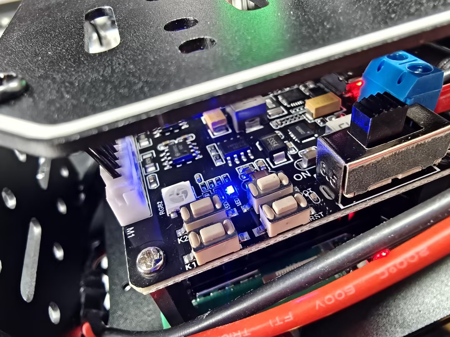

LED2不闪烁,电源已经充至绿色,满电;开启供电后,蜂鸣器没响应;LED2不闪烁

另外,您之前在 K1 按键触发下蜂鸣器有响应,而这次开机后蜂鸣器无响应,能否再确认一下:扩展板 LED1 是否常亮蓝灯、树莓派绿色 ACT 指示灯的闪烁规律、以及激光雷达上电后是否旋转?最好附上一张扩展板 LED 和树莓派指示灯的实拍照片,方便进一步判断。

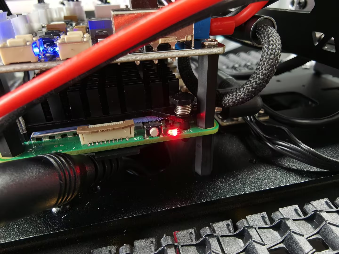

绿色 ACT 指示灯未在树莓派上找到,只有STAT灯
您好!您的观察是对的,这里帮您澄清一下:
树莓派5 主板上只有一颗指示灯(状态指示灯),不再像树莓派4B 那样有 PWR(红)和 ACT(绿)两颗灯。所以您看到的这颗 STAT 灯就是文档/FAQ 中用来判断系统启动状态的 ACT 指示灯,两者是同一颗灯。
请以这颗 STAT/ACT 灯的闪烁规律为主要判断依据,观察并记录它开机后的状态:
  1. 开机过程:这颗灯会以不规则方式快闪,说明系统正在启动;
  2. 启动成功后:它会转为每隔几秒闪烁一次(此时扩展板 LED1 亮蓝灯常亮、LED2 每隔 1 秒闪一次,并出现 HW 开头的热点);
  3. 如果它不闪、或出现规律闪烁:说明启动卡住或报错。
常见的规律对照(以您实际看到的为准):
  • 每隔约 1 秒闪 1 次:SD 卡读取错误(可能未插好或损坏);
  • 每隔约 1 秒闪 2 次:SD 卡写入错误(写保护/空间满/文件系统错误);
  • 每隔约 1 秒闪 3 次:启动文件系统错误(启动分区损坏或启动文件缺失);
  • 每隔约 1 秒闪 4 次:启动超时;
  • 每隔约 1 秒闪 5 次:无法检测到根文件系统;
  • 若出现"长亮 N 次 + 短闪 M 次"的组合模式(如长亮 0 次短闪 4 次 = start*.elf 引导文件未找到;短闪 8 次 = SDRAM 内存故障;长亮 2 次短闪 1 次 = 分区不是 FAT 格式),则属于引导阶段异常,可参考《树莓派5红灯常亮无法开机解决方法》修复引导程序。
请您在开机状态下观察这颗 STAT 灯的闪烁规律并告诉我具体怎么闪的,同时确认扩展板 LED1 是否亮蓝灯常亮、LED2 是否每隔 1 秒闪一次,最好附上一张主板指示灯和扩展板 LED 的照片,方便进一步定位问题。
一直常亮
