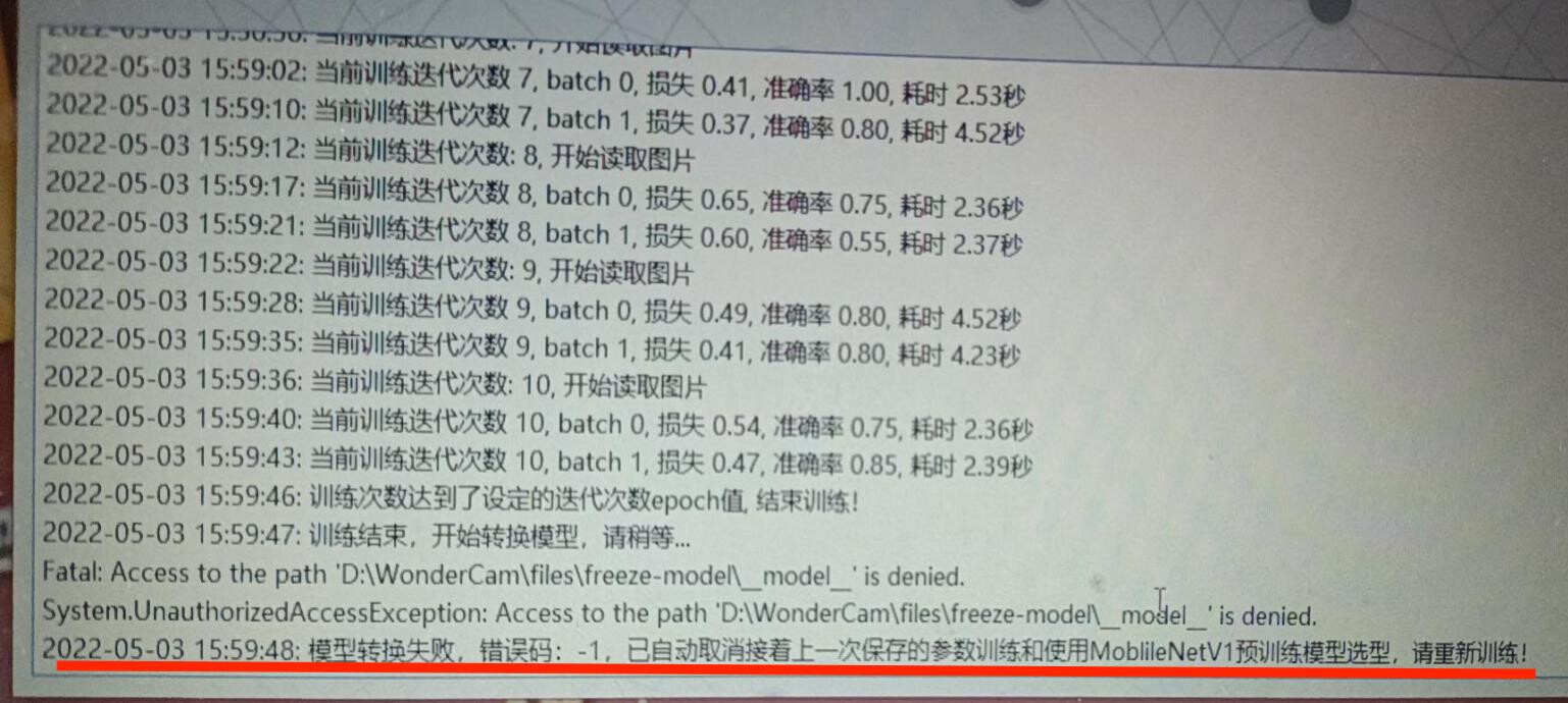

在使用小幻熊视觉模块的"WonderCam模型训练工具"训练模型时出现模型转换失败的问题。

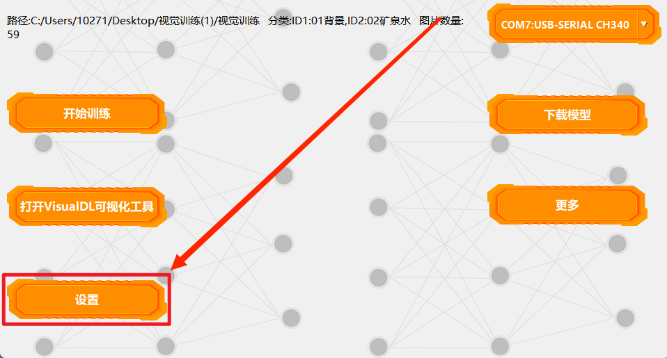

  1. 打开"WonderCam模型训练工具",然后点击下方的"设置按钮"。

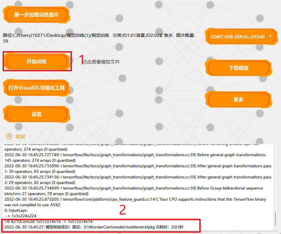

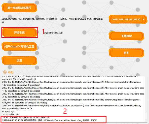

3、重新训练模型
返回软件主界面点击"开始训练",等待训练完成查看模型是否转换成功(图4所示), **注意:**如果模型转换依然失败请返回"第二步,增加训练的总迭代次数",在原来的基础上将训练中迭代次数增加30,然后再次尝试,以此类推。

如果训练完成的模型准确率低于设置的默认值,则会出现模型转换失败的问题,需要增加训练的总迭代次数以此提供模型的准确率
