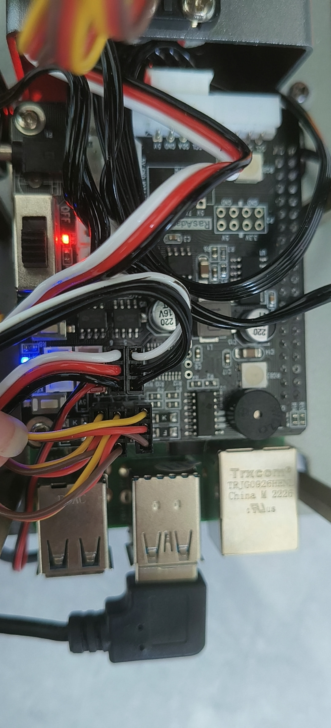

改一下,是ID1和4不动了
收到,故障舵机更正为 1 号和 4 号。请按以下步骤排查:
  1. 将小车架起并确保车轮悬空,然后运行整机测试程序:
sudo python3 /home/pi/MasterPi/HiwonderSDK/Servo_test.py
该程序会测试 1、3、4、5、6 号 PWM 舵机,最后还会短暂驱动四个电机。请确认 3、5、6 号舵机是否正常。
2. 完全关闭电源后,重新插紧 1 号和 4 号舵机的接头,并检查插针是否松动、歪斜。请勿带电插拔。
3. 重新开机并再次运行测试程序。
如果仍只有 1 号和 4 号不动作,请补充树莓派镜像或软件版本、完整终端输出,以及控制板接口和这两个舵机接线的清晰近照。暂时不要直接判断为舵机损坏。
若您觉得本回复有帮助,可以点击下方按钮将其标记为解决方案。

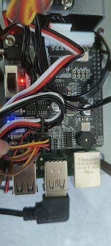

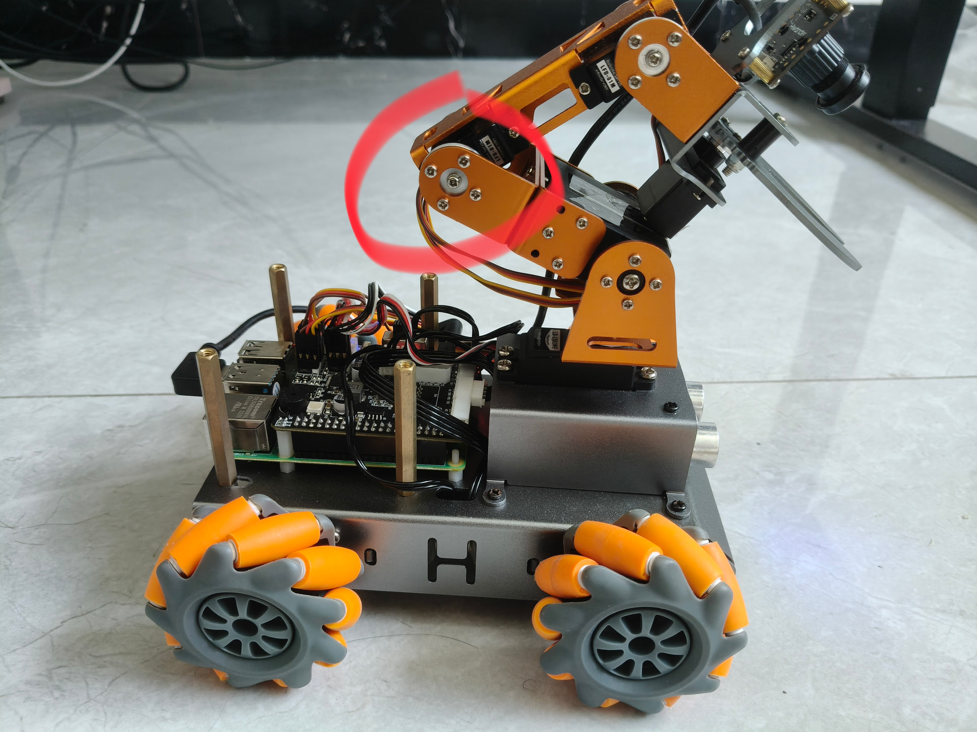

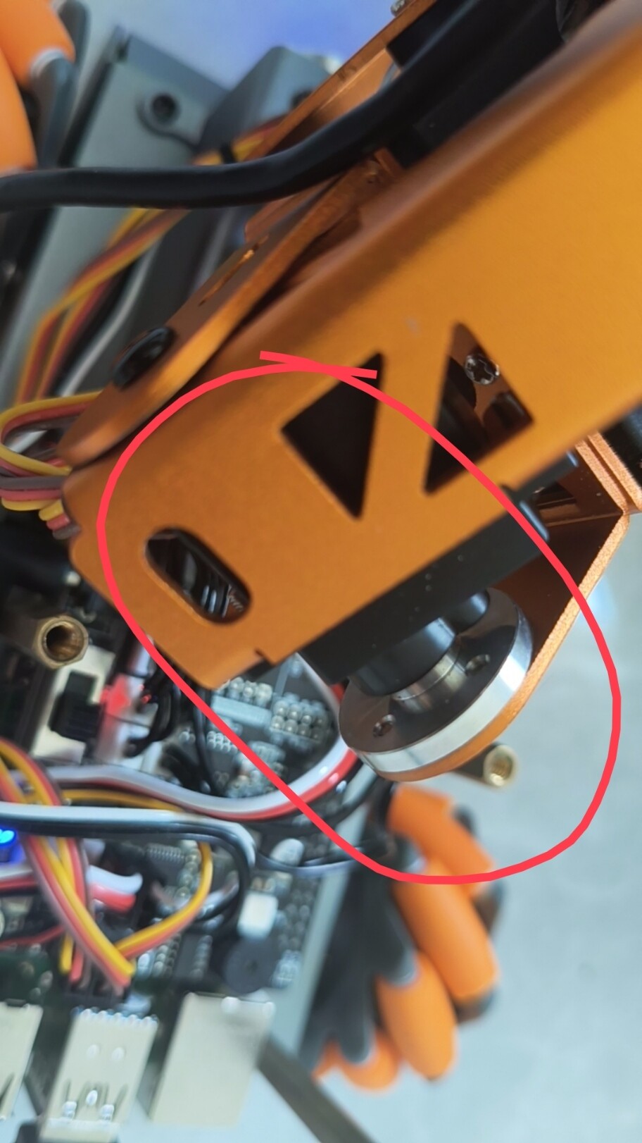

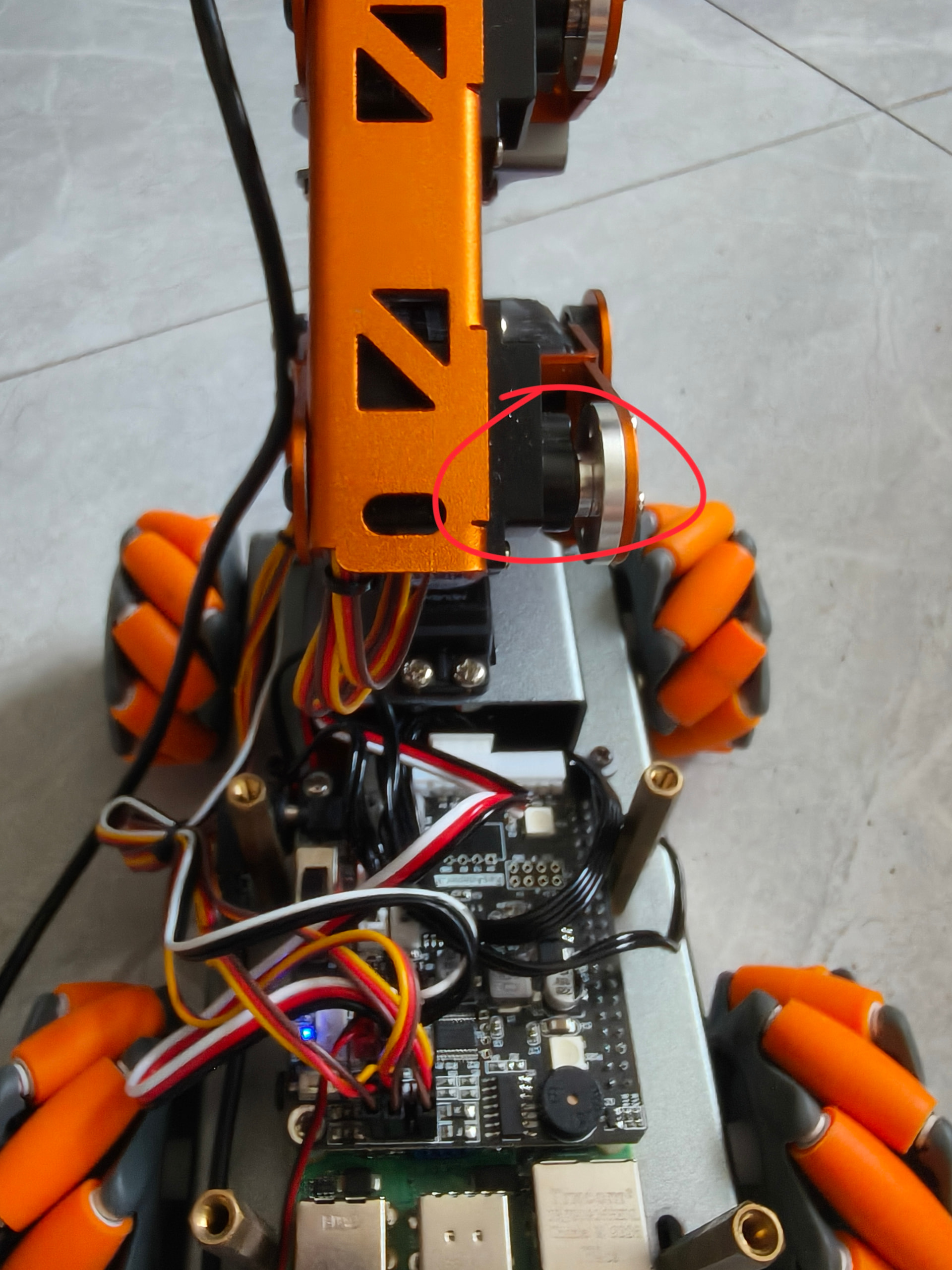

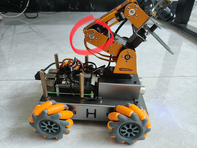

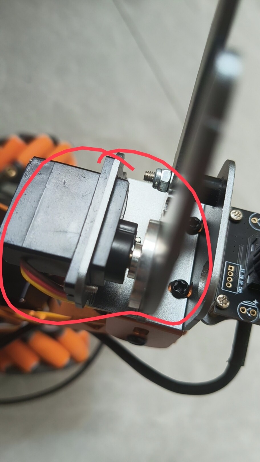

测试完了,舵机1夹爪恢复正常,舵机4还是不能动
图中我圈画的位置松动,导致舵机4使用不了

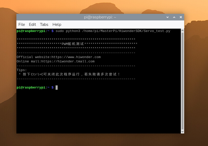

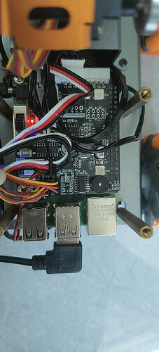

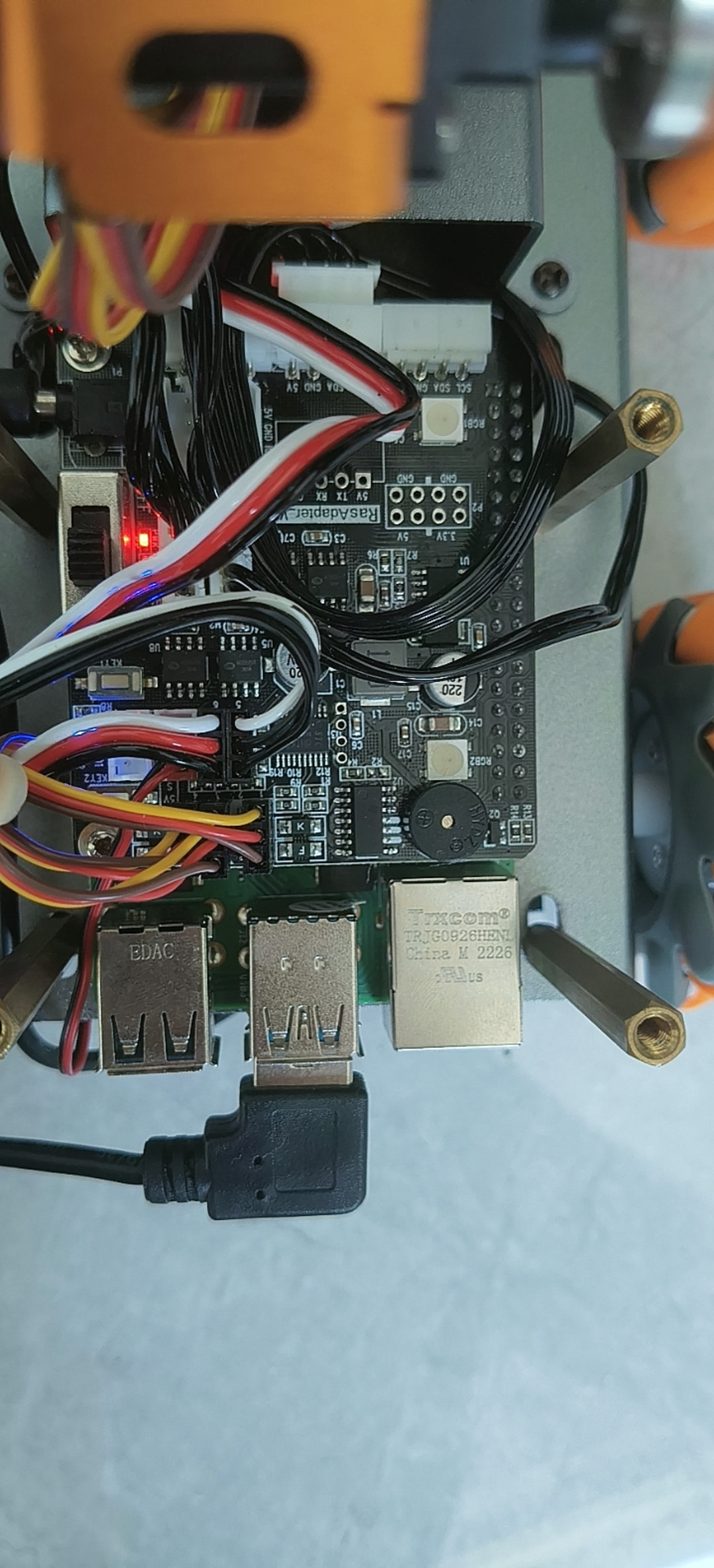

测试结果如上图。
版本为树莓派4b

您现在把扩展板舵机pwm输出口的接线都拆除,用4号口插入正常控制的舵机,运行Servo_test.py。
1、如果4号口无法控制其他舵机,说明4号pwm输出口问题。
2、如果成功控制其他舵机,说明pwm输出口没有问题。再次尝试控制4号舵机,如果还是无法控制,说明4号舵机问题。
感谢,试过了4号口没有问题,是舵机的问题
