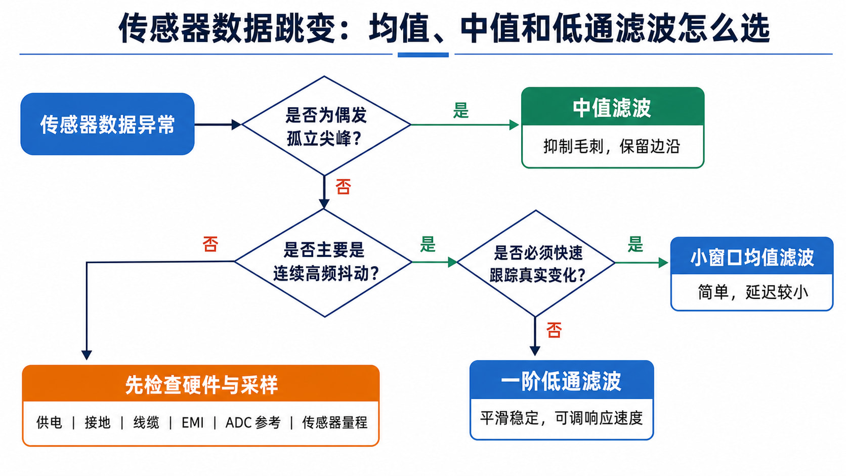

1. 先判断“跳变”属于哪一种
在写滤波代码前,先连续保存一段原始采样值,至少包含正常工况、干扰出现时刻以及信号真实变化时刻。建议同时记录采样时间戳,避免把采样周期不稳定误认为数据噪声。
常见数据形态可以分成以下几类:
数据形态 常见原因 首选方法 注意事项
围绕真实值的小幅随机波动 ADC 量化、热噪声、轻微机械振动 均值滤波或低通滤波 会带来一定响应滞后
偶尔出现单点极大值或极小值 I2C/SPI 读数异常、接触不良、超声波回波误判 中值滤波 先确认不是有效事件
连续多个样本突然偏离 电源扰动、外界强干扰、传感器失效 限幅 + 故障检测 单靠平滑滤波不够
真实值缓慢变化,但叠加高频抖动 温度、光照、电位器等慢变量 一阶低通滤波 根据采样周期设置系数
真实值本身发生阶跃 开关状态、接近目标、碰撞等 少滤波或使用状态判断 过度滤波会延迟响应
一个实用原则是:先按异常形态处理离群点,再做平滑。 例如超声波测距偶尔测到 0 cm 或 500 cm,应先判断该值是否在合理物理范围内;直接做均值可能会让这个异常值污染后续多个输出样本。
2. 三种滤波器的核心差异
方法 主要处理对象 对单点毛刺的抑制 响应速度 RAM 占用 典型用途
均值滤波 连续随机波动 一般 窗口越大越慢 需要保存窗口 稳态 ADC、温度、光照
中值滤波 孤立异常点 很强 取决于窗口大小 需要保存并排序窗口 距离、接触不良读数、脉冲干扰
一阶低通 高频抖动 较弱 由系数决定 极低 连续慢变量、控制输入
三者不是互斥关系。实际项目中常见的组合是:
原始采样 -> 合法范围检查 -> 中值滤波 -> 一阶低通 -> 业务判断
这条链路尤其适合超声波、红外测距和部分模拟量传感器:中值滤波先去掉偶发错误读数,低通滤波再减小持续的小幅抖动。

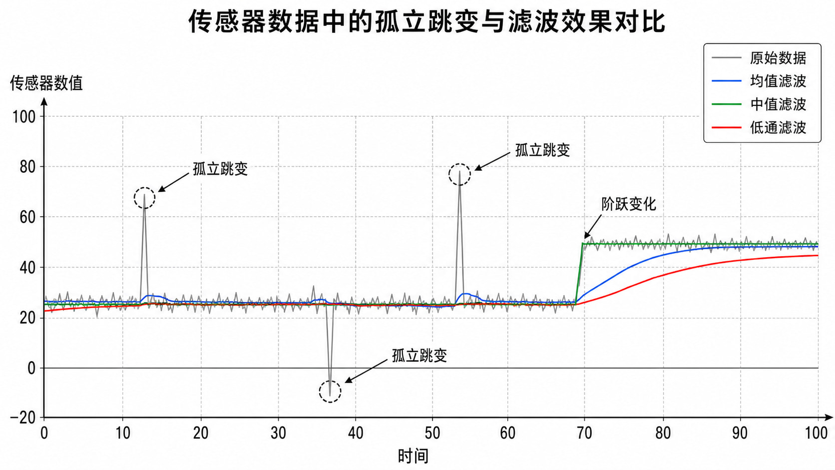

均值滤波对单个离群点并不鲁棒。假设正常值约为 100,其中一个样本误读为 500,即便 N = 5,平均值也会被抬高约 80。所以存在明显毛刺时,应先做范围检查或中值滤波。
4. 中值滤波:优先处理孤立毛刺
中值滤波取一个窗口内样本排序后的中间值。对于 N = 5 的窗口:
样本:100, 101, 99, 500, 100
均值:180
中值:100
可以看到,单个 500 的异常样本会严重影响均值,但几乎不会影响中值。中值滤波因此很适合处理偶发尖峰、通信偶发错误、回波误判和接触抖动。

7. 滤波参数的验证方法
参数应来自采样数据和业务约束,而不是“看起来顺眼”。建议在串口、CSV 文件或上位机曲线中同时输出原始值和滤波值,并完成以下测试:
  • 静态测试:传感器保持不动,比较滤波前后的峰峰值和标准差。
  • 阶跃测试:快速改变被测量,例如移动目标物,记录输出达到新值 90% 所需时间。
  • 毛刺测试:模拟一次错误读数,确认不会导致报警、控制输出或 UI 误跳变。
  • 持续异常测试:让传感器持续返回非法值,确认系统会报告故障而不是一直显示旧的平滑结果。
  • 边界测试:在量程上下限、阈值附近和上电初始阶段测试,检查滤波初始化与滞回逻辑。

9. 选型结论
可以用下面的规则快速起步:
  • 数据只是连续小幅抖动,且允许短暂延迟:选均值滤波。
  • 数据会偶发跳到明显不合理的极值:先选中值滤波。
  • 信号持续变化,需要很低的 RAM 占用和可调的平滑程度:选一阶低通滤波。
  • 同时存在毛刺与高频抖动:采用范围检查 + 中值 + 低通的组合。
  • 数据异常连续出现或与硬件动作相关:先解决传感器、电源、接线和安装问题,再讨论滤波。
