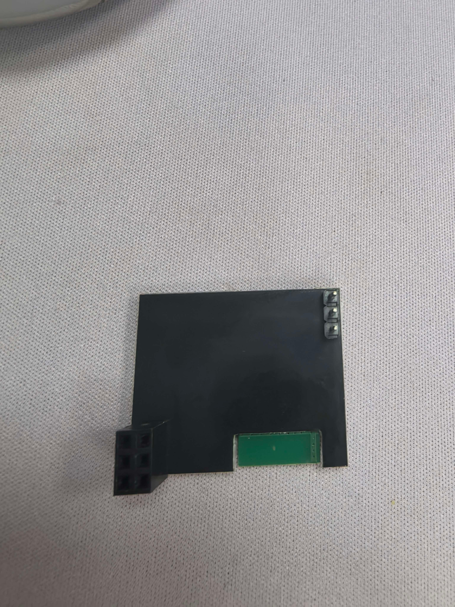

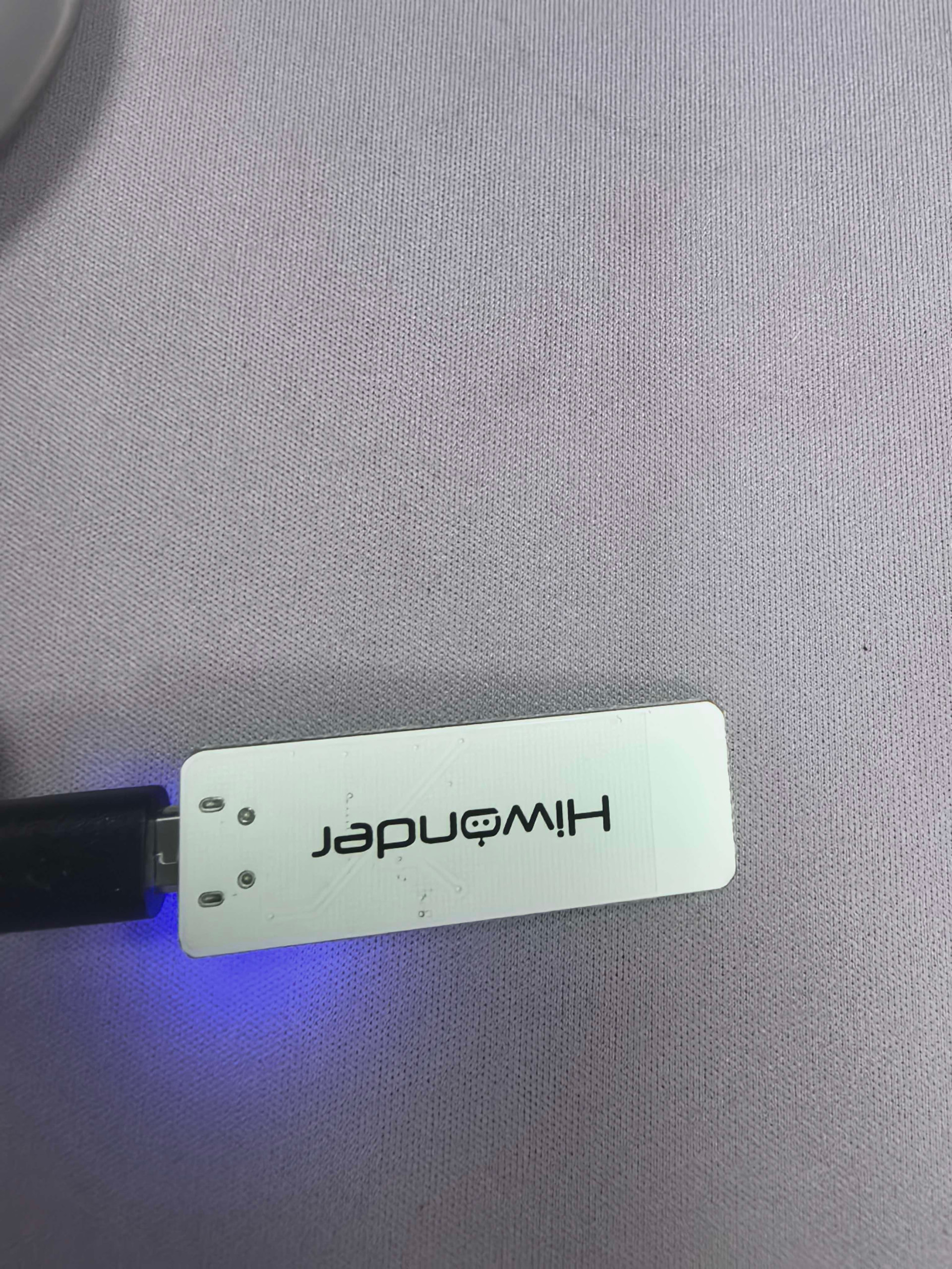

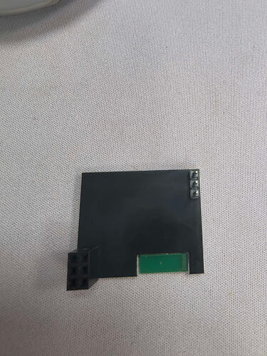

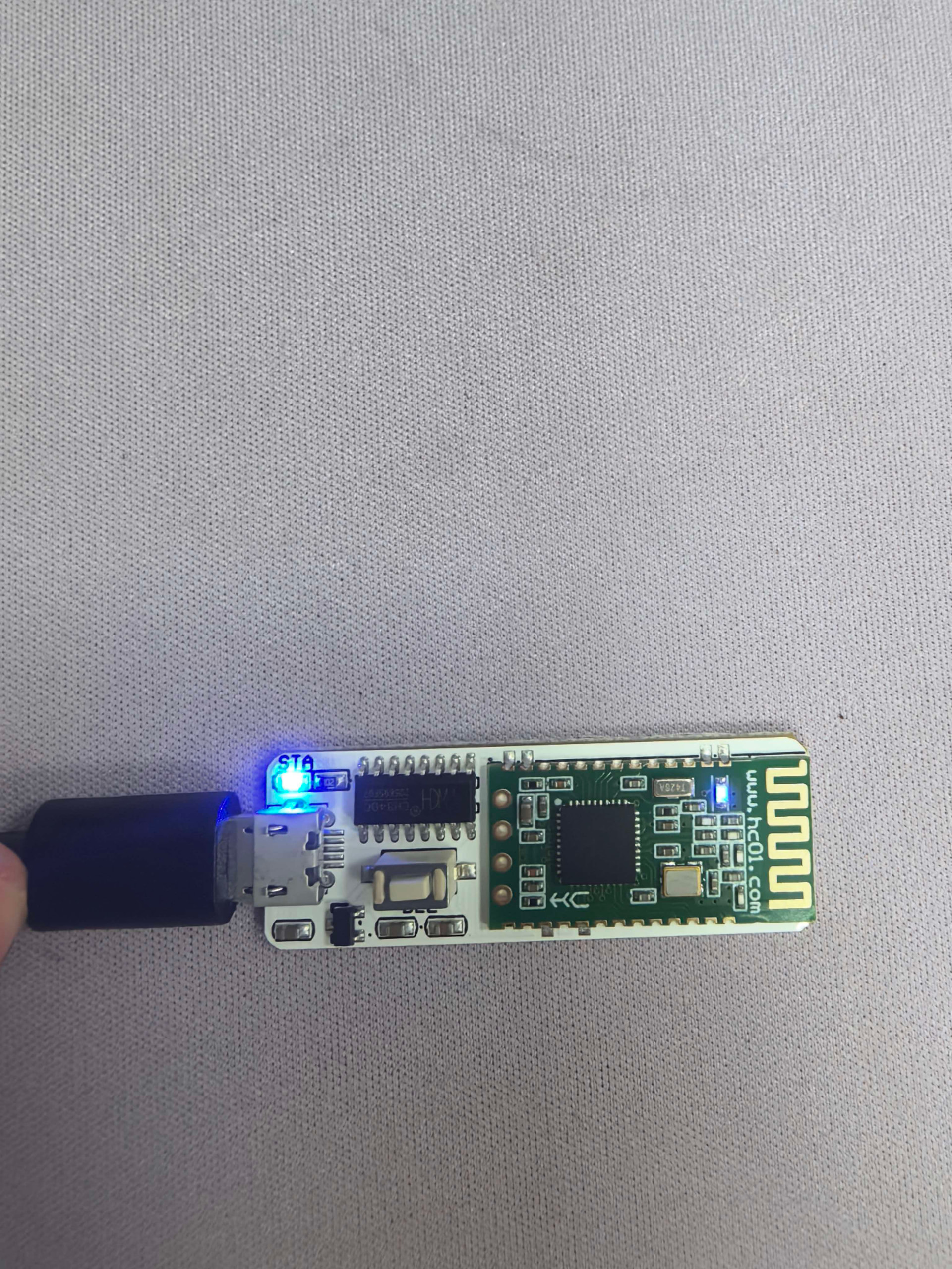

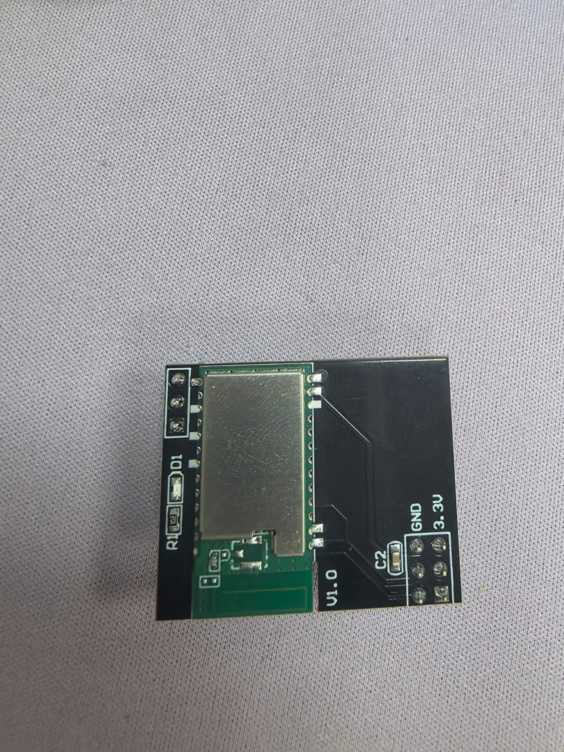

按照上述顺序操作后让一直闪烁,HC-08位于控制板端,DX-BT24位于电脑USB调试端
HC-08 和 DX-BT24正反图如上,按下DEL后LED仍旧一直闪烁

  3. 将 DX-BT24 通过 USB 数据线连接电脑,正常等待连接时,其蓝色 LED 应闪烁。
如果控制板 LED1 正常点亮,但 DX-BT24 在电脑 USB 端仍完全不亮,请先停止互换插接,并补充控制板供电方式、电池实测电压,以及 DX-BT24 所在 USB 调试板的指示灯状态,以便进一步检查电脑端调试模块。

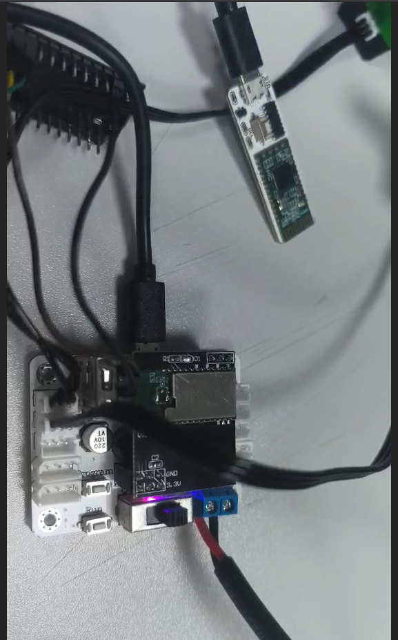

不好意思,我说错了,我没有互换,是HC-08插上控制板端后led并没有亮起,但在插下时有亮起一瞬间
明白,当前接法仍是 HC-08 在控制板端、DX-BT24 在电脑 USB 调试端。
HC-08 插入后不持续亮、拔出时仅闪一下,暂时不能据此判断是供电不足或模块损坏。请先不要继续按 DEL,按下面步骤确认控制板端供电:
  1. 保持 HC-08 拔出,使用电池给控制板供电并打开开关,确认控制板 LED1 持续点亮。
  2. 按使用说明要求,在控制器已经开机后再插入 HC-08,并确认插接方向、接口位置及所有插针均正确对齐。
  3. 观察插入 HC-08 后,控制板 LED1 是否仍持续点亮,以及是否出现蜂鸣、重启或指示灯变暗。
  4. 如果 LED1 始终正常,但 HC-08 仍完全不亮,请停止反复插拔,并补充 HC-08 插在控制板上的近距离清晰照片、控制板供电方式和电池实测电压,以便进一步检查蓝牙接口与模块供电。
拔出瞬间闪亮不能证明供电正常,也不能单独作为模块故障的判断依据。
