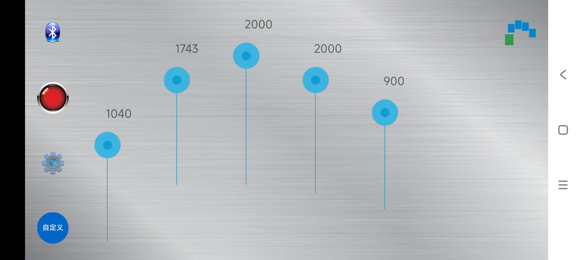

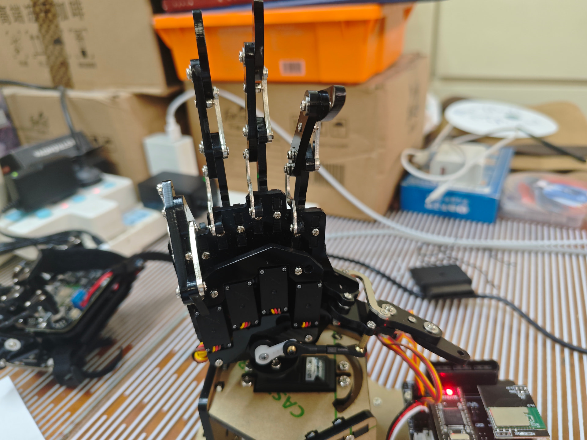

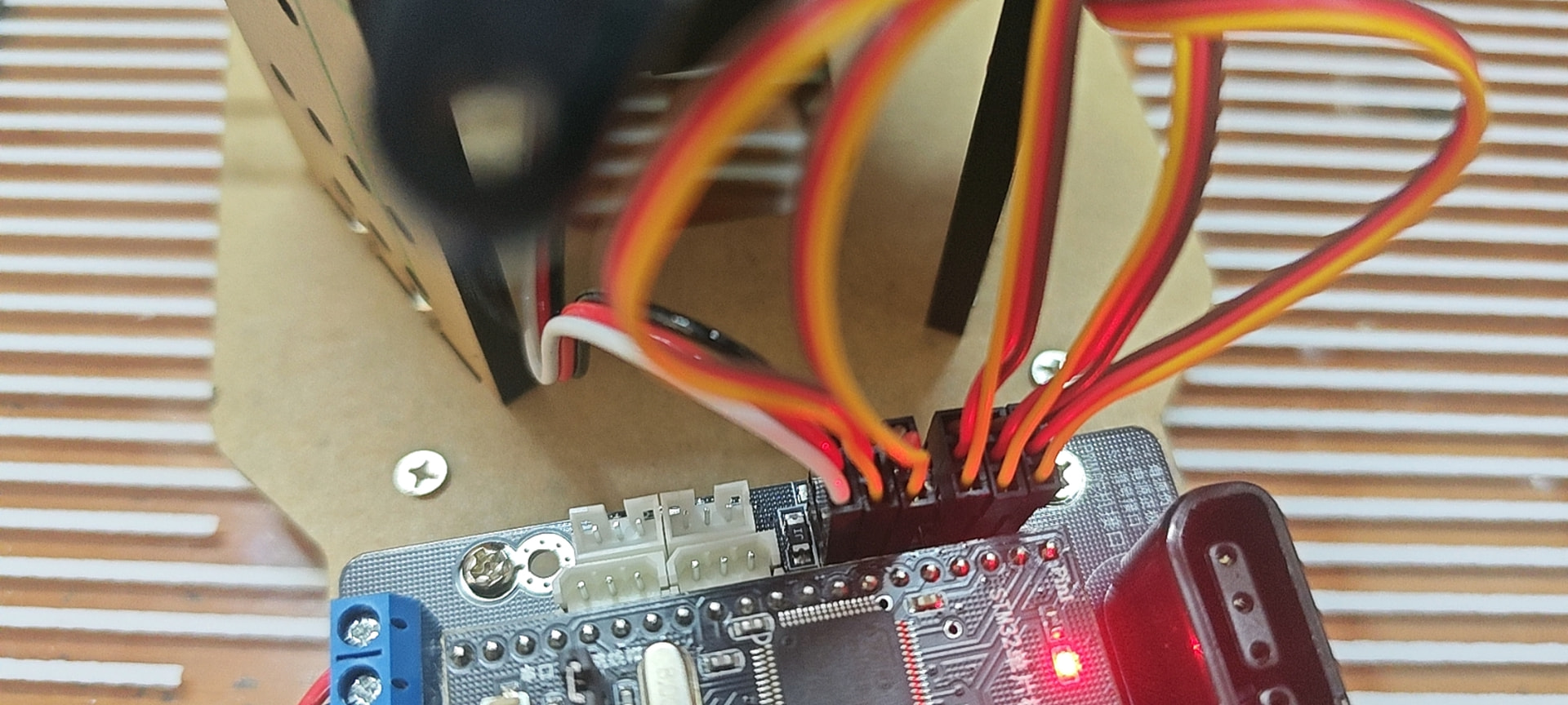

问题描述:机械手的小拇指和别的手指的方向是反的。我试了一下手柄,手机和机械手掌都是反的,应该是接线的问题,但是我是按照教程棕接-红接+黄接S。几根线应该都没错,希望能有人帮我一下。
报错信息 / 日志 / 截图:下面是手机操控,所有手指都开到最大。大拇指是反过来的我能理解,但是小拇指往高了拉反而蜷起来了
这个是接的线
棕线接-、红线接+、黄线接S是正确的,请不要通过互换三根舵机线来改变方向。
uHand2.0中小拇指对应5号舵机。请先按住手柄SELECT,再按一下START切换到单舵机模式,然后单独测试:↑应为小拇指弯曲,↓应为小拇指伸直。
如果上下按键的实际动作仍完全相反,且手机控制也是同样现象,建议先断电检查5号舵机的安装方向、舵盘及小拇指传动连接是否与组装教程一致,而不是调换接线。请补充一张能清楚看到小拇指对应5号舵机、舵盘和传动位置的近照,便于进一步确认。
测试了一下,手柄控制是对的,那应该是我的理解出问题了,手掌没有问题
好的,确认手柄控制正常即可,说明机械手掌本身没有问题。感谢您的反馈,后续如有其他疑问,欢迎继续留言。
