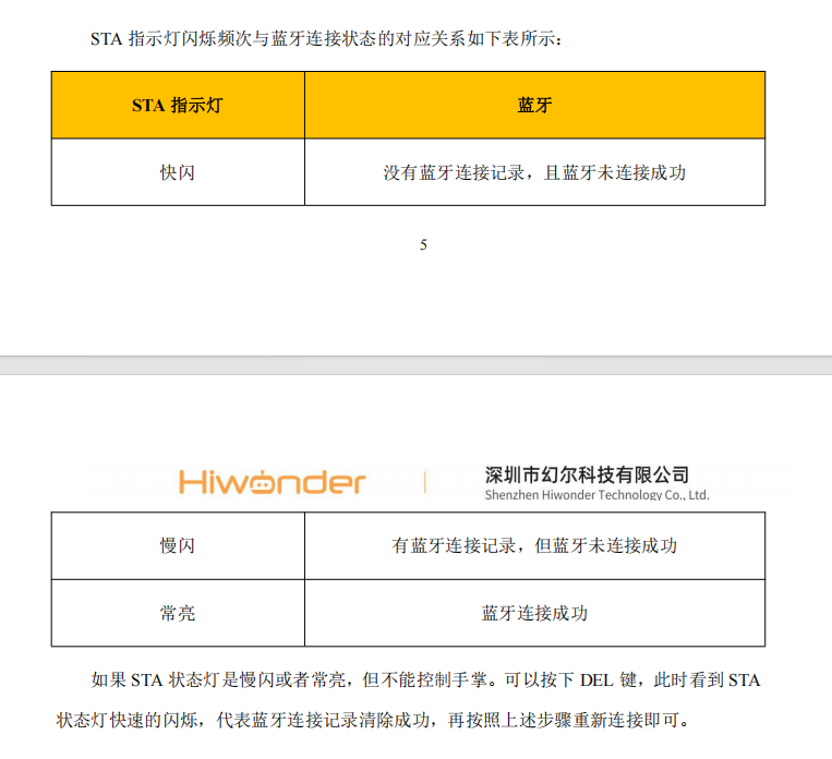

蓝牙配对失败 硬件 / 配对清空 存在旧设备配对缓存冲突,蓝牙拒绝新连接 按 DEL 键清除旧配对,等待重新配对后观察 STA 灯常亮

  1. 蓝牙无法连接: 蓝牙模块内部保存了历史设备的配对纪录,导致再次尝试建立新通道时被拒绝或产生握手冲突。

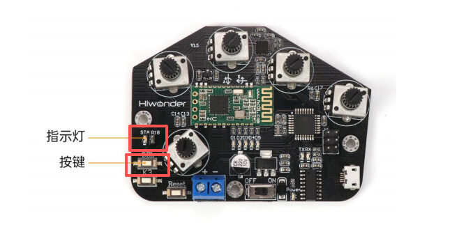

1. 蓝牙无法连接的处理
操作步骤:
(1)按下手套上的 DEL 键,清除蓝牙连接记录,手套会进入慢闪/快闪的配对模式。
(2)观察 STA 指示灯状态。
(3)当指示灯常亮时,即表示连接成功。

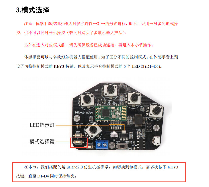

2. 体感手套控制异常
使用体感手套控制 uHand2.0 机械手掌时,需确保完成以下前置操作:

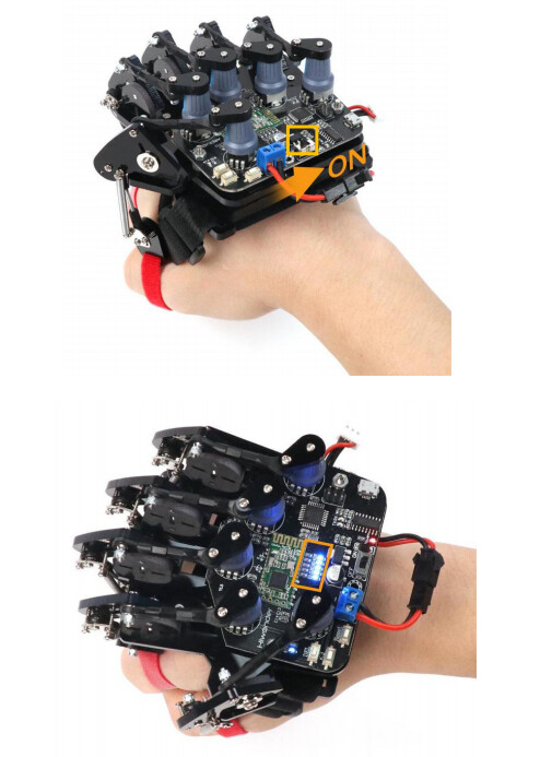

(1)先进行校准操作。
  • 将手臂伸直紧握拳头,拳心竖直向下,然后打开手套开关,可以看到D1-D5会闪烁一下。
  • 闪烁过后,将手尽力伸展开,D1-D5 会再次闪烁,表示校正完成。
温馨提示:若未校正成功,可再次按下体感手套控制板上的“DEL”键,然后重复以上步骤再次进行校正即可。
(2)按下K3按键,切换到正确的控制模式。
完成上述步骤后,方可正确控制uHand2.0机械手掌。
