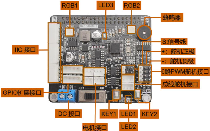

三、RGB 灯控制
3.1 `set_rgb(pixels)` — 设置 RGB 灯颜色
同时设置一个或多个 RGB 灯的颜色。扩展板上共有 2 颗 RGB 灯,编号为 1、2。

四、LED 控制
4.1 set_led(on_time, off_time, repeat=1, led_id=1) — 控制板载 LED 闪烁

五、蜂鸣器控制
5.1 set_buzzer(freq, on_time, off_time, repeat=1) — 控制蜂鸣器

六、直流电机控制
扩展板支持最多 4 路 直流电机,编号 `1~4`。
6.1 `set_motor_duty(dutys)` — 按占空比设置电机速度

七、PWM 舵机控制
扩展板支持 4 路 PWM 舵机(从内到外编号 `1~4`),脉宽范围约 `500~2500` μs,中位为 `1500` μs。

八、总线舵机控制
总线舵机通过半双工串口总线通信,支持位置控制及状态读取。
角度值范围 `0~1000`(对应 0°~240°),舵机 ID 范围 `1~253`,`254` 为广播地址。
