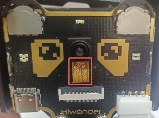

(1)小幻熊视觉模块黑屏
小幻熊视觉模块因摄像头型号不同,需匹配不同的固件。若固件不适配,烧录后会出现黑屏/只显示logo现象。请核对您的摄像头型号,并参照下表烧录对应版本的固件:

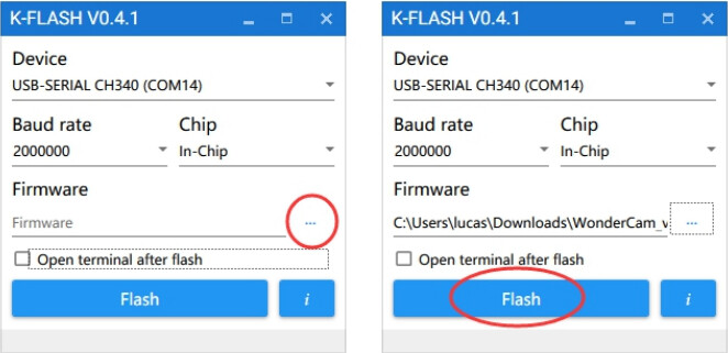

建议使用 Windows 10 操作系统进行固件升级,操作更为简便。以下以 K-Flash 软件烧录 .kfpkg 固件为例,具体步骤如下:
(1)将小幻熊视觉模块通过USB数据线连接电脑任意USB接口。
(2)打开资料目录下的K-Flash软件。(如果K-Flash无法打开请重新安装再运行K-Flash)。
K-Flash.exe (5.9 MB)
(3)运行K-FLASH软件, 然后点击“…”按钮,加载固件。
(4)请按照以下参数值,来设置 K-Flash软件
Device:选择您电脑上的COM口,其名字含有“USB-SERIAL CH340”字样
Baud rate:2000000
Chip:In-Chip
不勾选 “Open terminal after flash”
(5)点击“Flash”按钮。烧录过程大概需要5分钟左右。
Note!

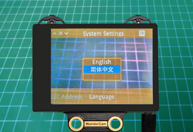

烧录过程中,请勿断开或移动USB数据线,避免烧录失败。在烧录完毕后,小幻熊视觉模块将会重启,需要自行在“System Settings”设置为中文。
