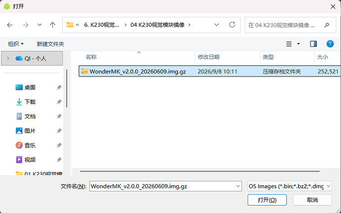

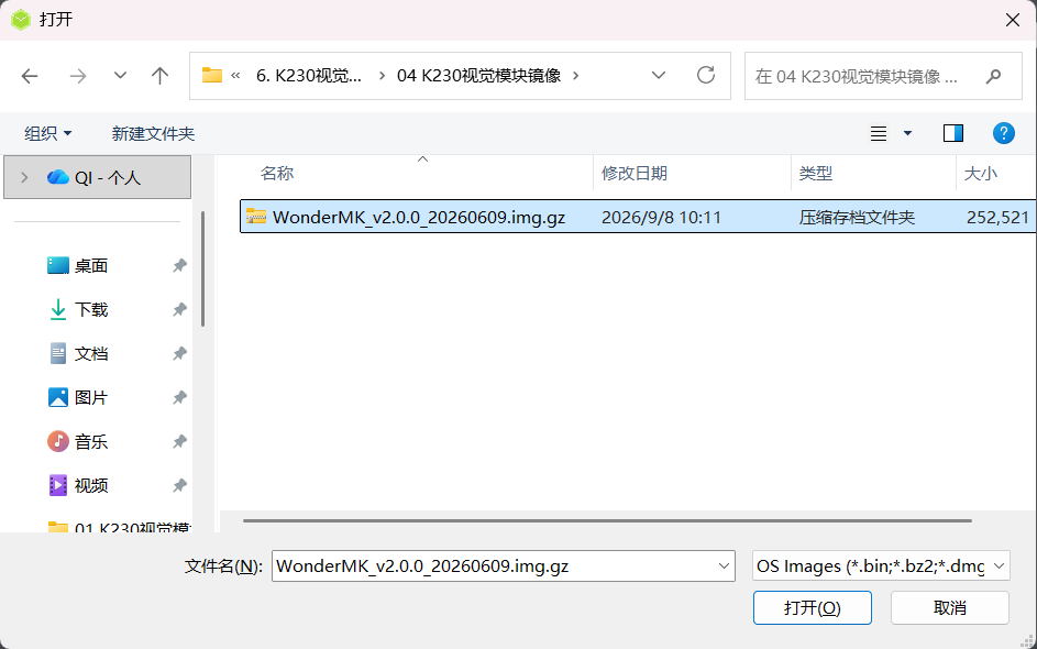

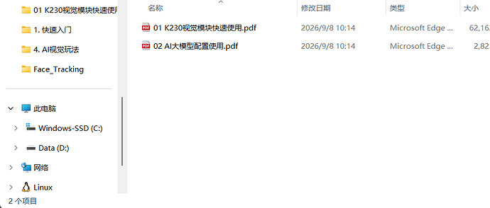

先确认一下是否有正确格式化,您按照哪步教程烧录,以及烧录的是哪个镜像
这个步骤,镜像是:

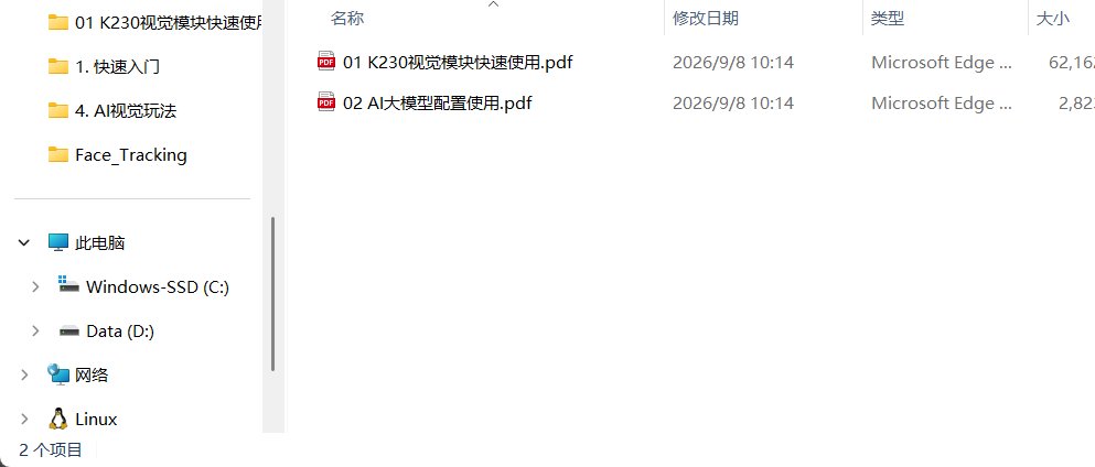

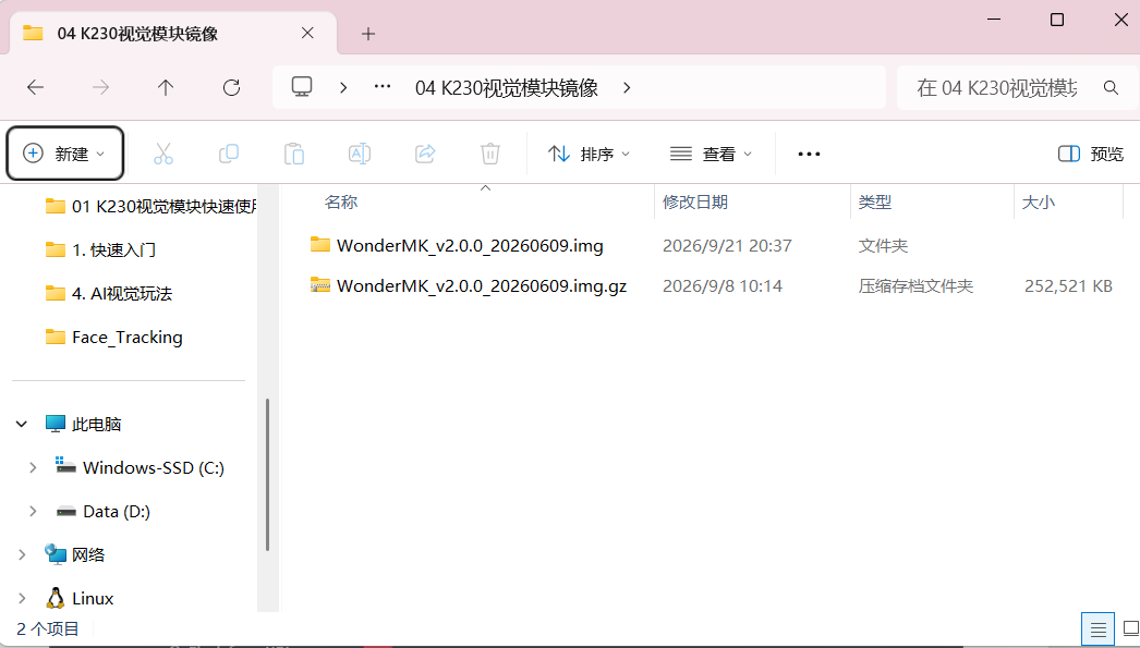

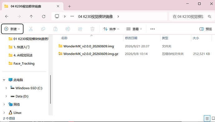

您尝试一下解压文件后重新烧录哈,这边正在为您反馈,如有结果第一时间和您说

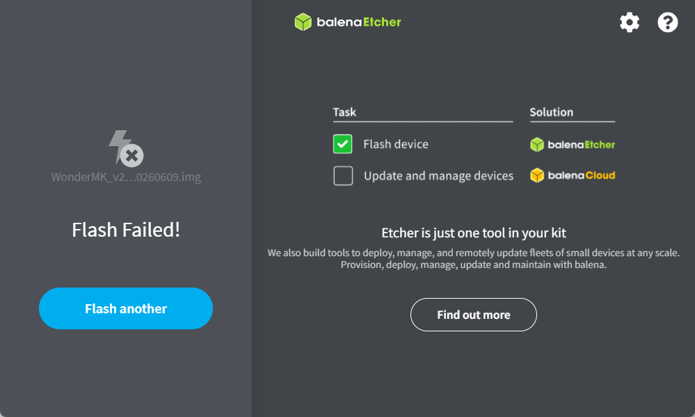

您用的是win11的电脑吗,试一下win10的
这里只能上传压缩包,现在是烧录失败了:

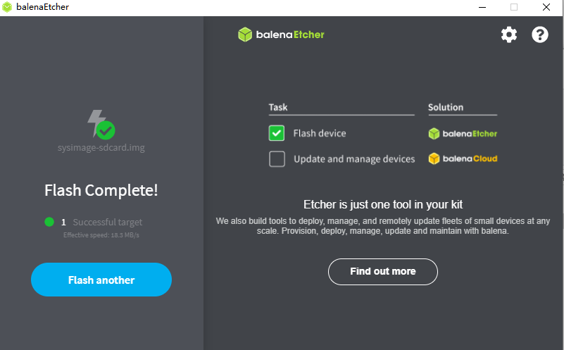

可以烧录了,进入mk可以进入正常的测试阶段,然后就继续背光了。这是需要长时间的第一次初始化么?
如果仍存在这个情况,建议使用win10电脑哈
