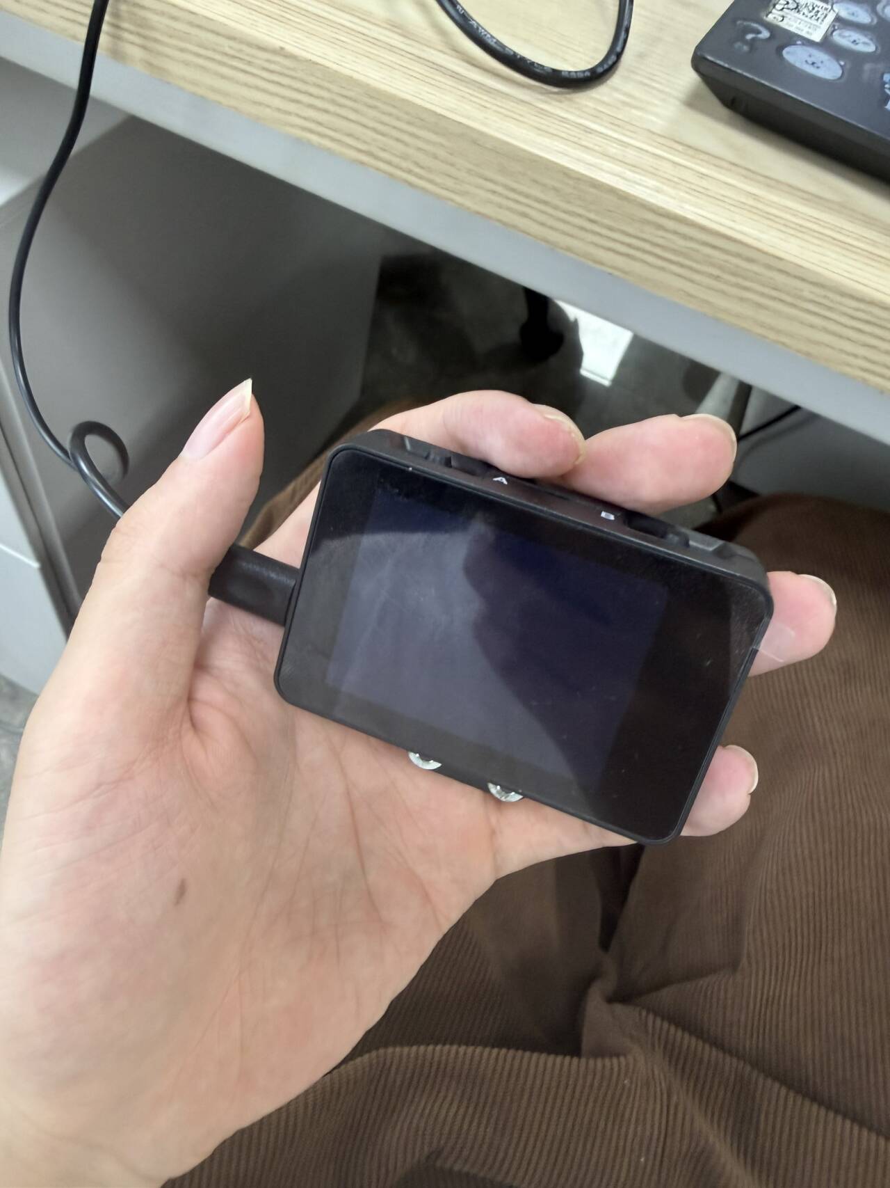

而且连接arm之后wondermk会一直背光,而不是正常显示界面,这也是正常的么?
确保一下供电充足,您拍个照看一下画面

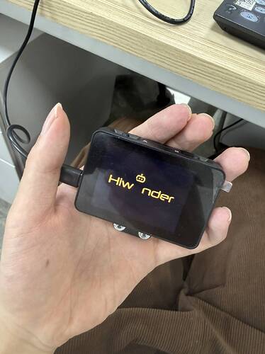

使用usb之后也是无法正常启动,这里可以看到启动页面,然后就背光了
这个是因为没有锁定到目标哈
但是之前进入的时候不是有触屏界面吗?这里是视觉模块没有画面
没有启动任何程序也需要锁定目标吗,只是重新烧录了

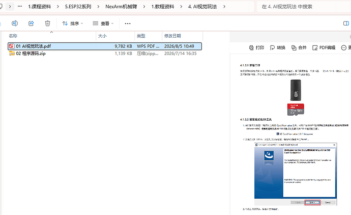

这里的镜像

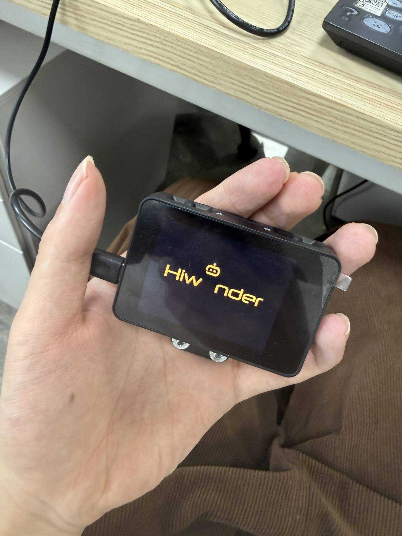

这里是无法正常读取SD卡么?还是说首次初始化时间很长?我又重新烧录了一遍,他一直停留在初始化界面:
而且使用usb连接电脑没有设备输入显示:

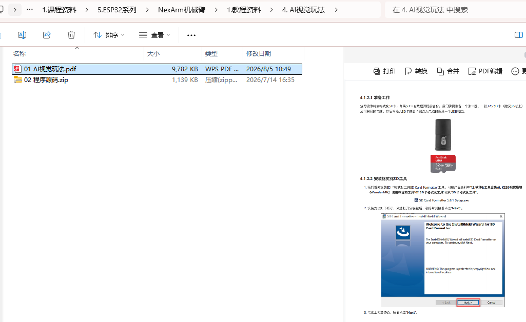

usb连接电脑是没有设备输入的,需要您接入读卡器读sd卡哈
路径能看一下吗
