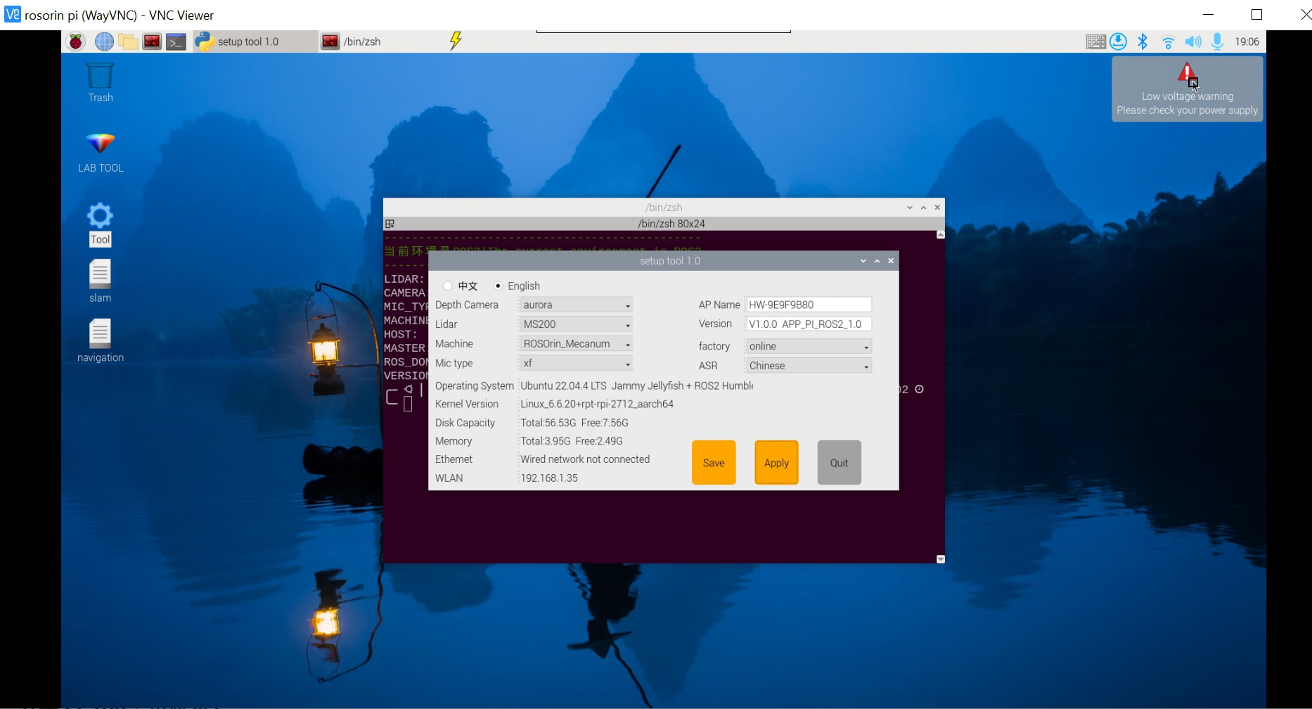

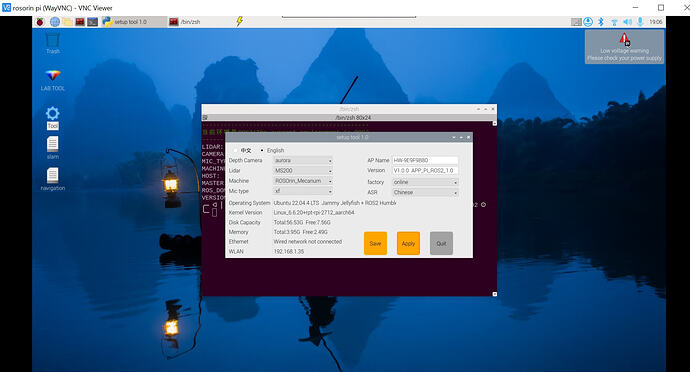

  2. 核对语言设置与唤醒词是否一致(常见原因)
    系统出厂默认使用英文唤醒词“hello hiwonder”。如果桌面上的 Tool 配置工具里语言被设置成了“Chinese”,唤醒词应改为 “小幻小幻”,此时说“hello hiwonder”是不会响应的。
    • 双击系统桌面的 Tool 工具,将语言设置为对应的语言(Chinese 或 English),点击 Save → Quit,重新启动机器后生效。

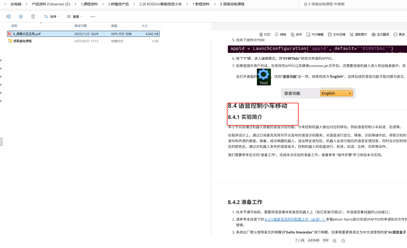

  3. 检查离线语音资源包配置(必读步骤)
    六路麦克风阵列使用的是科大讯飞离线语音识别,需要完成「8.3 六路麦克风阵列配置工作」:
    • 到科大讯飞开放平台注册并新建应用,获取 APPID 及离线命令词识别 SDK;
    • 替换 common.jet 文件,并在 mic_init.launch.py 中把 APPID 修改为申请到的值;
    • 注意:免费应用有效期约 90 天,到期后识别会失效,需要重新申请并替换。若此项未配置或已过期,唤醒词不会有任何反应。

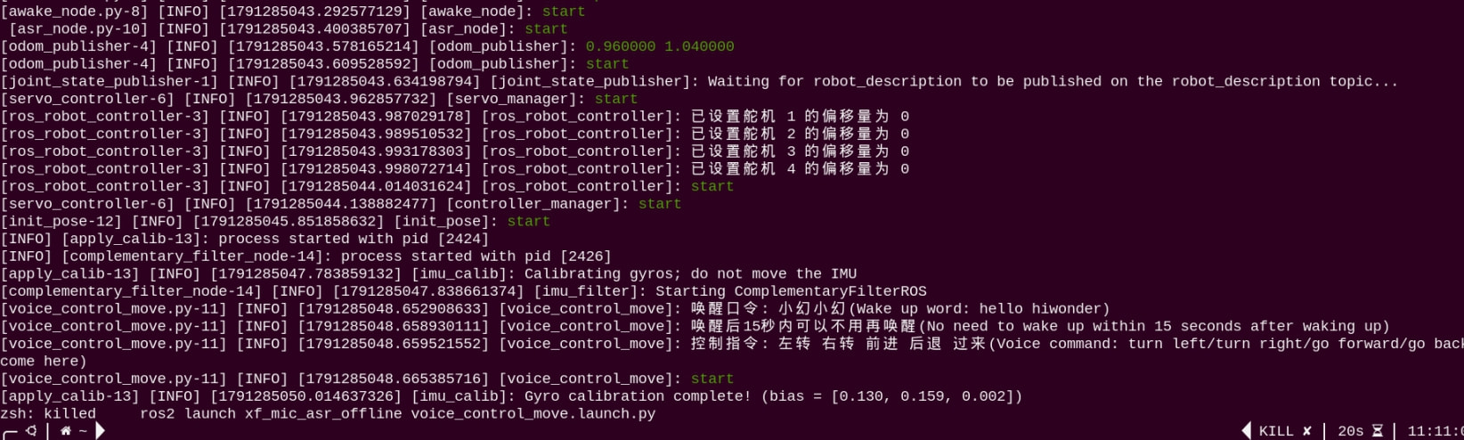

2核对语言设置与唤醒词是否一致(常见原因)
不論Tool里語言被设置成Chinese 或English,只有喚醒词"小幻小幻"有回应。“hello hiwonder"是沒回应。不过 Chinese 回应"我在” English 回应"I am here"

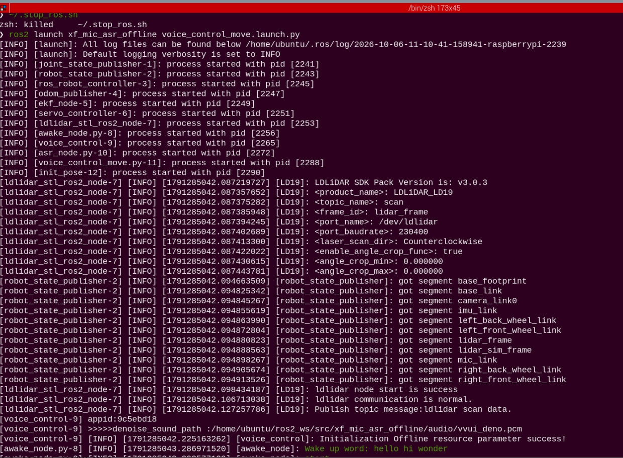

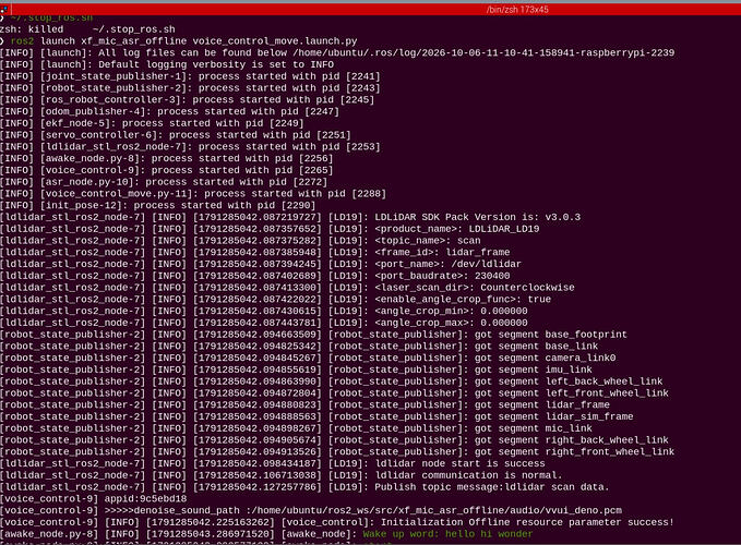

1、产品是最近购买的吗?,可以打开一个终端,把终端开头的自动输出的日志截图我看看
2、语音控制可以看一下
202609買的,是否先申請离线語音資源包和ID?
1、是的需要先申请一下离线资源包,具体可以看一下 【ROSOrin智能小车 】智能小车语音相关例程报错‘10108’排查与修复指南 - 产品常见问题 / Jetson & Raspberry Pi 系列 - Hiwonder 中文社区
2、从启动的语音控制的例程来看程序并未有什么报错,你现在启动后按照例程资料,使用中文和英文唤醒和控制小车移动是否是可以正常使用的呢?
