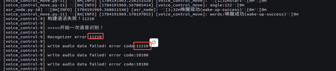

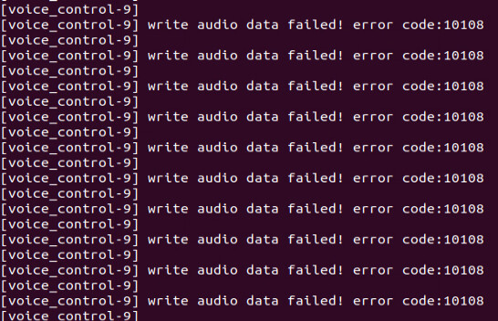

语音模块为一体式六路麦克风的智能小车,使用语音控制相关的例程时,终端会在说出唤醒词后,持续提示错误:write audio data failed! error code:10108
二、问题说明

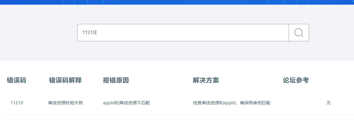

说出唤醒词后终端持续输出报错,该 10108 错误根源为前置 11210 错误码。
通过讯飞错误码查询网站 错误码查询 - 讯飞开放平台 查询,可以知道错误原因为离线资源包和appid不匹配,需要重新申请离线资源包

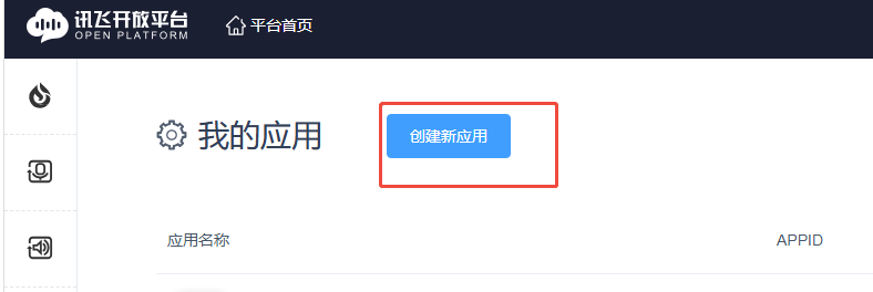

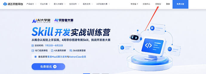

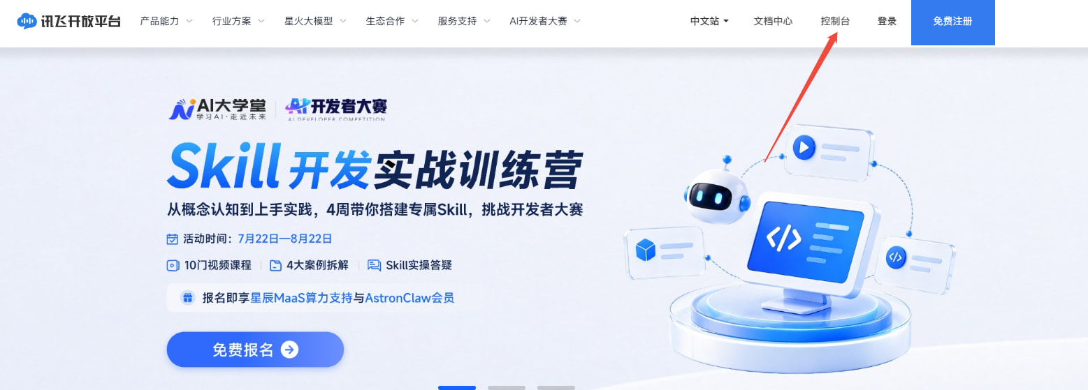

1、进入讯飞开放平台 讯飞开放平台-以语音交互为核心的人工智能开放平台,并注册登录

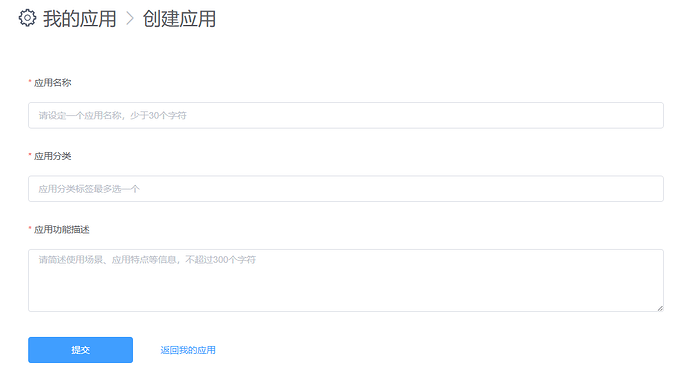

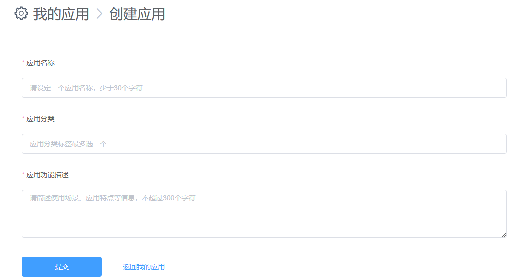

2、点击控制台,并创建新应用。
3、根据提示信息输入完内容后,点击提交。

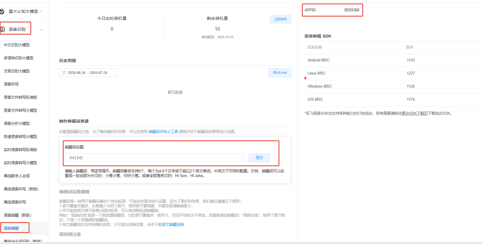

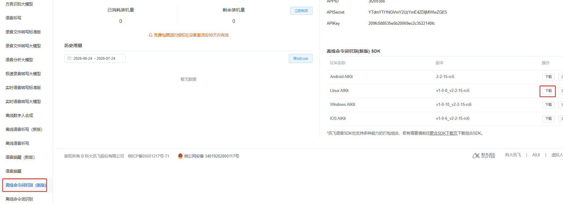

4、打开刚刚新建的应用。点击语音识别再点击语音唤醒。记录页面生成的 APPID,在唤醒词设置中填写小幻小幻,并提交。

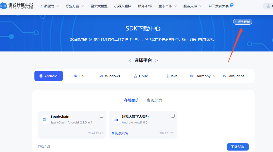

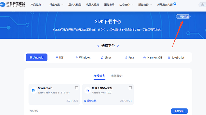

5、点击离线命令词识别(新版),选择Linux AIKit版本的SDK,点击下载。
6、在新页面中点击回到旧版.

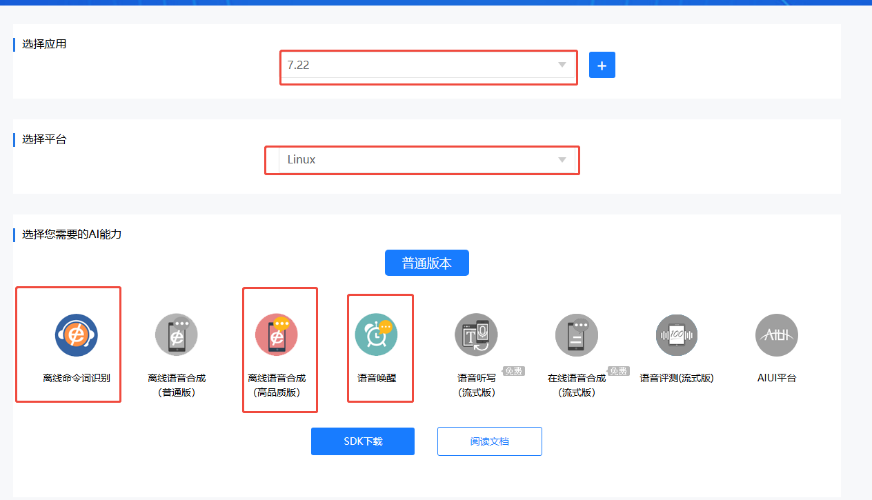

7、应用选择刚才新建的应用名字,平台选择Linux,能力按照图中所示选择

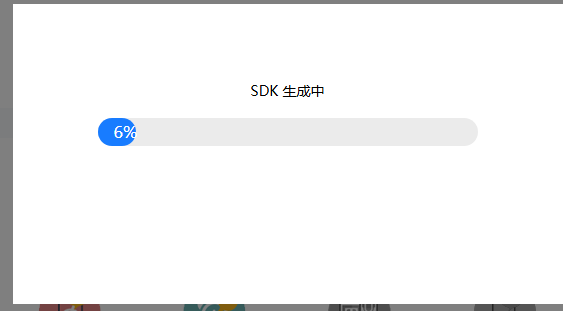

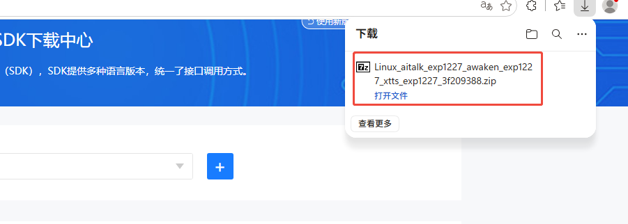

8、点击SDK下载,等待SDK生成。SDK 打包生成完毕后,页面将自动触发 SDK 压缩包下载。

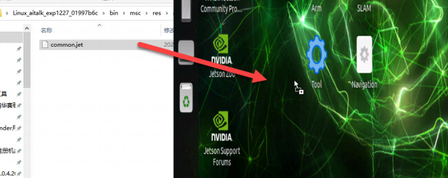

9、将下载好的SDK压缩包文件解压。找到解压好的文件夹,进入“\bin\msc\res\asr”文件夹,找到
“common.jet”。
10、使用“NoMachine”远程进入小车系统中,将“common.jet”文件拖动到镜像桌面内。
11、打开命令行终端,输入指令
cp /home/ubuntu/Desktop/common.jet /home/ubuntu/ros2_ws/src/xf_mic_asr_offline/config/msc/res/asr/
并按下回车,替换小车系统内原有的 common.jet 离线资源文件。
