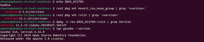

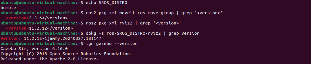

1.2 版本检查
执行以下命令检查 ROS 2、MoveIt 2、RViz2 和 Gazebo Sim 版本:
echo $ROS_DISTRO
ros2 pkg xml moveit_ros_move_group | grep '<version>'
ros2 pkg xml rviz2 | grep '<version>'
dpkg -s ros-$ROS_DISTRO-rviz2 | grep Version
ign gazebo --version
本次实测得到的关键输出如下:
humble
<version>2.5.6</version>
<version>11.2.12</version>
Version: 11.2.12-1jammy.20240327.181147
Gazebo Sim, version 6.16.0
注意:执行 dpkg -s ros-humble-moveit 时提示元包未安装,并不代表 MoveIt 2 不可用。本环境安装了 MoveIt 2 的独立组件,ros2 pkg xml moveit_ros_move_group 能够返回 2.5.6,且 move_group 已实测正常启动。

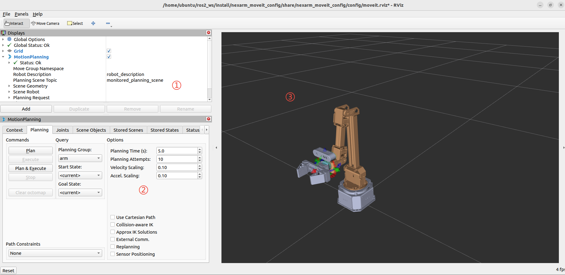

RViz2 正常启动后,应看到完整的 NexArm机械臂 模型,Global Options 中的 Fixed Frame 为 world,左侧 Displays 中没有持续的红色错误。
一号位置为:RVIZ工具栏、二号位置为:Movelt调试区、三号位置为:仿真模型调节区。

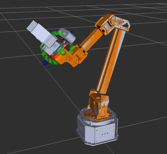

4.2 设置规划参数
在 RViz2 的 MotionPlanning 面板中进行以下设置:
  1. 打开 Planning 标签页;
  2. 将 Planning Group 设置为 arm;
  3. 将 Start State 设置为当前状态;
  4. 通过红、绿、蓝交互标记拖动末端目标,或打开 Joints 面板单独调整关节;
  5. 正常可规划的目标通常显示为橙色;如果目标与底座或其他连杆发生碰撞,会显示为红色,此时应重新调整;
  6. 需要检查场景碰撞时,在 Planning 区域启用 Collision-aware IK;
  7. 首次测试时不要把目标放得过远,也不要让机械臂穿过自身或地面。
由于当前配置使用 position_only_ik: true,建议先测试位置变化,不要把“必须精确满足任意末端朝向”作为成功标准。

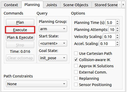

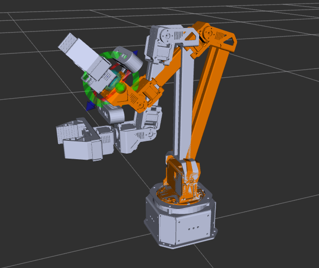

4.3 规划并执行
通过红、绿、蓝交互标记拖动末端目标
回到 Planning 面板,点击 Plan。

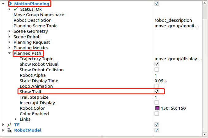

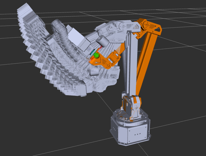

需要观察轨迹的连续过程时,可在 RViz2 工具栏依次展开 MotionPlanning → Planned Path,勾选 Show Trail。
开启 Show Trail 后,可以看到机械臂沿规划路径运动时的连续姿态:
轨迹观察结束后建议取消勾选 Show Trail,避免画面残留过多轨迹帧。
确认轨迹没有异常后点击 Execute。在 mock 模式下,GenericSystem 会接收关节轨迹并更新关节状态,RViz2 中的机械臂移动到目标姿态。
也可以直接点击 Plan & Execute,但第一次调试时建议将规划和执行分开,以便判断问题发生在规划侧还是控制器侧。

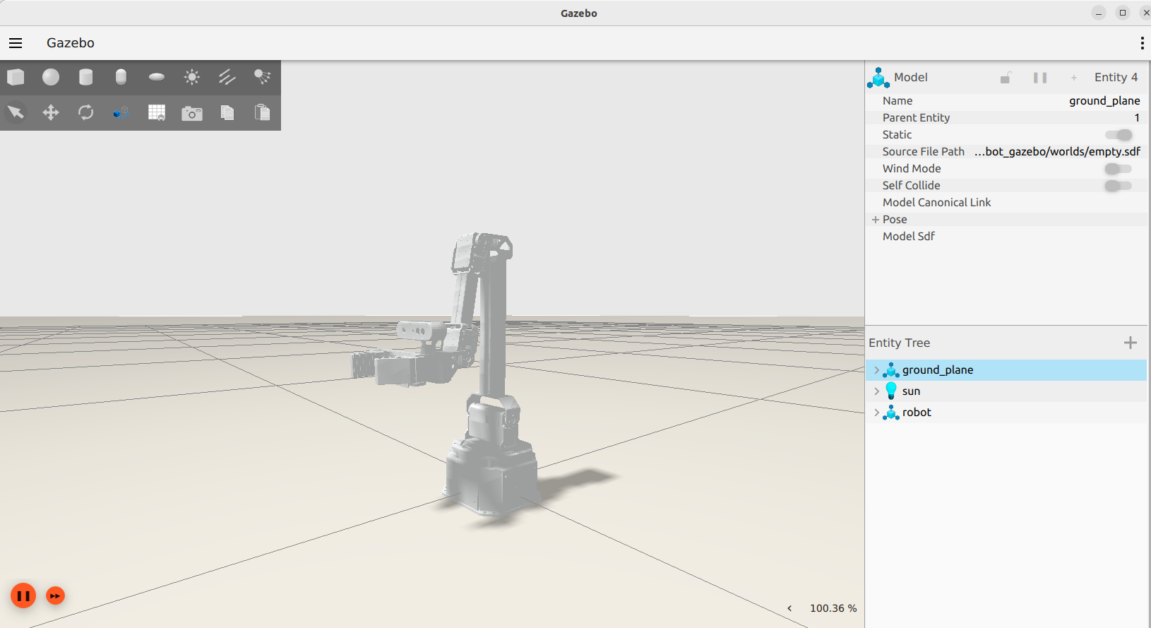

5. 第二阶段:接入 Gazebo Sim 联合仿真
完成 RViz2 mock 模式验证后,先用 Ctrl+C 关闭该模式的启动进程。不要让 mock 控制器与 Gazebo 控制器同时占用相同的节点名和控制器名。
联合仿真需要两个终端:终端一启动 Gazebo 世界和 NexArm 模型,终端二启动 MoveIt 2 与 RViz2。
5.1 终端一:启动 Gazebo 世界
source /opt/ros/humble/setup.bash
source ~/ros2_ws/install/setup.bash
source ~/ros2_ws/.typerc
ros2 launch robot_gazebo worlds.launch.py moveit_unite:=true
worlds.launch.py 会完成以下工作:
  1. 加载 empty.sdf 世界;
  2. 通过 robot_state_publisher 发布 NexArm 的 robot_description;
  3. 将 NexArm 模型生成到 Gazebo;
  4. 启动 ros_ign_bridge;
  5. 加载 Gazebo 侧 ros2_control 系统和 arm_controller。
等待 Gazebo 完成加载,并确认场景中出现 NexArm 机械臂模型后,再启动终端二。

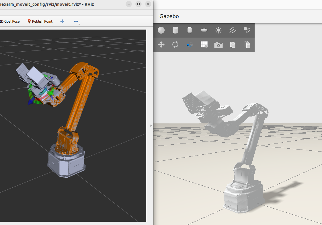

5.3 在 RViz2 中规划并同步到 Gazebo
在 RViz2 中重复以下操作:
  1. Planning Group 选择 arm;
  2. 设置一个位于工作空间内的目标;
  3. 确认目标为橙色可执行状态,而不是红色碰撞状态;
  4. 点击 Plan,确认规划轨迹正常;
  5. 点击 Execute,或直接使用 Plan & Execute;
  6. 同时观察 RViz2 和 Gazebo。
本次实测结果为:
  • Gazebo 中能够正常生成 NexArm;
  • RViz2 能够正常显示机械臂模型;
  • MotionPlanning 面板可选择 arm;
  • 拖动目标后可以成功 Plan;
  • Execute 后,RViz2 与 Gazebo 中的机械臂能够同步运动。

联合仿真时必须使用:
ros2 launch nexarm_moveit_config demo.launch.py use_sim_time:=true use_gazebo:=true
如果漏掉 use_gazebo:=true,MoveIt 启动文件会创建本地 mock 控制器,轨迹可能只被 mock 系统执行。

机械臂的 MoveIt 2 快速上手可以分成两个层次:先用 mock_components 在 RViz2 中验证模型、IK、规划和轨迹控制链路,再将轨迹执行交给 Gazebo 侧的仿真硬件接口。本文的 NexArm 工程通过 use_gazebo:=true 切换到 ign_ros2_control;迁移到其他产品时,核心方法不变,但包名、规划组、关节、控制器和硬件插件需要使用对应产品的配置。
本文环境已实测完成以下完整流程:
启动 Gazebo → 生成 NexArm → 启动 MoveIt 2/RViz2
→ 选择 arm 规划组 → 设置目标 → Plan → Execute
→ RViz2 与 Gazebo 中的机械臂同步到达目标姿态
