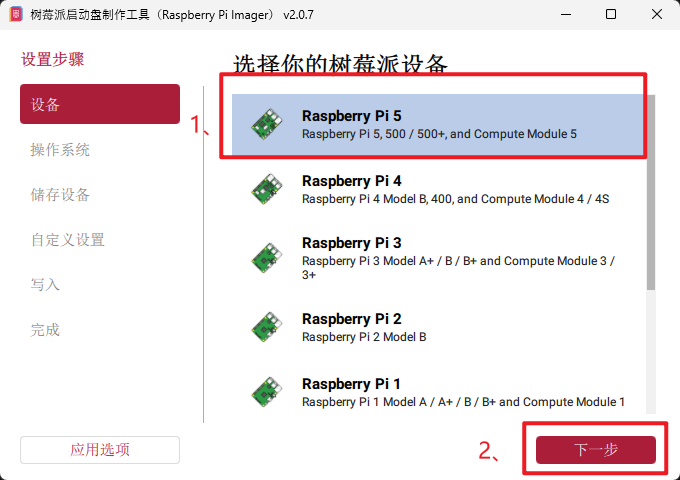

1. 打开 Raspberry Pi Imager,选择设备
选择 Raspberry Pi 5,然后点击 下一步。

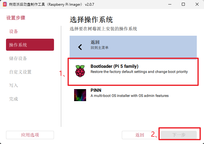

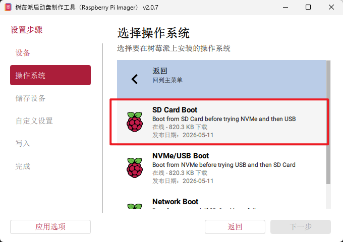

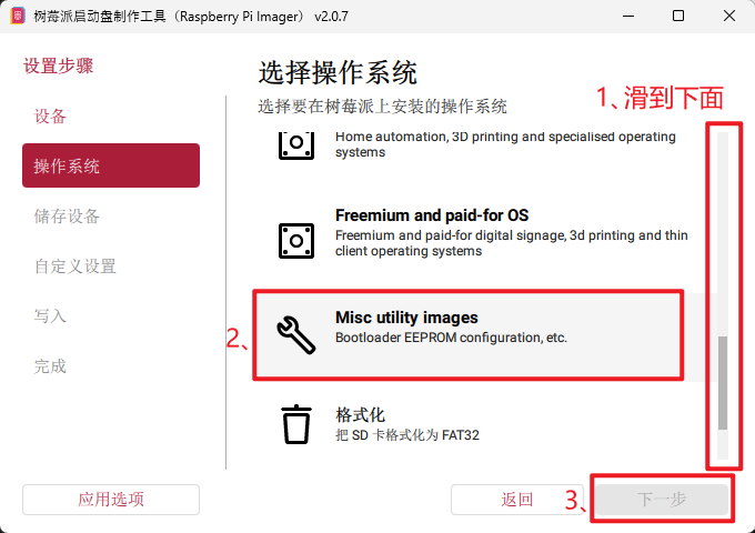

2. 选择固件修复系统
点击 操作系统 后,往下滑,找到 Misc utility images。
进入后选择 Bootloader (Pi 5 family)。
然后选择 SD Card Boot。

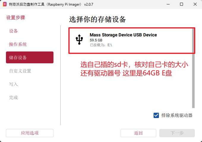

3. 选择 SD 卡
点击 存储设备,选择自己插入的 SD 卡。
重点看两个地方:
  • 容量是否和自己的 SD 卡一致。
  • 盘符是否是自己的 SD 卡盘符,例如 E:\。
不要选到电脑自己的硬盘。

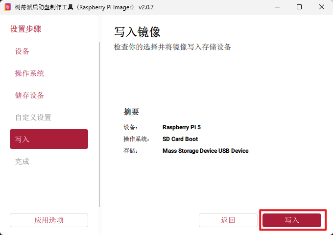

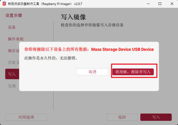

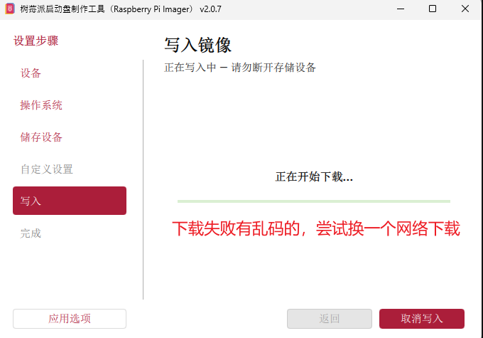

4. 写入固件修复卡
确认信息无误后,点击 写入。
弹出提示后,点击 我理解,擦除并写入。
等待写入完成。中途不要拔出 SD 卡。

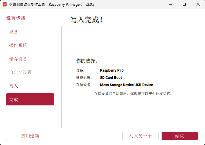

如果下载失败,或者界面文字出现乱码,可以换一个网络后重新写入。
看到 写入完成 后,点击 结束。

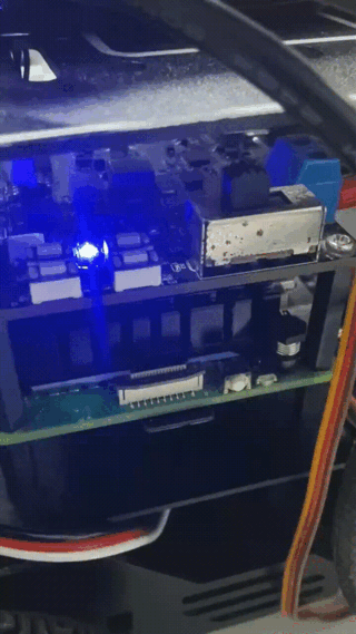

5. 插回树莓派 5 执行固件修复
把刚刚写好的 SD 卡插入树莓派 5,然后给树莓派 5 通电。
等待大约 30 秒到 2 分钟。
看到状态灯出现类似下图的状态,表示固件修复已经执行完成。
6-固件烧录成功的树莓派状态
完成后请这样操作:

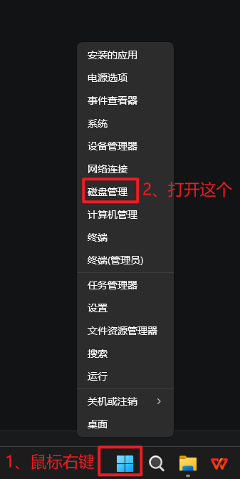

1. 打开 Windows 磁盘管理
在 Windows 桌面左下角开始按钮上 鼠标右键,点击 磁盘管理。

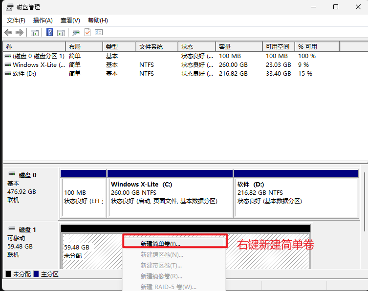

2. 找到自己的 SD 卡
在磁盘管理里找到自己的 SD 卡。
判断方法:
  • 看容量,例如 64GB 的卡一般显示约 59GB。
  • 通常会显示为 可移动磁盘。
  • 不要操作 磁盘 0,它通常是电脑自己的系统硬盘。
如果不确定哪一个是 SD 卡,请先停止操作,拔出 SD 卡观察哪个磁盘消失,再重新插入确认。

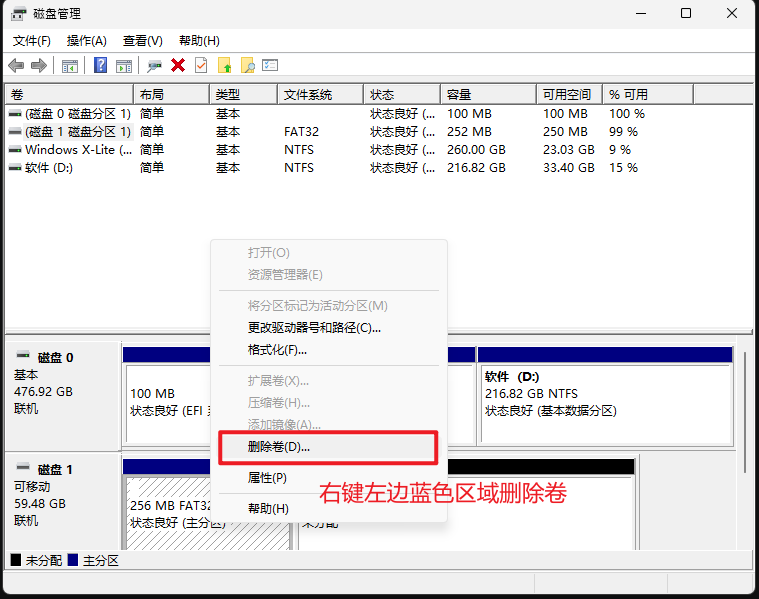

3. 删除 SD 卡原有分区
在 SD 卡下方的蓝色分区区域上点击鼠标右键,选择 删除卷。
删除后,SD 卡会变成黑色的 未分配 区域。

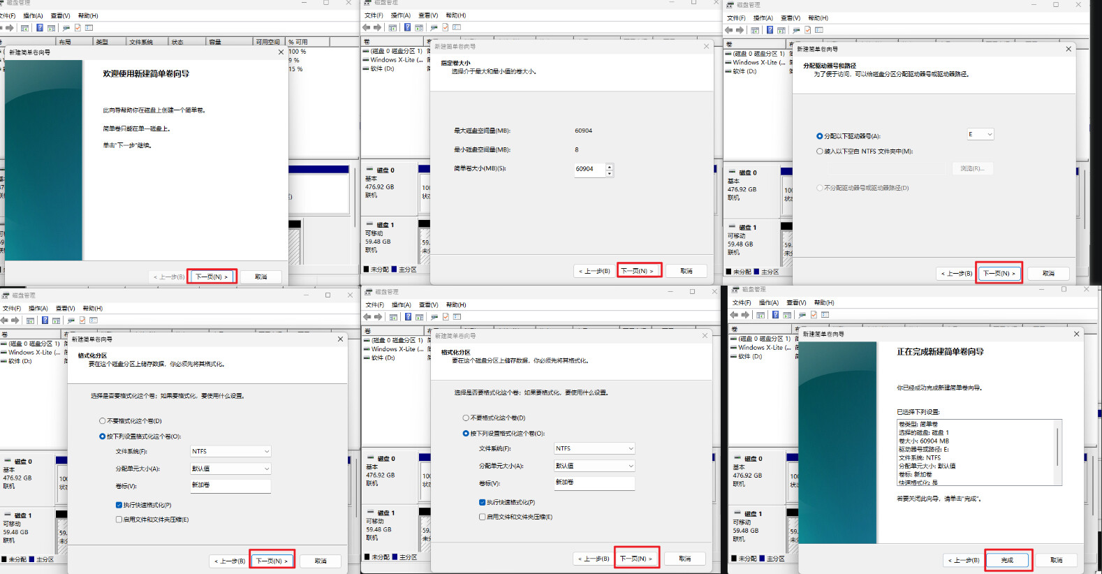

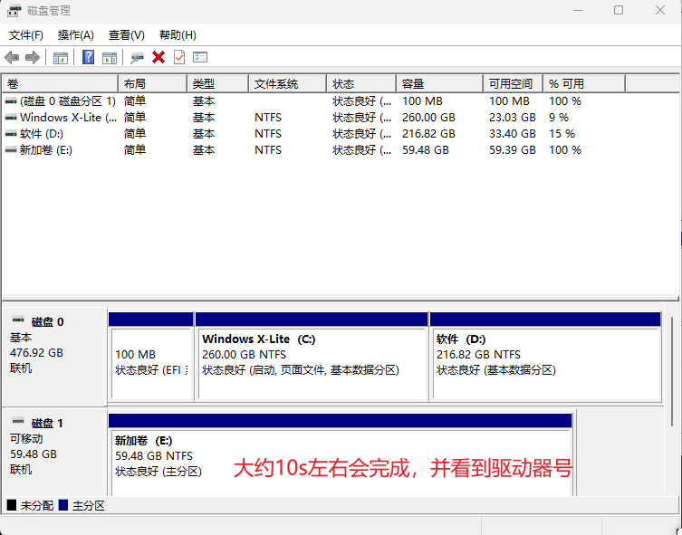

4. 新建简单卷
在黑色的 未分配 区域上点击鼠标右键,选择 新建简单卷。
按照向导一路点击 下一页。
在格式化页面保持默认即可,可以选择:
文件系统:NTFS
执行快速格式化:勾选
然后点击 下一页,最后点击 完成。
完成后,能看到 SD 卡重新出现盘符,例如 E:。

4. Raspberry Pi Imager 下载失败怎么办?
换一个网络后重新写入。
也可以关闭软件后重新打开,再重新选择设备、系统和 SD 卡。
