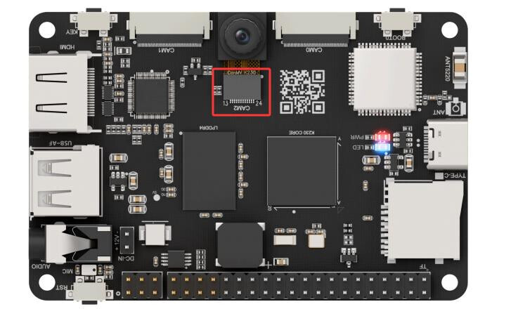

:backhand_index_pointing_down: 本篇主角长这样
适用于产品:WonderMV 视觉模块、WonderMK 视觉模块、CanMV K230AI开发板
涉及模块:WonderMV 视觉模块、WonderMK 视觉模块、CanMV K230AI开发板
核心标签:WonderMV 视觉模块、WonderMK 视觉模块、CanMV K230AI开发板

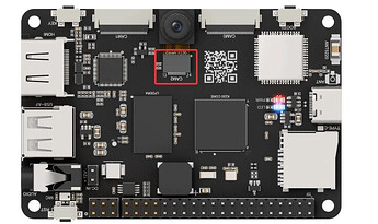

1、检查排线连接
断开电源,检查并重新插拔排线。确保排线完全扣紧。
2、检查排线外观及金手指
如有脏污或氧化,可用橡皮擦轻擦金手指并用酒精清洁。若排线有折痕或破损,需更换同规格排线。
