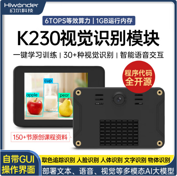

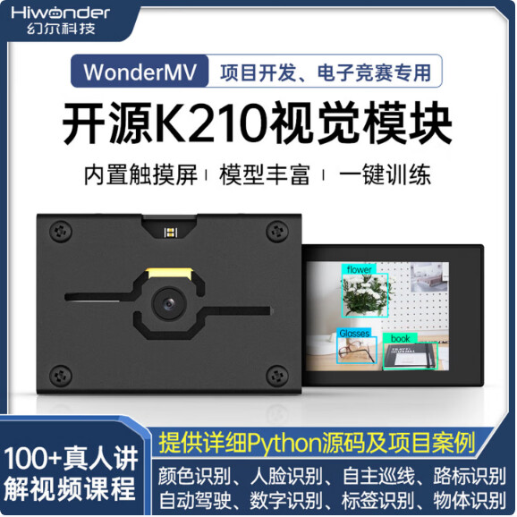

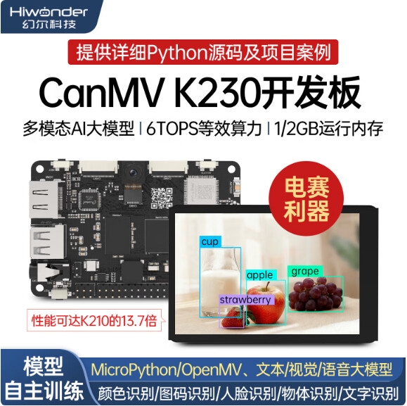

:backhand_index_pointing_down: 本篇主角长这样
适用于产品:WonderMV 视觉模块、WonderMK 视觉模块、CanMV K230AI开发板 涉及模块:WonderMV 视觉模块、WonderMK 视觉模块、CanMV K230AI开发板
